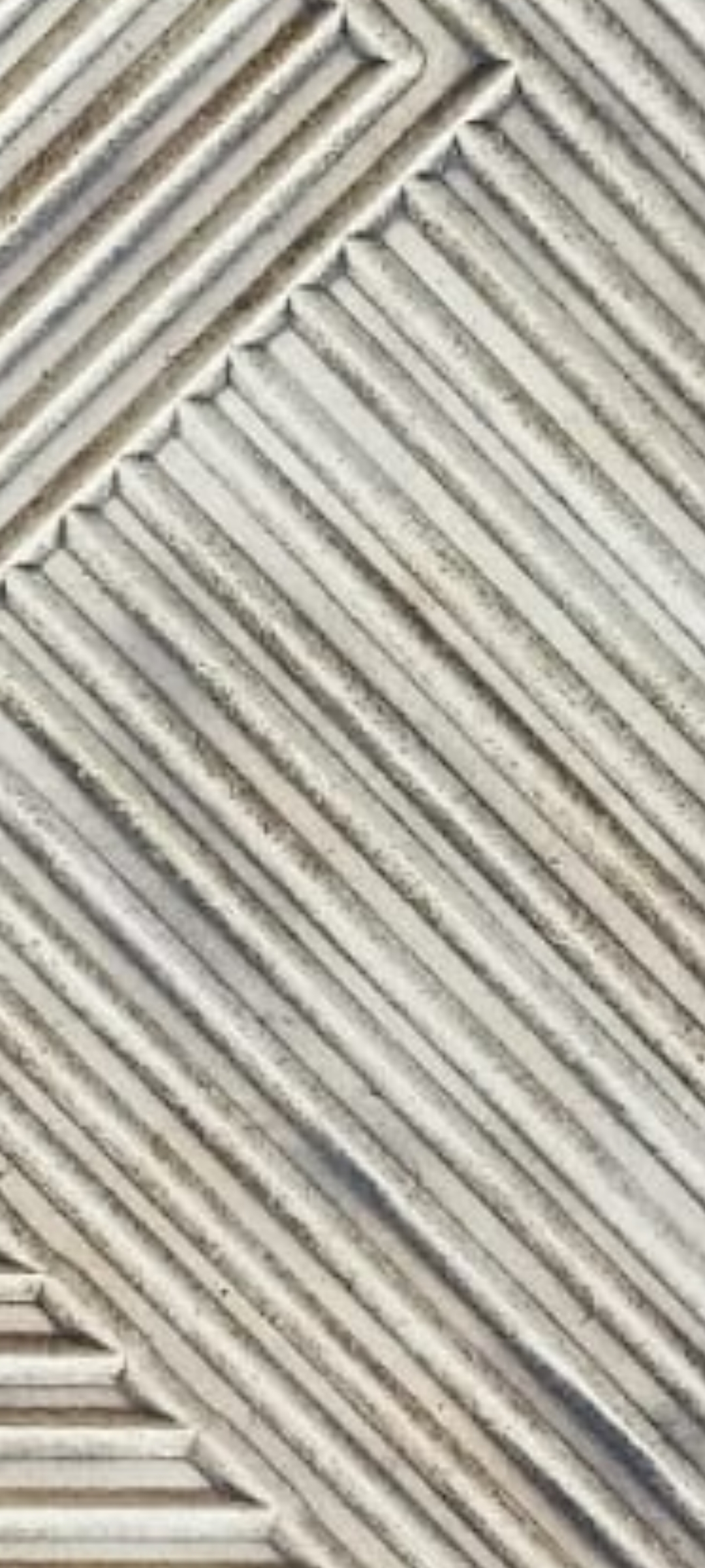

Станок режет сложные фигуры без проблем и фрезерует тоже, но вот беда. Хотел сделать мдф панели 50*50см с линиями и столкнулся с проблемой такой:
Линии в макете параллельны с расстоянием 12,19мм. А арткам просчёт траектории по профилю вдоль линий с заглублением 4мм, между линиями должна оставаться кромка 5мм. Расстояние между линиями через одну шире предыдущей на 1,5мм. И вот так на весь макет одна одна кромка между линиями как и должна быть 5мм, следующая 6,5, примерно, потом опять 5 и все по новой. Никак не могу понять причину, уже все что знал перепробовал. Помогите, пожалуйста!!!!

Одну линию режет в одну сторону, соседнюю в обратную? Или все линии фреза идет в одном направлении?

Она идёт змейкой, фреза не отрывается. Но делали и отдельными линиями, результат тот же.

ну то есть направление фрезерования меняется
из-за вращения фрезу уводит, при разнонаправленном фрезеровании эффект удваивается

Попробуем фрезеровать в одном направлении. Спасибо за совет.
