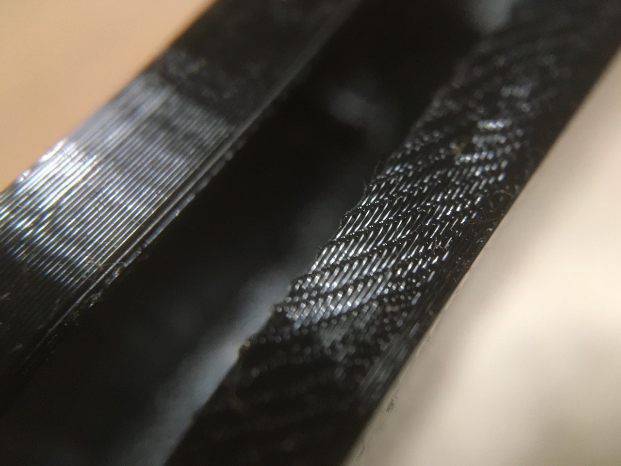

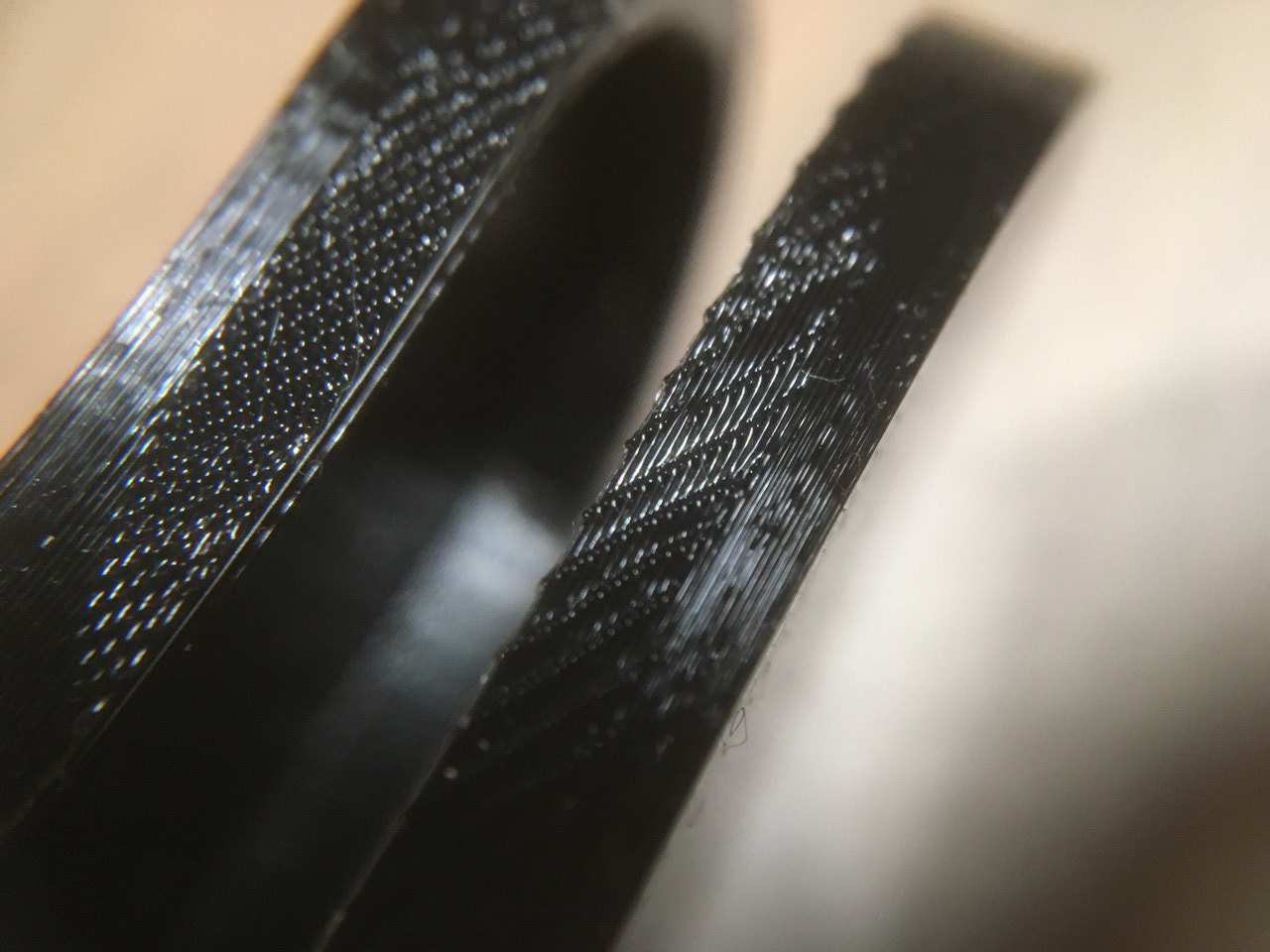

Привет!
Первый раз получаю такой красивый, но ненужный артефакт:
photo_2025-04-14_22-05-17.jpg (33095 просмотров) <a class='original' href='./download/file.php?id=213830&mode=view' target=_blank>Загрузить оригинал (227.98 КБ)</a>
photo_2025-04-14_22-05-17 (2).jpg (33095 просмотров) <a class='original' href='./download/file.php?id=213831&mode=view' target=_blank>Загрузить оригинал (149.66 КБ)</a>
Проявляется не всегда, а периодически.
После обнаружения такового напечатал с десяток тестовых деталек из разного пластика (PLA, PETG), меняя такие параметры:
- температуру
- скорость
- высоту слоя
- откл/вкл LA
- натяжение прижимных роликов подающего механизма.
Всё равно появляется.
Какие мысли?
Принтер Ender 3 Neo с печатающей головой директ (Sprite).

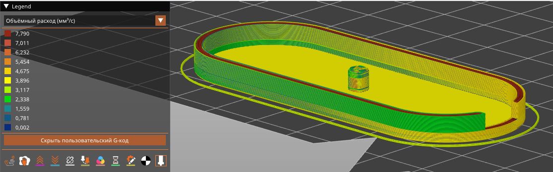

Виновник найден!
Я начал сверять проблемные участки с картинкой объёмного расхода и сначала нашел сходство, а потом и причину.
flowrate.JPG (33022 просмотра) <a class='original' href='./download/file.php?id=213841&mode=view' target=_blank>Загрузить оригинал (78.27 КБ)</a>
Что меня сначала удивило - проблемные участки совпадают с уменьшенным потоком (зеленый на картинке).
А потом я понял, откуда уменьшенный поток на строго определенных участках: включена опция клиновидный шов!
Спасибо Orca Slicer за несколько часов геморроя! :wik:
В коде это выглядит так:
G1 X179.056 Y86.042 E.03169
G1 X179.18 Y85.251 E.03169
;WIDTH:0.564871
G1 X179.258 Y84.41 E.03369
G1 X179.28 Y83.659 E.03003
;WIDTH:0.564381
G1 X179.28 Y40.567 E1.71897
G1 X179.253 Y39.748 E.03267
;WIDTH:0.563236
G1 X179.174 Y38.938 E.0324
;WIDTH:0.570885
И такие участки многократно повторяются.
На фоне более-менее равномерной подачи пластика (Е.03) периодически (практически через равные периоды) обнаруживается Е1.71, что в 5 раз превышает расход в окружающем коде.
Вот откуда выпуклости на детали, расположенные в строгом периодическом порядке.
Выключение опции "клиновидный шов" избавило детали от этой змеиной кожи с сделало её поверхность снова гладкой и шелковистой.
