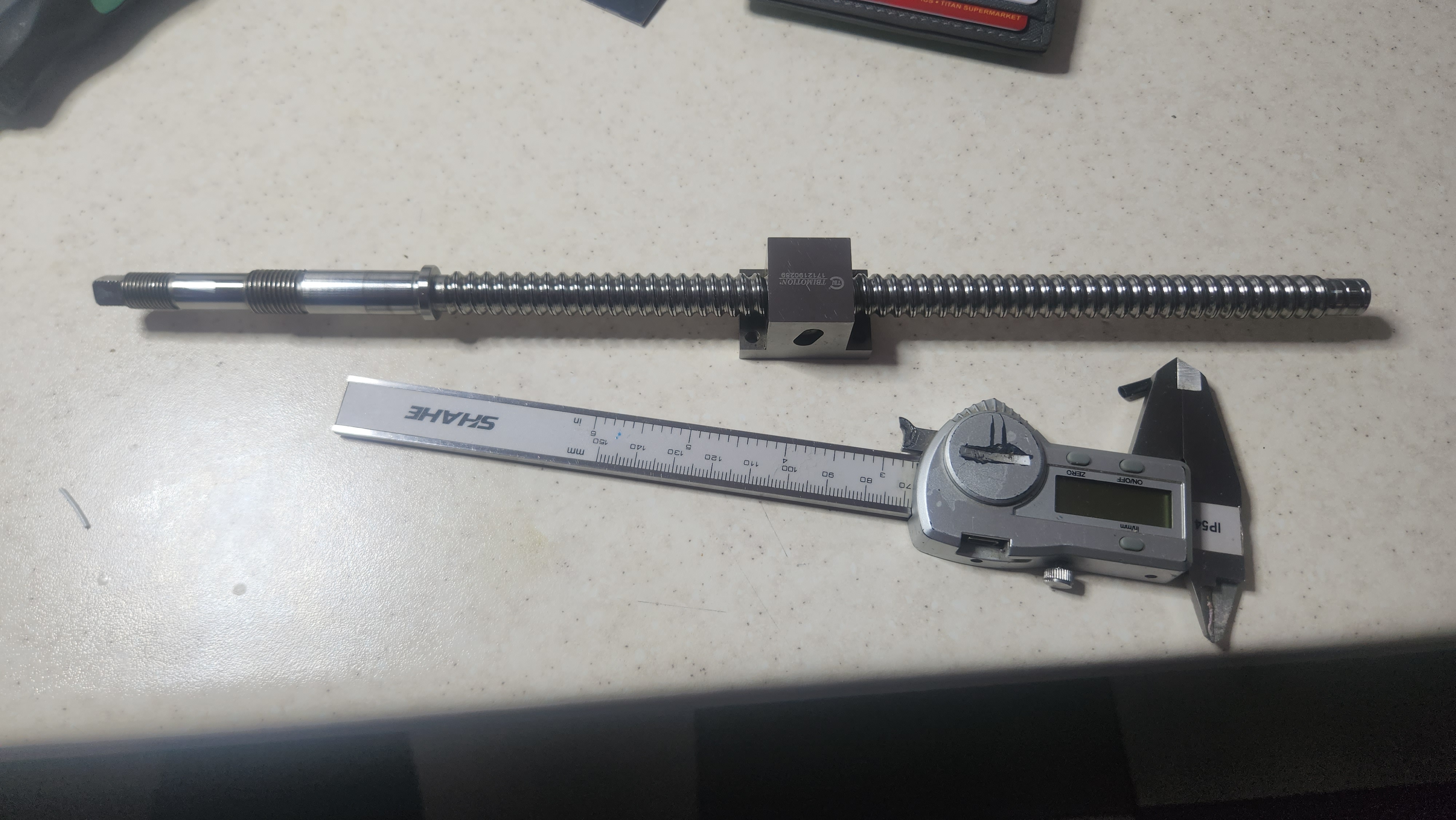

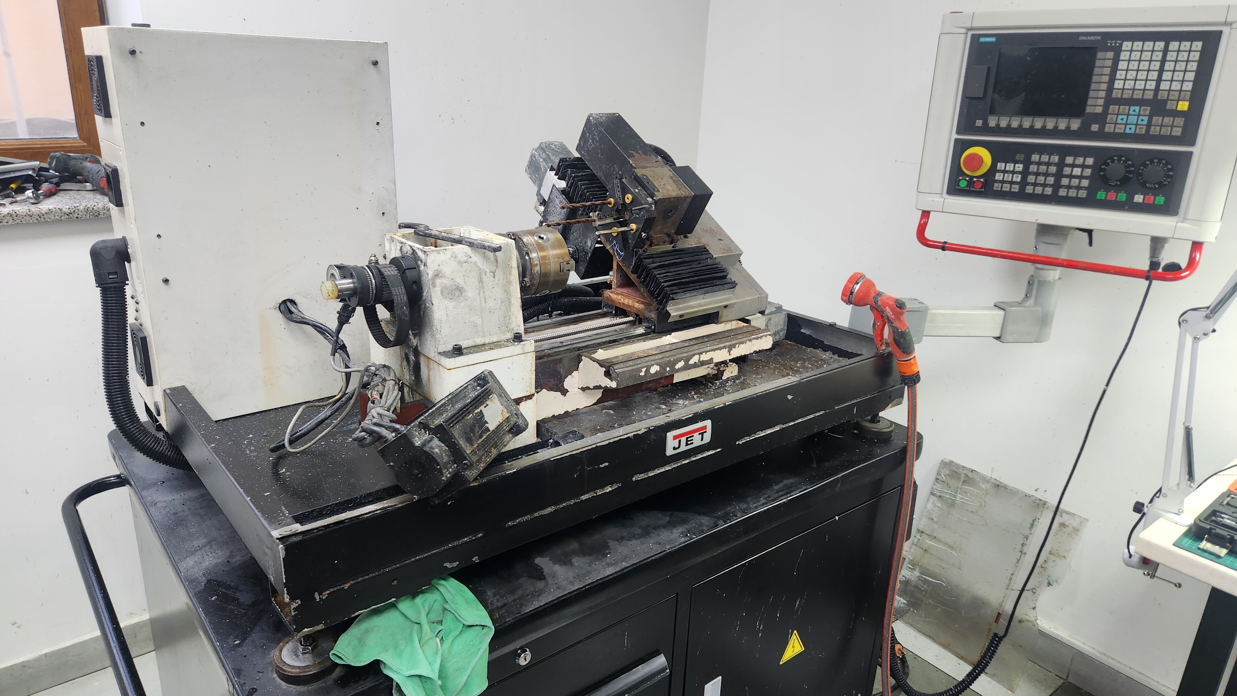

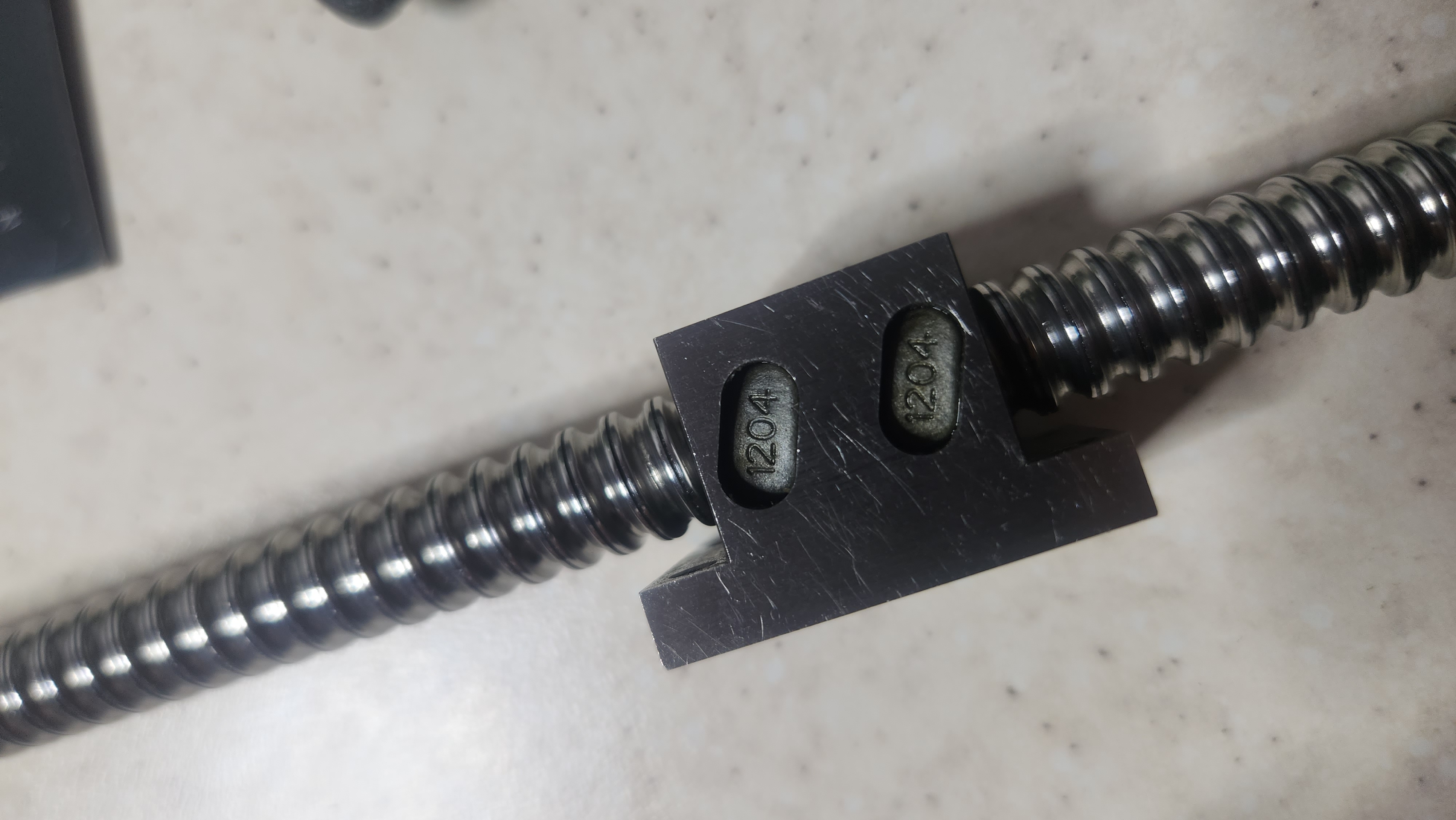

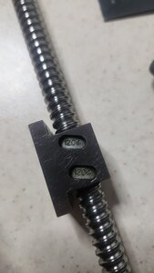

Добрый день колеги! Нужна ваша помощь, у меня не большой токарный станок с чпу, стойка Simens 808d, сталкнулся с такой проблемой, по оси X плавает размер то больше то меньше на 0.1-0.2 милиметра, разобрал и добрался до ШВП, гайка не стандартная и шаг тоже не стандартный как сказали в магазине 12/4, радиальный люфт ощущается, а в доль винта не ощущается люфт, подскажите как поступить?

ТИГРАН99 писал(а): ↑ подскажите как поступить?
Как вариант шарики в гайке заменить на чуть большего диаметра (чуть с преднатягом)
Dimka
Сообщения: 1286
Репутация: 347
Настоящее имя: Дима
Re: Люфт по оси X на токарном с чпу🤦‍♂️
Сообщение Dimka »
Если в узле места хватает, то приколхозить другую ШВП, либо переделать кронштейн под безфланцевый вариант гайки ( https://www.tbimotion.com.tw/en/categor ... crew-other ). Ну и замена шариков, как выше подсказали.

А опора винта? Смотрели?
