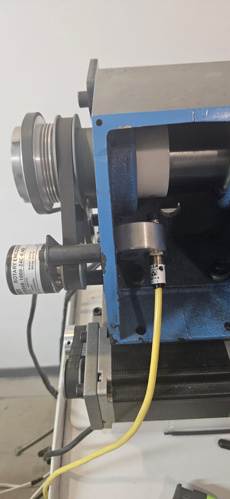

Суть проблемы в том что нет движений осей при крутящемся шпинделе при использовании G33 G76.

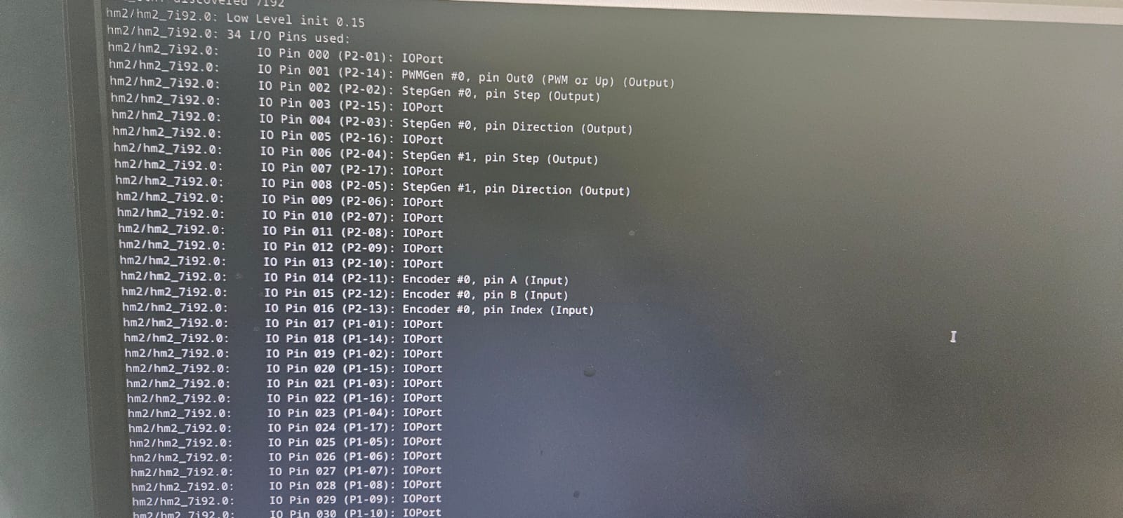

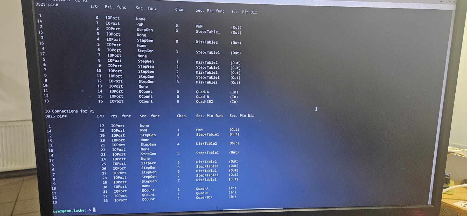

Токарный станок на LinuxCNC 2.9.4 и mesa 7i92.
Прошивка месы 7i92_PROB_RFx2D.
Исползую один энкодер шпинделя 1000 линий без Z метки. Метка вынесена отдельно индуктивным датчиком. Скорость шпинделя отображается и регулируется корректно.

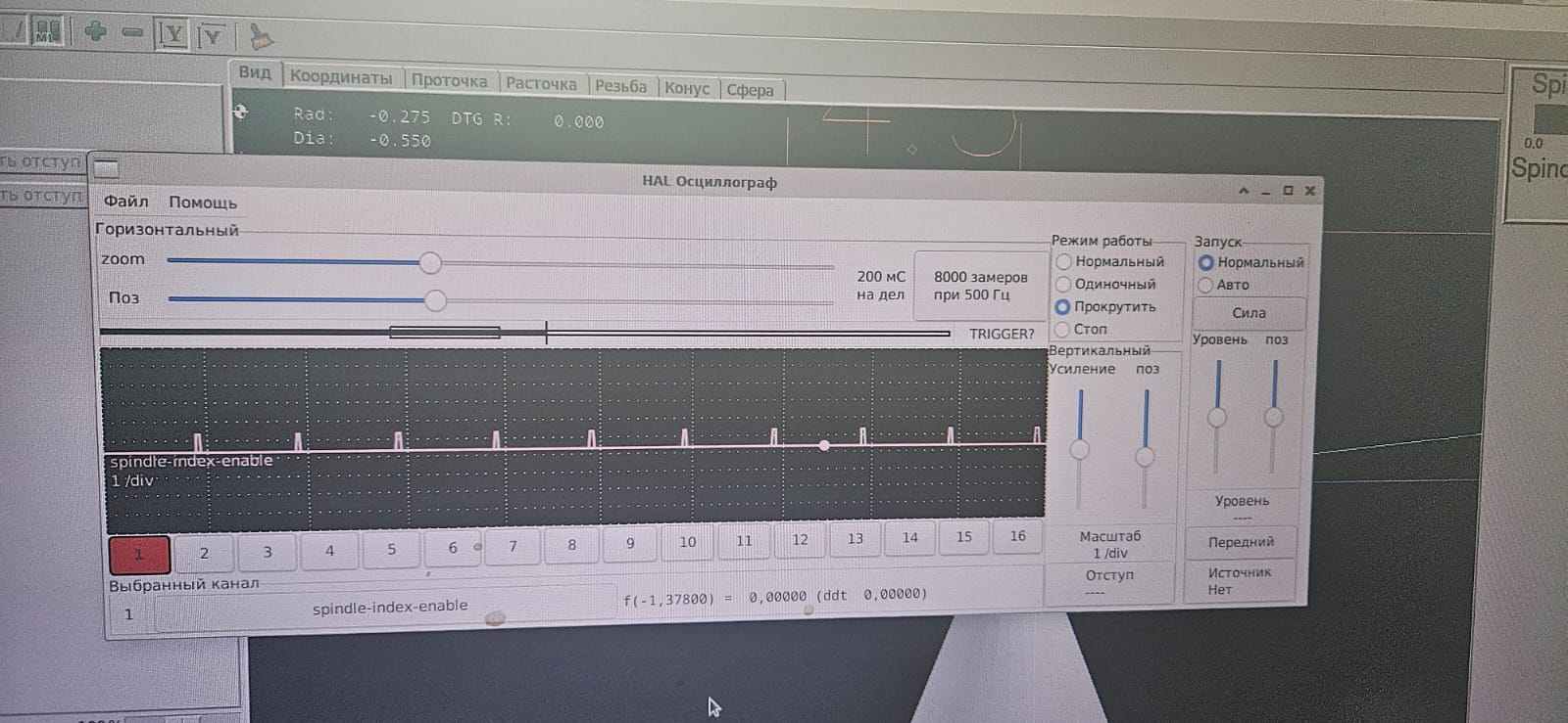

С конкретно моим hal файлом сигнал spindle-index-enable меняется на TRUE при прохождении метки над датчиком, НО!!! в моей конфигурации метка Z должна подключаться на физический пин 13(исходя из прошивки), когда она изначально была к нему подключена spindle-index-enable никак не реагировал, пока я не сделал в hal вот так:
net spindle-index-enable <= hm2_7i92.0.gpio.003.in ну и соответственно подключил метку на этот пин.
Я не понимаю в какую сторону мне копать. Направьте пожалуйста.

loadrt hm2_eth board_ip="192.168.1.121" config="num_encoders=1 num_pwmgens=1 num_stepgens=2"

net spindle-index-enable => pid.s.index-enable

setp hm2_7i92.0.encoder.00.counter-mode 0
setp hm2_7i92.0.encoder.00.filter 1
setp hm2_7i92.0.encoder.00.index-invert 0
setp hm2_7i92.0.encoder.00.index-mask 1
setp hm2_7i92.0.encoder.00.index-mask-invert 0
setp hm2_7i92.0.encoder.00.scale [SPINDLE_0]ENCODER_SCALE
net spindle-revs <= hm2_7i92.0.encoder.00.position
net spindle-vel-fb-rps <= hm2_7i92.0.encoder.00.velocity
net spindle-vel-fb-rpm <= hm2_7i92.0.encoder.00.velocity-rpm
net spindle-index-enable => hm2_7i92.0.encoder.00.index-enable
