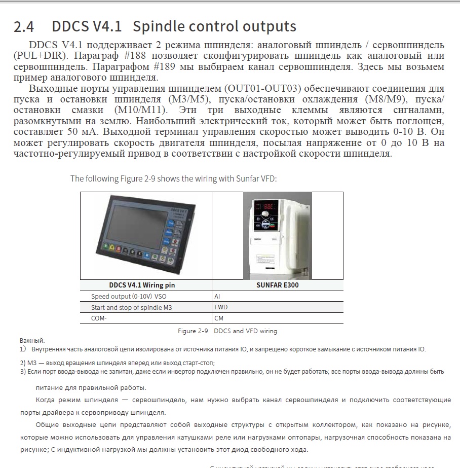

частотник с контроллером подключены по этой схеме

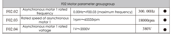

То есть 800 как на шпинделе не ставится?

самый прикол в том, что F02.xx не вызывается ..... как будто где то что то включено и эти настройки не доступны....

abel68 писал(а): ↑ F02.xx не вызывается
Может появится, если режим управления поменять.

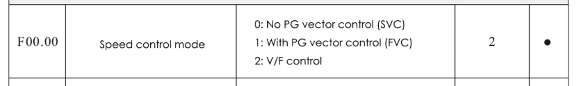

Нашел в свой файловой помойке данные, 800Hz/2400 rpm выставились.
F00.00 - 2 управление v/f
F00.01 - 1 терминальное управление
Теперь не хочет стартовать с котроллера.

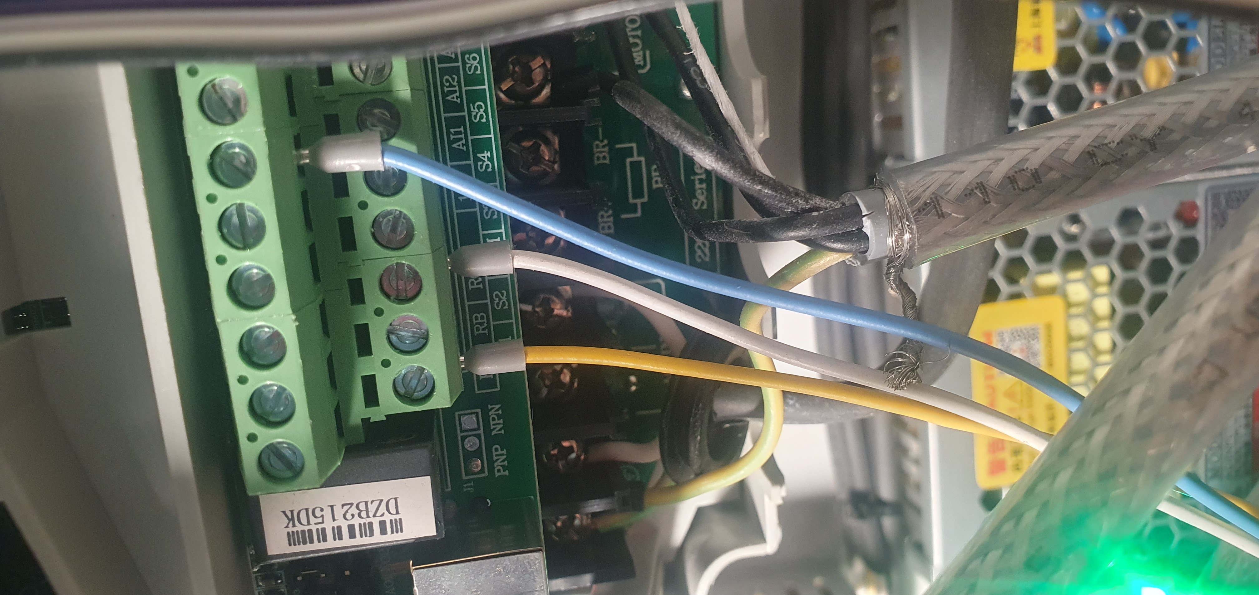

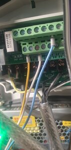

Клеммы S1 DCM AL1
17428265368566747161679783385602.jpg (6228 просмотров) <a class='original' href='./download/file.php?id=213733&sid=dda66abadb8d08bcf6327599ed2b3595&mode=view' target=_blank>Загрузить оригинал (1.76 МБ)</a>
Перевел на управление клавиатурой, с кнопок самого инвертора то же не стартует.

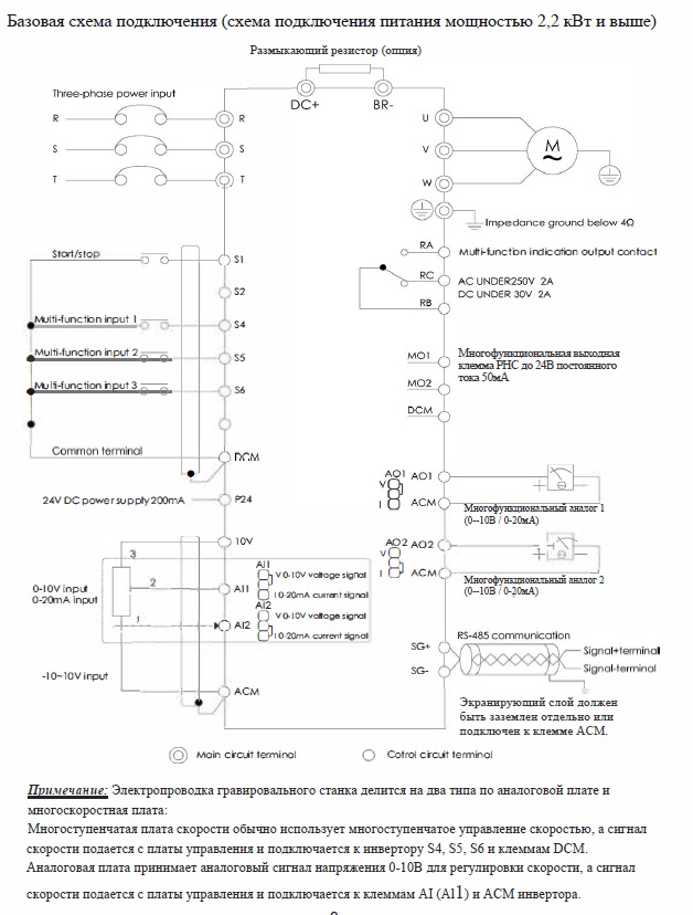

и имеем частотник, для подключения используем DCM, ACM, Al1, S1
db612_in.jpg (6133 просмотра) <a class='original' href='./download/file.php?id=213741&sid=dda66abadb8d08bcf6327599ed2b3595&mode=view' target=_blank>Загрузить оригинал (135.27 КБ)</a>
на частотнике клеммы DCM и ACM соединяем перемычкой и подключаем к контроллеру на COM(-)
на частотнике клемму Al1 подключаем к контроллеру на VSO (0-10V)
на частотнике клемму S1 подключаем к контроллеру на OUT-1
что я делаю не так???
с контроллера шпидель запускается(пока медленно крутицо), но если нажимаешь на стоп шпиделя, он не отключается, хотя на табло частотника показывает, что частота упала на 0.

abel68 писал(а): ↑ на частотнике клеммы DCM и ACM соединяем перемычкой и подключаем к контроллеру на COM(-)
А кто вам сказал, что так можно делать? Это же, в теории, должны быть гальванически развязанные цепи.
Если у вас один COM(-) из контроллера, то поставте промежуточное реле на DCM и S1 и должно тогда заработать.
Не говоря уже о том, что наверняка из контроллера на запуск шпинделя выходит +24В, а частотник надо на землю (DCM) замыкать.

вот клемник контроллера
plata_dccs.jpg (6043 просмотра) <a class='original' href='./download/file.php?id=213743&sid=dda66abadb8d08bcf6327599ed2b3595&mode=view' target=_blank>Загрузить оригинал (99.55 КБ)</a>
вроде как ни каких дополнительных реле не надо ставить...
по мануалу с контроллера:
VSO - 0-10V управление оборотами шпиделя
OUT1, OUT2, OUT3 - программируемые выходы управления М3, M8, M10
COM(-) - общий контакт
СОМ (+) - Питание портов ввода/вывода (для реле)
по мануалу на частотник:
S1- DCM - это start шпинделя
AI1-ACM - это управление оборотами шпинделя.
от сюда делаю вывод, что ACM и DCM в перемычке.
если что то не так, поправте меня...
