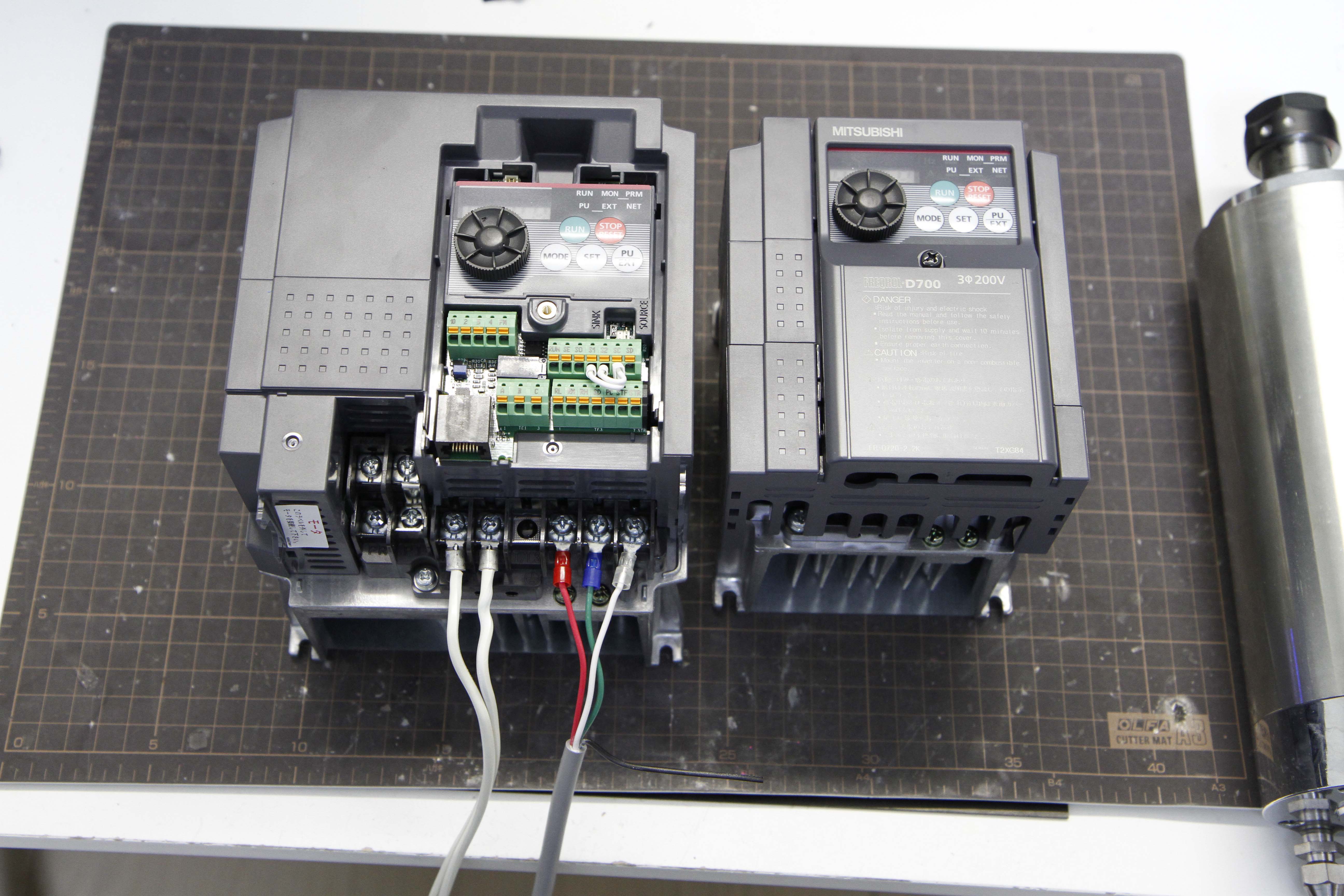

Появились у меня 2 таких инвертора, один расчитан на питание 3фазы 220В, другой 1фаза 220В.
_MG_7646.jpg (3751 просмотр) <a class='original' href='./download/file.php?id=18003&mode=view' target=_blank>Загрузить оригинал (960.25 КБ)</a>
Габариты заметно отличаются, 1днофазник почти в два раза больше 3хфазника.
Но работают одинаково, покрайней мере на холостых, никакой разницы в кручении мотора не заметил.Подключал оба от одной фазы 220В
В каталогах они тоже проходят под разными номерами моделей, однофазник с литерой S.
Тоесть явно 2 разные модели.
Отсюда вопрос, есть ли какая-то реальная разница? и зачем однофазник больше в 2 раза если и 3х фазник работает ?
Есть у меня подозрение, что при реальной работе под нагрузкой, 3х фазник запитанный от одной фазы выдаст только половину расчетного момента. Тоесть по факту, шпиндель на 2,2Квт будет работать как киловатник.
И есть второе подозрение, что все китайские инверторы, каторые также работают что от одной, что от трех фаз, работают на половине момента.
Если кто сведущ, проясните ситуацию.

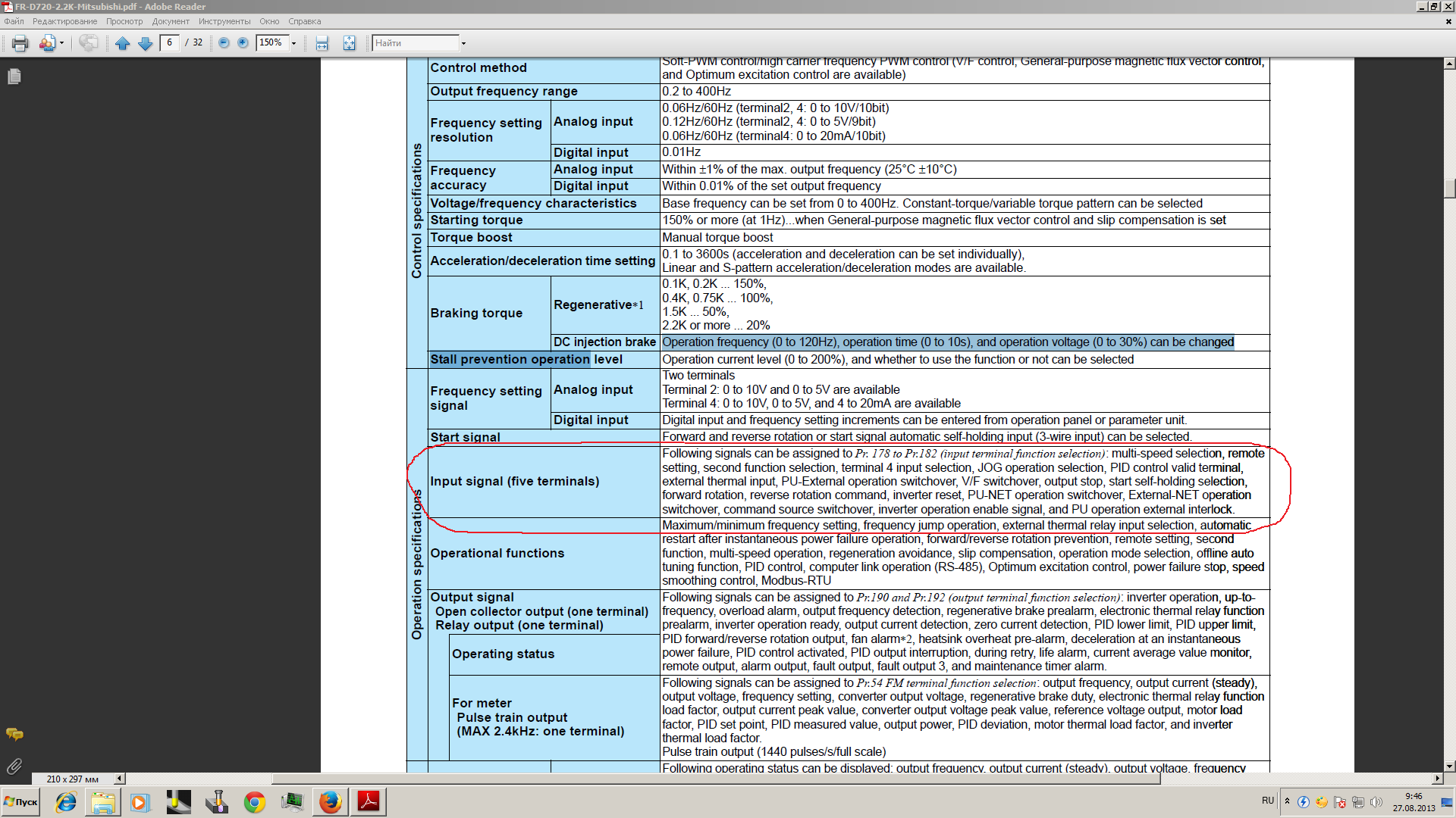

evgenyjp писал(а):Отсюда вопрос, есть ли какая-то реальная разница?
Есть подозрение что большой может работать как серводрайвер (это предположение)

evgenyjp писал(а):нет, ето оба моторные инверторы, к сервам никаким боком.
все параметры одинаковы за исключением входного питания, 1 и 3 фазы соответственно.
Вот это разве не оно?
Нет, это перечесление возможностей внешнего управления на входные терминалы, например с контроллера.
И вопрос собсвтенно был в другом, о реальных различиях в работе 1дно и 3х фазника запитаных от одной фазы... давайте не уходить от темы.
Re: Инверторы Mitsubishi FR-D720S-2.2K
evgenyjp писал(а):и зачем однофазник больше в 2 раза
Можно предположить, что в нем сглаживающий конденсатор больше по емкости и, соответственно, по габаритам.
Если трехфазный запитать от одной фазы, то при нагрузке появятся пульсации, которые будут создавать биения с выходной частотой, что не есть хорошо.
Кроме того, в трехфазном может быть выше напряжение линии постоянного тока и он на это рассчитан.
Поэтому питать от однофазной сети их можно, но нежелательно, могут быть проблемы на большой нагрузке.

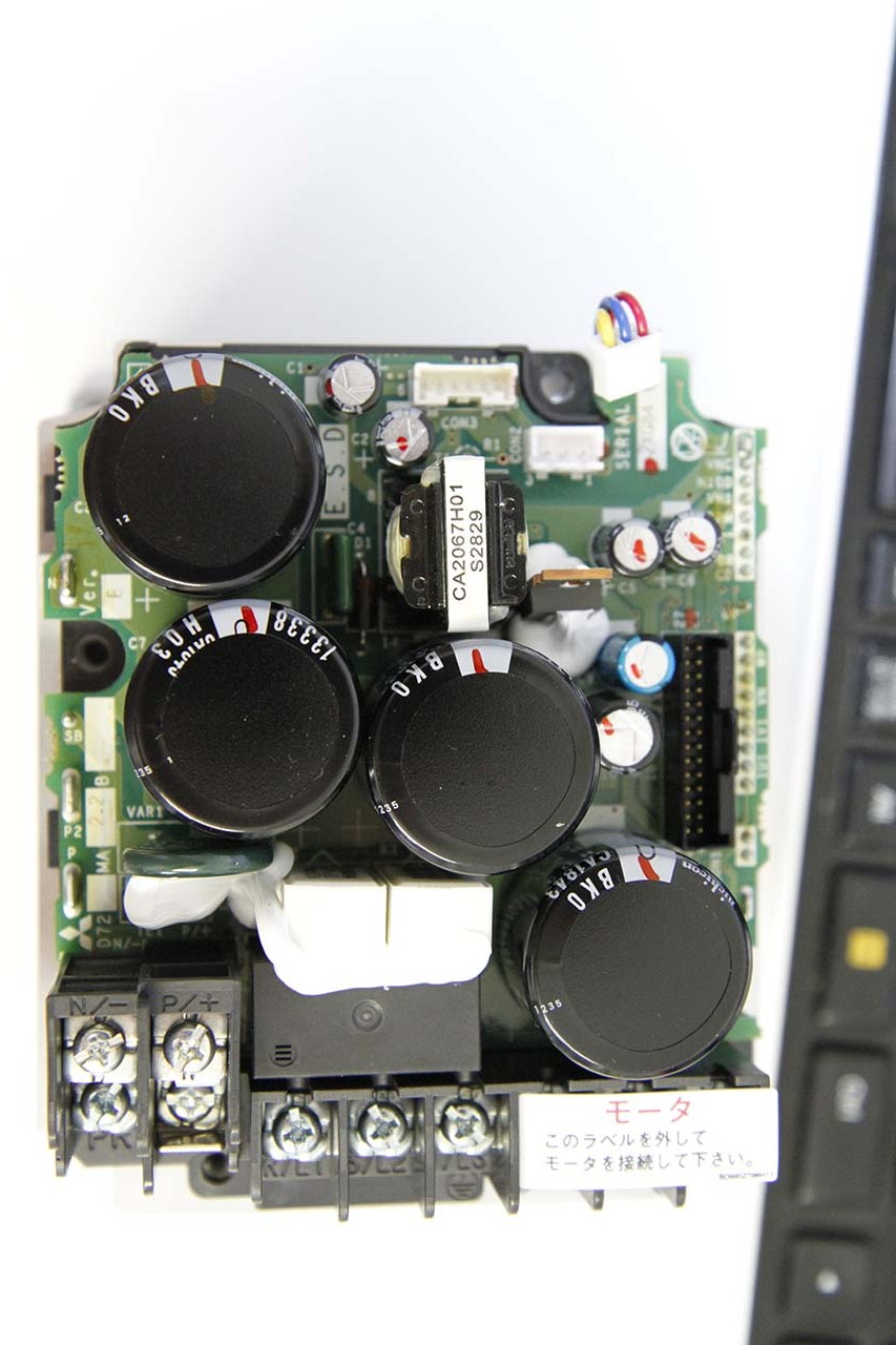

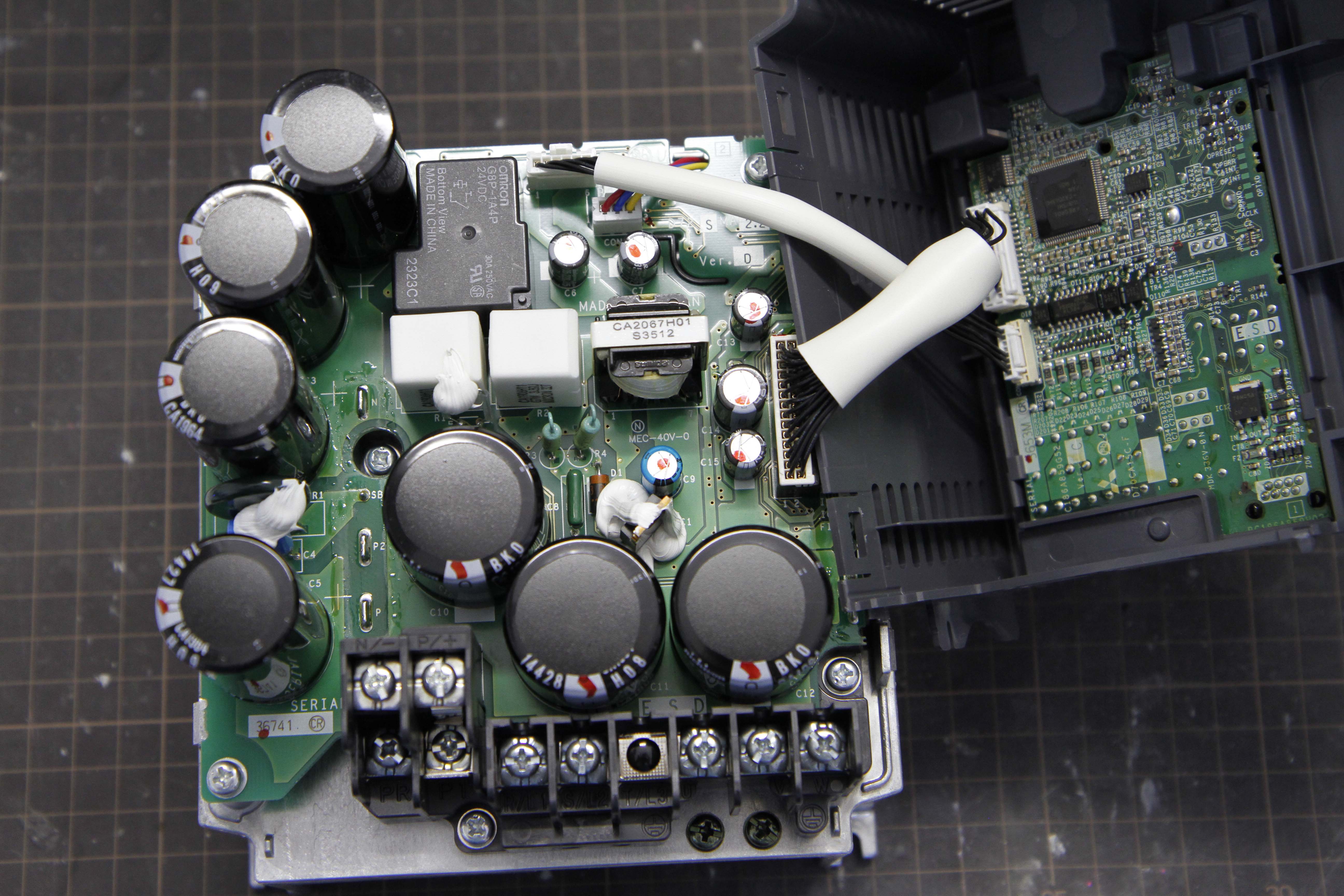

конденсаторов в однофазнике действительно больше, вот фотки и того и другого:
_MG_7207.jpg (3715 просмотров) <a class='original' href='./download/file.php?id=18020&mode=view' target=_blank>Загрузить оригинал (203.21 КБ)</a>
_MG_7652.jpg (3715 просмотров) <a class='original' href='./download/file.php?id=18021&mode=view' target=_blank>Загрузить оригинал (1.03 МБ)</a>
Но всеже суть как-то не понял. Можно ли использовать 3х фазник от однофазной сети без каких либо проблем и последствий или чемто придется жертвовать ?
Повотрюсь, пока, на холостых оборотах я никакой разницы не заметил, ускорение раскрутки-торможения, звук мотора и все остальное абсолютно одинаковые. Непонятно только как это изменится под нагрузкой(при фрезеровке).
Спрашиваю потому что, если можно использовать 3х фазник без каких либо последствий то ябы использовал его, потому как он компактнее и дешевле.
Как быть ?

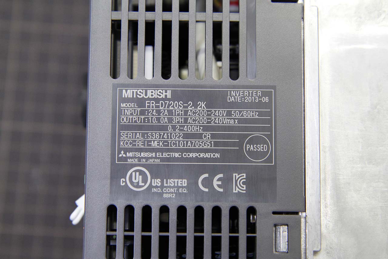

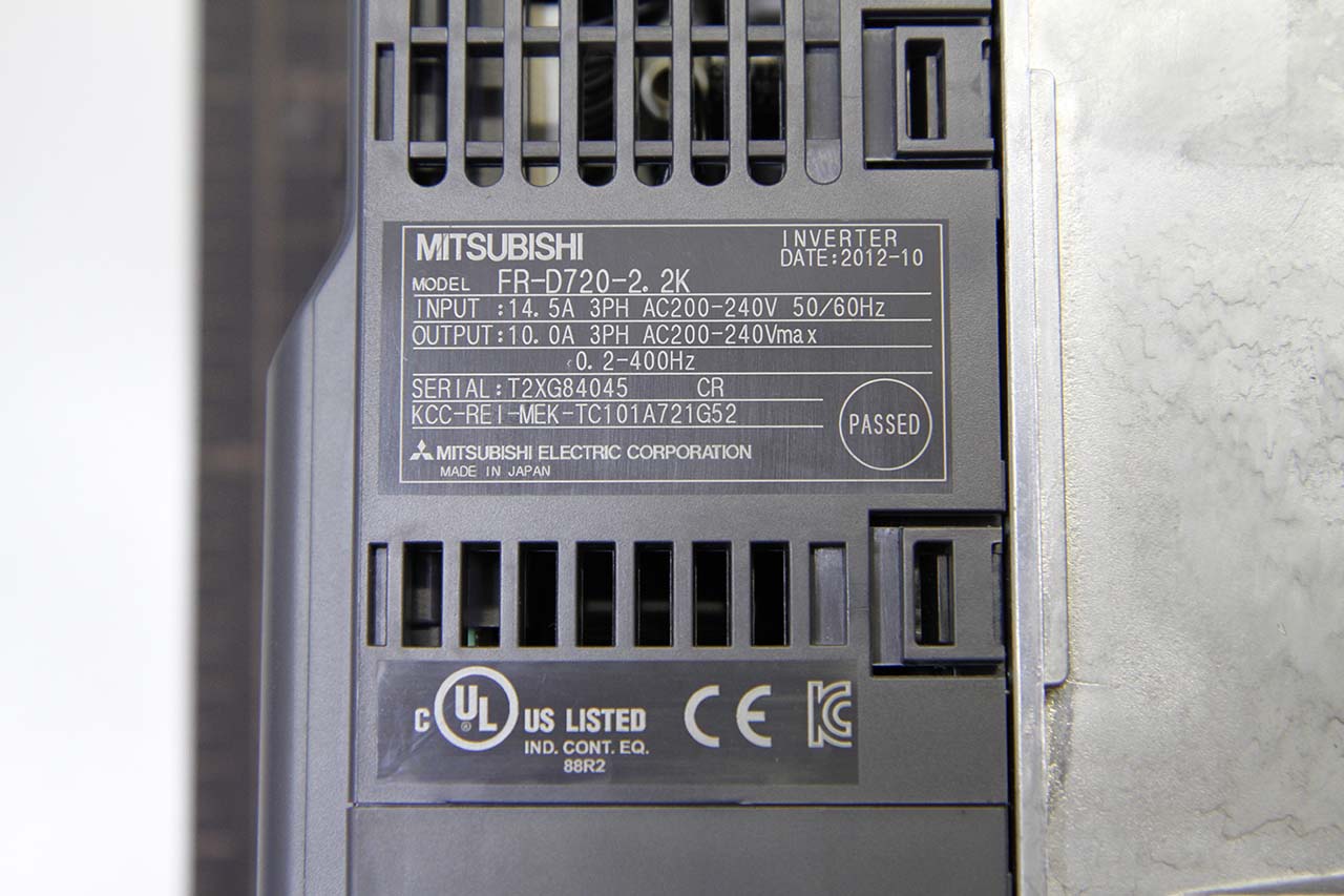

Оба частотника на 2,2К, мотор тоже 2,2К.
Вот шильдики с инверторов:
_MG_7654.jpg (3715 просмотров) <a class='original' href='./download/file.php?id=18022&mode=view' target=_blank>Загрузить оригинал (127.04 КБ)</a>
_MG_7656.jpg (3715 просмотров) <a class='original' href='./download/file.php?id=18023&mode=view' target=_blank>Загрузить оригинал (138.39 КБ)</a>
evgenyjp писал(а):Но всеже суть как-то не понял. Можно ли использовать 3х фазник от однофазной сети без каких либо проблем и последствий или чемто придется жертвовать ?
Если не нагружать шпиндель - то можно, но т.к. запас электрического заряда в трефазнике намного меньше - при высоких нагрузках его будет недостаточно для поддержания стабильной работы мощного шпинделя.
А у трехфазнка мало того, что волны напряжения приходят в три раза чаще, так еще и между ними нет пробелов, т.к. волны перекрывают друг друга.
Т.е. при питании от трех фаз у инвертора будет постоянная подпитка от сети, а при питании от одной фазы - нужно будет накапливать существенный заряд, чтобы питать шпиндель между волнами.
evgenyjp писал(а):Можно ли использовать 3х фазник от однофазной сети
Да
evgenyjp писал(а): без каких либо проблем и последствий
Нет.
evgenyjp писал(а):Повотрюсь, пока, на холостых оборотах я никакой разницы не заметил, ускорение раскрутки-торможения, звук мотора и все остальное абсолютно одинаковые.
И не заметишь. Ускорение вообще задается электроникой (микроконтроллером инвертора).
Под нагрузкой могут начаться проблемы в виде недостаточного момента и нестабильной работы из-за увеличенных пульсаций постоянного напряжения.
evgenyjp писал(а):у меня в розетке только 110В и 15А, приходится включать их через 220В трансформатор на 15А, это нормально ? пока вроде работает.
С этим тоже могут начаться проблемы с ростом нагрузки. Потому как 2,2кВт - это 20 ампер при 110 вольтах, и это без учета КПД инвертора и трансформатора.
