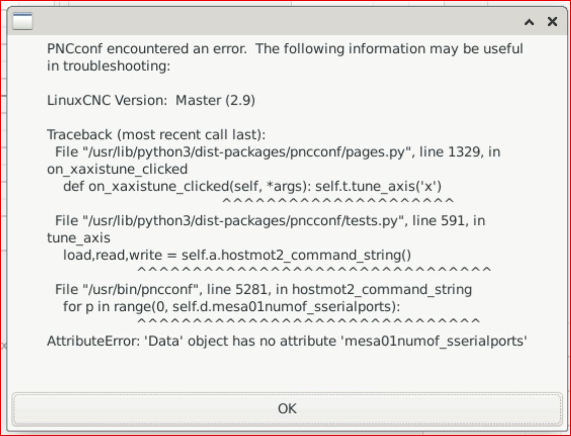

Pncconf не дает подключить 2 шт discoverid:7i92
nicton
Сообщения: 8
Зарегистрирован: 21 дек 2024, 09:53
Сообщение nicton »
Такое ощущение что он начинает путаться в названиях (по факту обе платы называются discoverid:7i92), после ряда попыток выдает ошибку (см вложение).
Снимок.JPG (4152 просмотра) <a class='original' href='./download/file.php?id=213122&mode=view' target=_blank>Загрузить оригинал (189.58 КБ)</a>

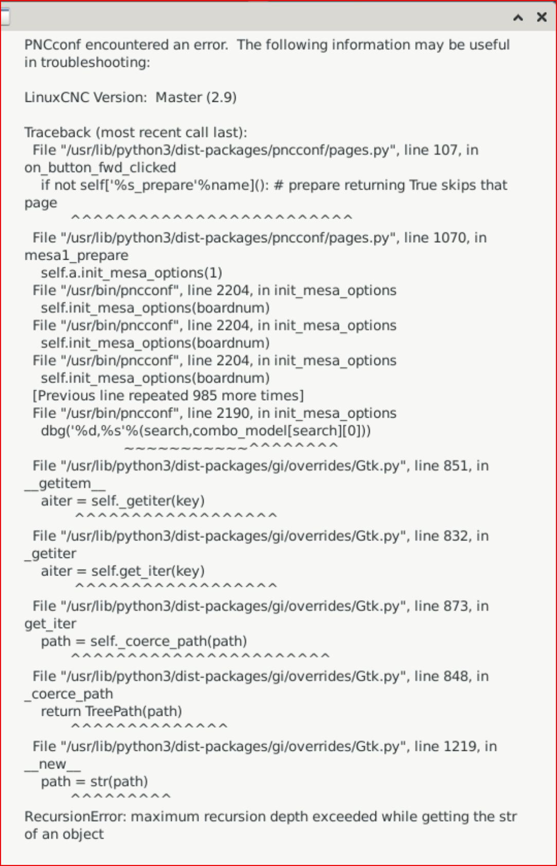

Re: Pncconf не дает подключить 2 шт discoverid:7i92
Сообщение nicton »
Подключил вторую плату как стандартную, вроде проглатывает, то при попытке тестировать движок или сформировать hal выдает такое сообщение, это как то можно исправить?
Снимок.JPG (4145 просмотров) <a class='original' href='./download/file.php?id=213123&mode=view' target=_blank>Загрузить оригинал (105.11 КБ)</a>
