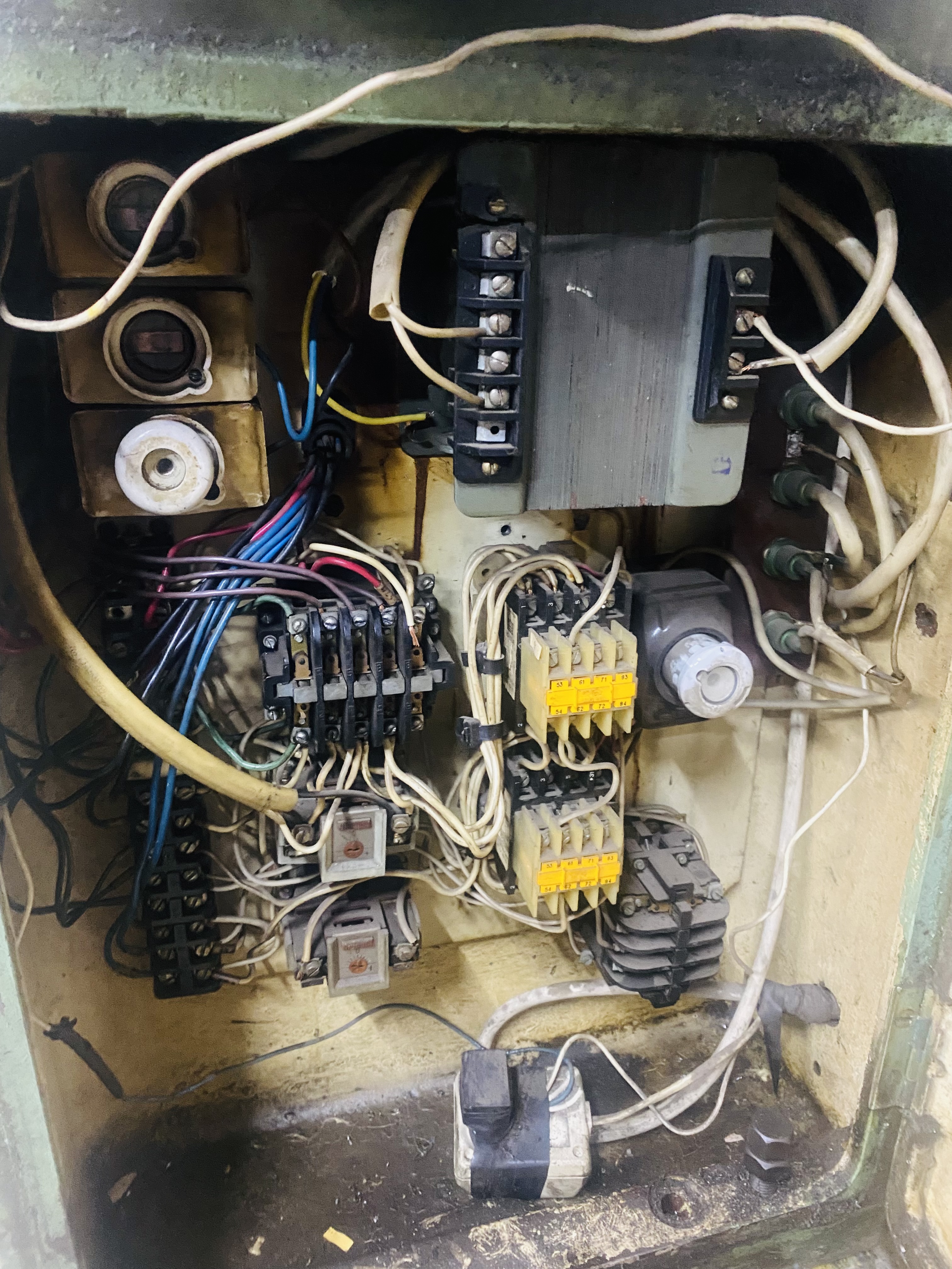

Общая картина электрики. <br />По поводу пробок я их выкрутил проверял(звонил их), сейчас все вкручено обратно. (3528 просмотров) <a class='original' href='./download/file.php?id=212732&mode=view' target=_blank>Загрузить оригинал (3.41 МБ)</a>

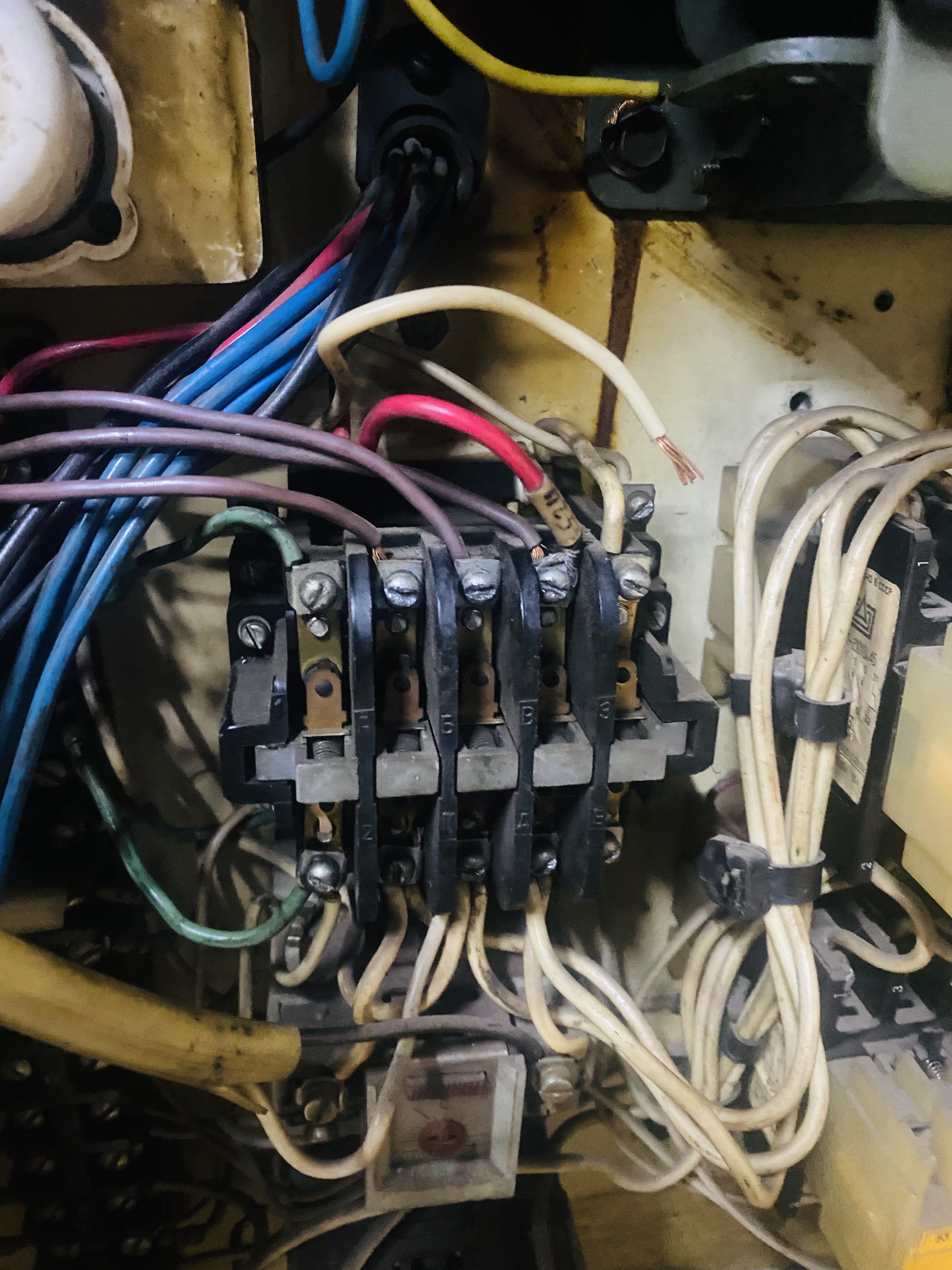

Это самый главный пускаетель в него приходят 3 фазы (коричневые провода) с тублера подачи электричества с кабеля( не путаем кнобку включения шпинделя) (3528 просмотров) <a class='original' href='./download/file.php?id=212734&mode=view' target=_blank>Загрузить оригинал (2.85 МБ)</a>

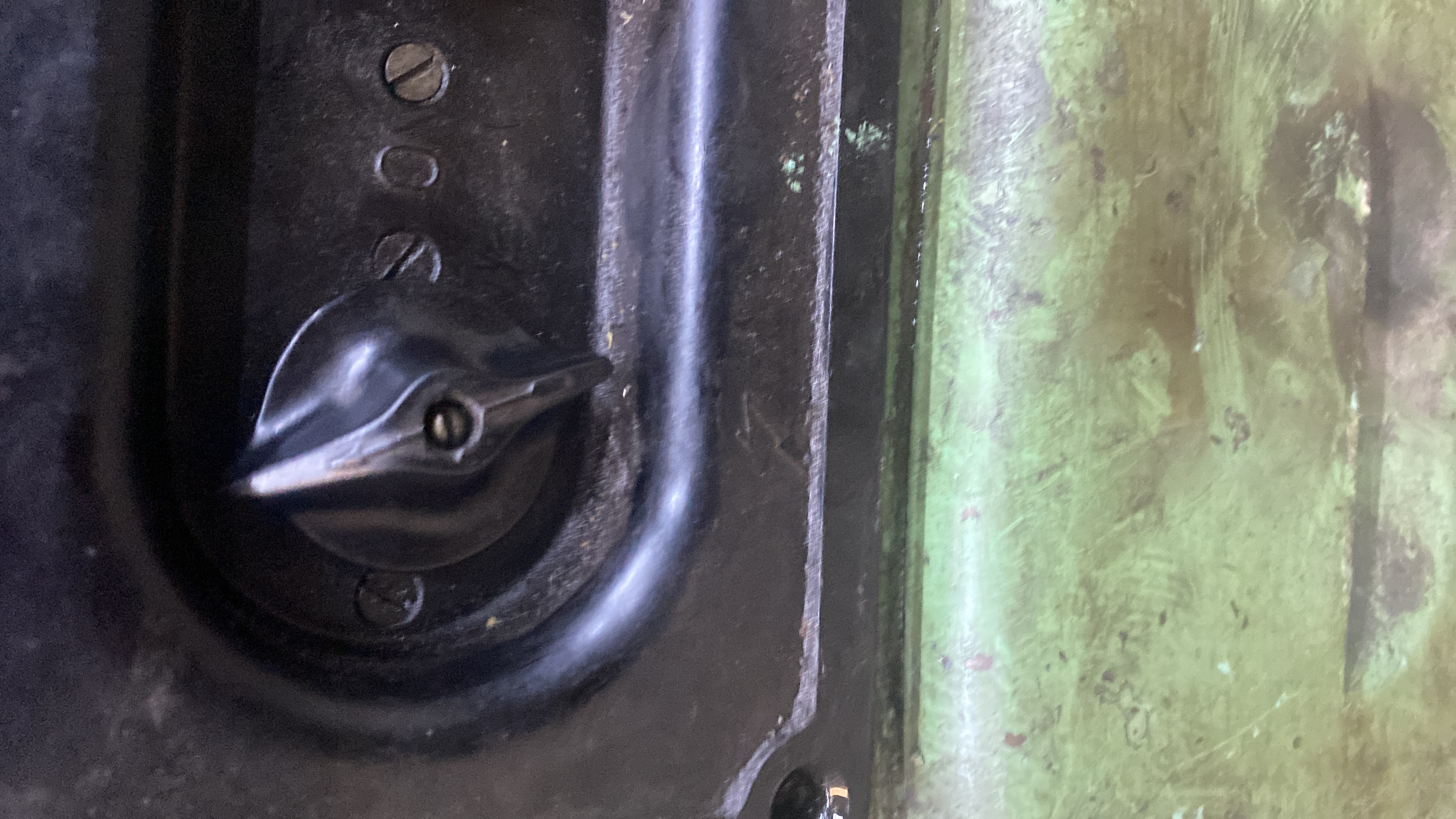

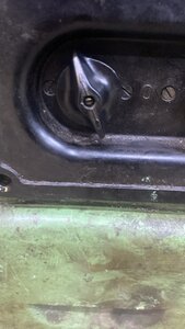

Это как раз тумблер на который приходят 3 фазы от розетки, и да 3 фазы проходят сначала через пробки а после уже на этот тумблер, а с тумблера на основной пусктель. (3528 просмотров) <a class='original' href='./download/file.php?id=212735&mode=view' target=_blank>Загрузить оригинал (2.38 МБ)</a>
А вот красная кнопка и черная( она как раз должна похоже запускать пускатель если я правильно понимаю) но эмоций ноль

Взять тестер, распечатать схему станка из интернета и тупо с осторожностью пройти тестером по цепям кнопок при включенном станке.
По другому это не чинится. На кнопки, возможно, просто не приходит напряжение с трансформатора.
Схема предельно примитивна - в расчете на школьника. Главное - не коротнуть при этом ничего.

Там все предельно просто. Главный двигатель включается через три контактора: прямой ход, обратный и торможение выпрямленным током кратковременное по реле времени. Все контакторы управляются от кнопок напряжением, снимаемым с верхней по рисунку схемы обмотки. Если там перегорела пробка или отошел провод, то ни один контактор не клацнет. В первую очередь проверить, есть ли с неё напряжение. Естественно, нужен тестер. А дальше по цепочке искать. Без тестера Вам никто не поможет.

ничего странного. на этом станке сначала запускается маслонасос.
если он не запущен, на рычаг реакции никакой не будет ( и не должно быть )
