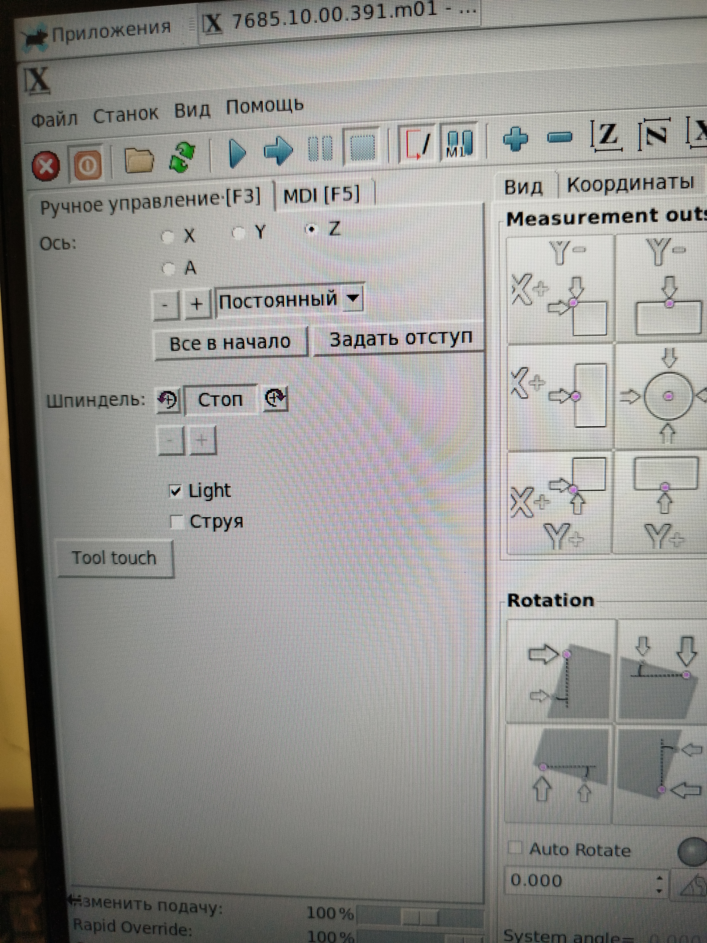

Подскажите пожалуйста, что как правильно задать отступ по G54( по Z) на станке Lenux cnc/ AXis?

Пока немного с LCNC общаюсь.
Если задавать отступ по Z без всяких датчиков/кнопок.. т.е. при ручном подводе к известной высоте, то нужно:
1. Применить корректор вылета текущего инструмента. Это делается в режиме MDI, G-код G43Hx. Где "x" - это номер текущего инструмента. Если у вас шпиндель не автосменный, и для всех инструментов в таблице корректоров заданы нули, то G43 применять нет необходимости.
2. Подвести инструмент к какой-нибудь известной высоте. Возможно это верх заготовки, или стол станка.
3. Выбрать ось "Z", и нажать "Задать отступ". Тут и вводите значение высоты.
Например, ноль по Z у вас на столе станка. Вы НЕ хотите случайно ткнуться в стол инструментом, поэтому подводите инструмент к столу, проверяя зазор между инструментом и столом щупом толщиной 0,1 мм. Когда щуп начал подклинивать... значит до стола осталось 0,1 мм. Нажимаем "Задать отступ", и указываем на какой высоте сейчас находится инструмент. В данном примере это 0,1 мм. Или же ваш стол - это минус 25 мм. До стола вы так же не дошли на 0,1 мм (толщина того же щупа 0,1 мм). Значит в окне "Задать отступ" указываете значение -24,9.
