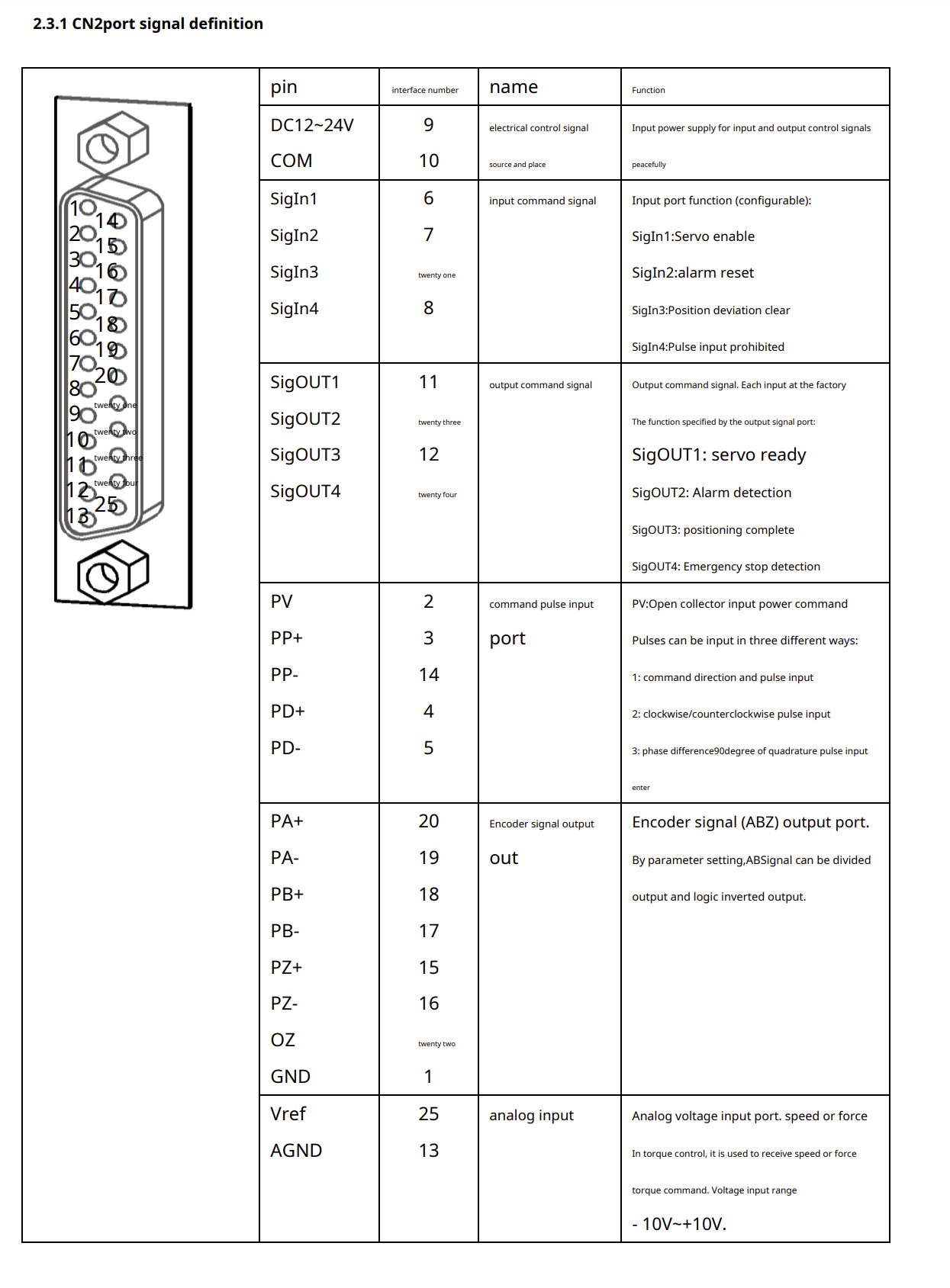

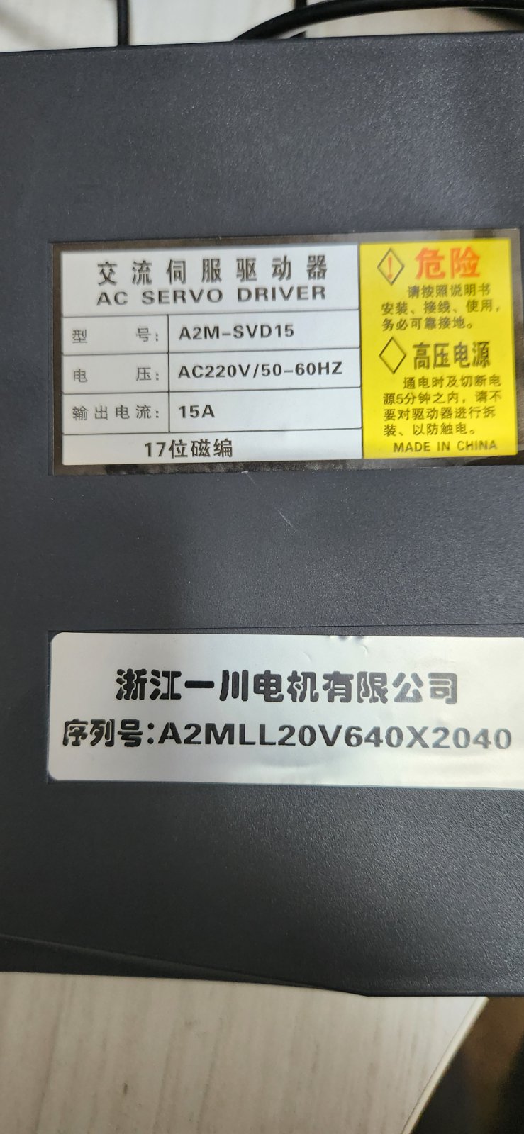

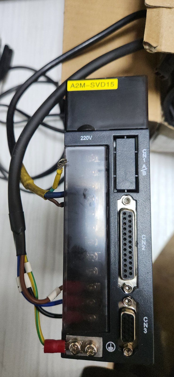

Добрый день. Имеется следующий драйвер серводвигателя A2M-SVD15 . У кого-нибудь есть распайка 25-пинового разъема для подключения к контроллеру? Продавался без этого разъема и паять самому придется...
Заранее спасибо!
изображение_viber_2024-10-21_18-13-18-192.jpg (3693 просмотра) <a class='original' href='./download/file.php?id=212622&sid=0ea48f7d66e0a72d5e2aa87689c8f125&mode=view' target=_blank>Загрузить оригинал (194.54 КБ)</a>
изображение_viber_2024-10-21_18-13-18-205.jpg (3693 просмотра) <a class='original' href='./download/file.php?id=212623&sid=0ea48f7d66e0a72d5e2aa87689c8f125&mode=view' target=_blank>Загрузить оригинал (169.14 КБ)</a>

a.png (3690 просмотров) <a class='original' href='./download/file.php?id=212624&sid=0ea48f7d66e0a72d5e2aa87689c8f125&mode=view' target=_blank>Загрузить оригинал (290.04 КБ)</a>
