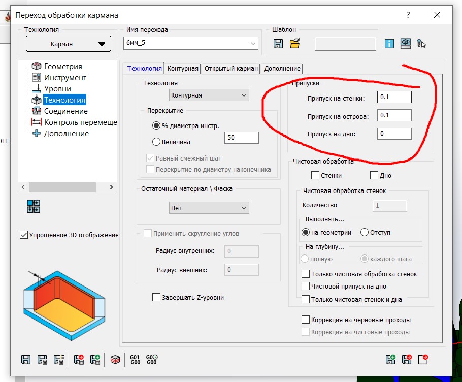

Ситуация такая - Отрисовал модель сгенерировал траектории план обработки, но заменил "отверстия" вместо сверления на стратегию закрытый карман что бы фреза была а не сверло. Фреза д 6мм, отверстия в модели 7мм и 10 мм. После обработки станок выбрал материал и отверстия вышли 6мм и 9мм соответственно. В чем может быть косяк? может неправильно с настройкой постпроцессора? Как бы вышел из ситуации изменив на модели на 1мм больше диаметр отверстий и вышло все как надо. Но вопрос открыт и хочу понять почему так?...

припуск на черновую не стоит случаем?

n_bond писал(а): ↑ хм. А где это увидеть? но там то стратегия стоит черновая и чистовая. В любом случае должен проточить четко или не факт?
В стратегии обработки кармана если стоит черновая - солид автоматом ставит припуск на стенки 0,5мм

спасибо. Т.е. поставить там 0,05 или 0,1. Но тогда чего он чистовую в ноль не режет.? логически чистовая должна быть в ноль? или это недоработка стандартная Солида и в рукопашную нужно корректировать?

n_bond писал(а): ↑ спасибо. Т.е. поставить там 0,05 или 0,1. Но тогда чего он чистовую в ноль не режет.? логически чистовая должна быть в ноль? или это недоработка стандартная Солида и в рукопашную нужно корректировать?
галочки
Чистовая обработка
Стенки / Дно
стоят?

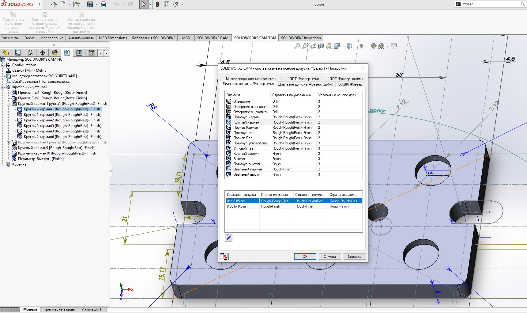

Что то немогу найти где это меняется. вообще где меню это..?
Sshot_2.jpg (6048 просмотров) <a class='original' href='./download/file.php?id=212706&mode=view' target=_blank>Загрузить оригинал (316.3 КБ)</a>

Вот такое меню нашел.
Snshot_3.jpg (6047 просмотров) <a class='original' href='./download/file.php?id=212707&mode=view' target=_blank>Загрузить оригинал (335.91 КБ)</a>
Но тут для команды обработки стоит допуск 0-0,05. Ну совсем не 0,5. А других галочек нет.

Я работаю в SolidCAM, с Solidworks CAM не помогу...
