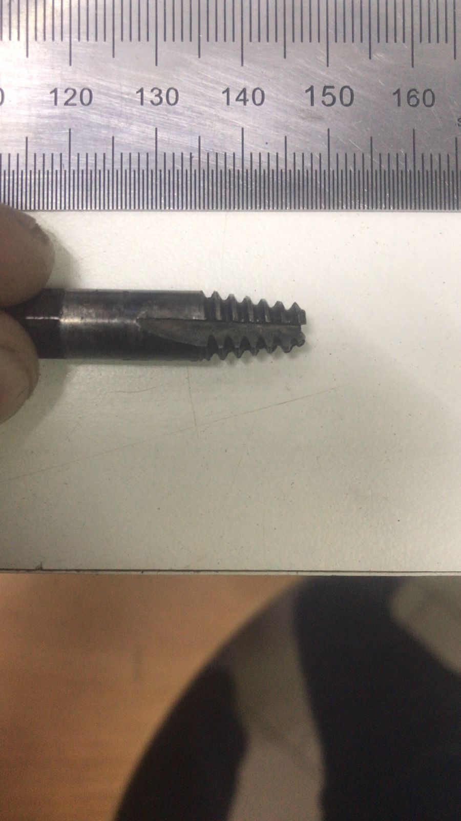

Для хобби понадобился метчик с конусной резьбой для фиксации винта в пластине. Т.е на головке винта и в дырке пластины присутствует конусная резьба. Сам метчик изготовил из стали Х3, пытался закалить и цементировать... естественно все закончилось фиаско. Искал изготовителя (или хоть заколотить правильно), но ценник не хоббийный вовсе.
ПРОШУ помощи...
Конусный метчик с конусом 8 градусов, диаметр малый 2,5 - большой 4 мм. Шаг резьбы 1,75. Глубина 0,8

В каком материале будет резьба?
Нужно попробовать закалку на "ненужном" куске металла заготовки, калится данная сталь или нет.
Цементированых метчиков не видел, все калёные.

Титан, сталь.

Тогда нужна хорошая сталь для метчика. Можно заводскому метчику сделать отпуск, изготовить конический и закалить.
Цементация здесь не прокатит.

у метчика с обычной резьбой постепенное нарезание резьбы, плюс черновые чистовые
может и вам надо несколько метчиков, чтобы нарезание шло постепенно
или подумать на нарезание резьбы фрезой на чпу

Информации как это делать море, но все по разному пишут. Пробовал несколько методов - не получается.
Ткните пальцем как это правильно делать в домашних условиях.
andrey_t писал(а): ↑ фрезой на чпу
Диаметр 2,5мм, а нужно еще меньше. Есть такие фрезы?

SivaSDD писал(а): ↑ Пробовал несколько методов - не получается.
Если самостоятельно:
Прочитать про термообработку стали.
И пробовать, набирать опыт.
Сразу не получится.
Самый лёгкий выход использовать стандартную резьбу.
SivaSDD писал(а): ↑ Диаметр 2,5мм, а нужно еще меньше. Есть такие фрезы?
На али резьбофрезы для М2 есть.
