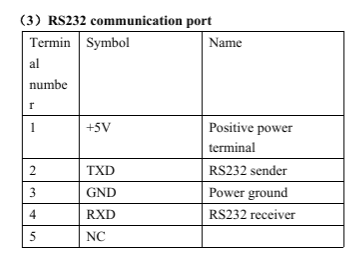

Advancemedia писал(а): ↑ Подобный подойдёт?
https://ozon.ru/t/GlA4NMR
Да
Без имени.png (4136 просмотров) <a class='original' href='./download/file.php?id=212470&mode=view' target=_blank>Загрузить оригинал (17.92 КБ)</a>

Advancemedia писал(а): ↑ Буду лезть завтра в мозги.
+5 не подключайте только.
