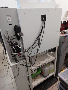

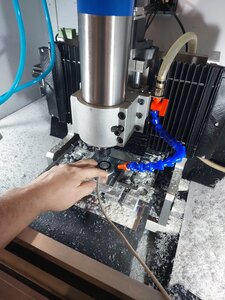

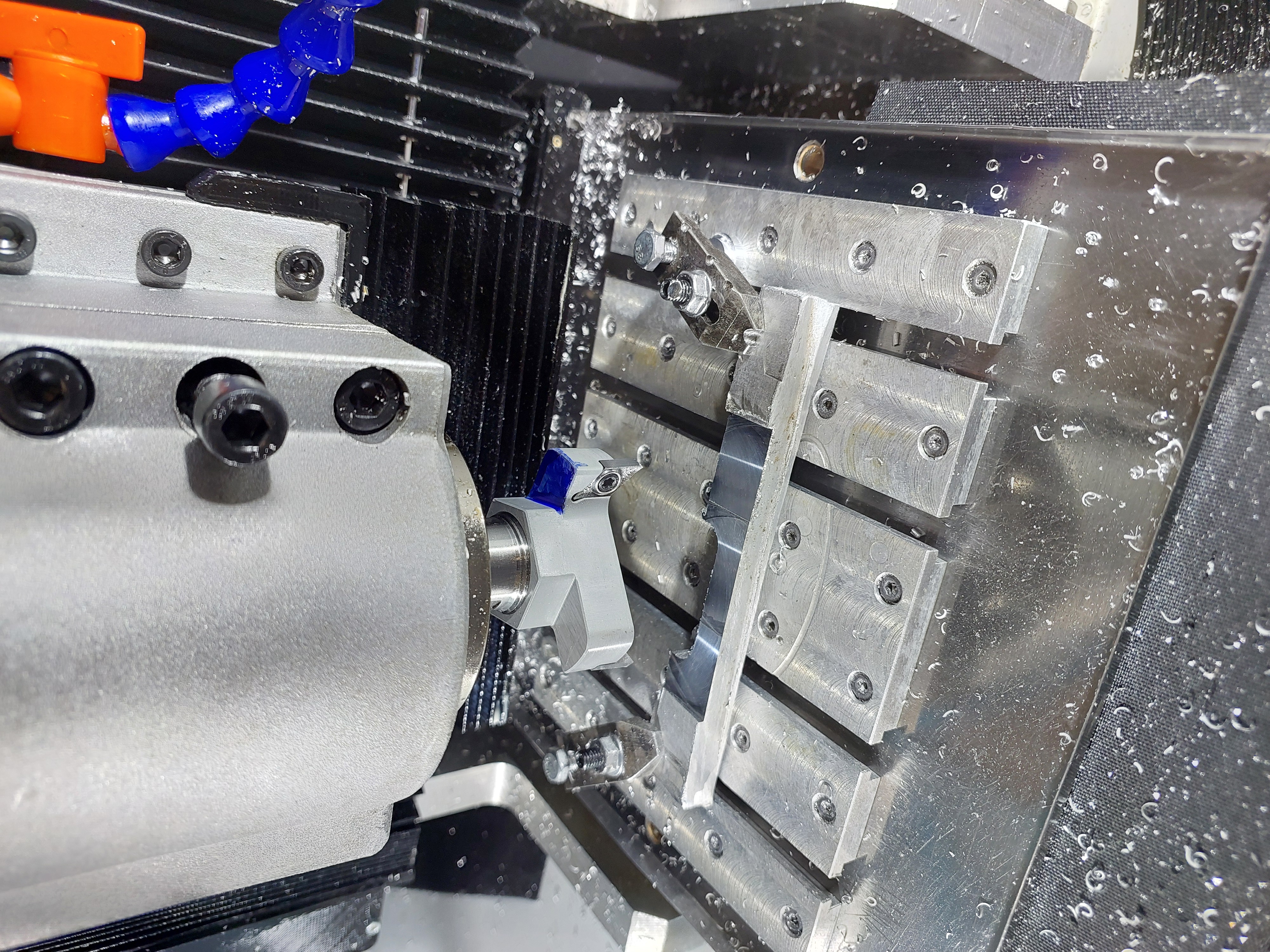

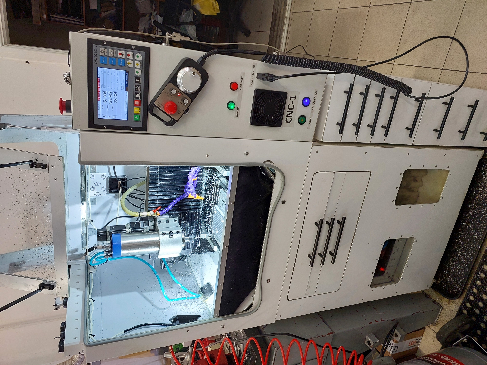

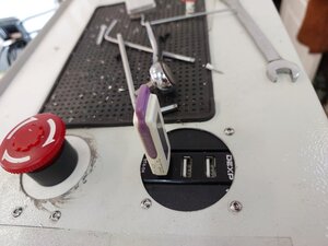

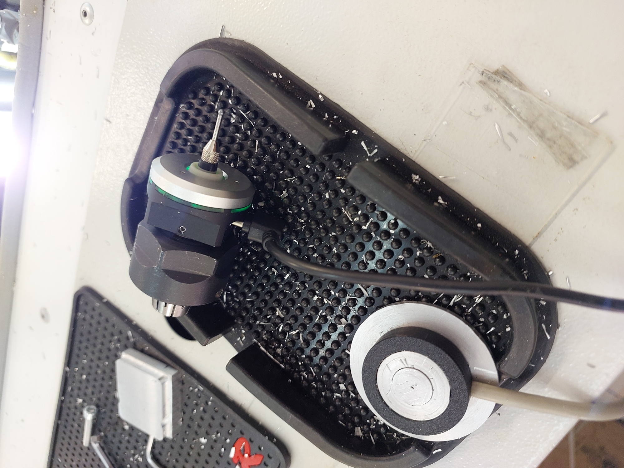

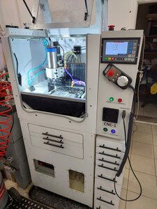

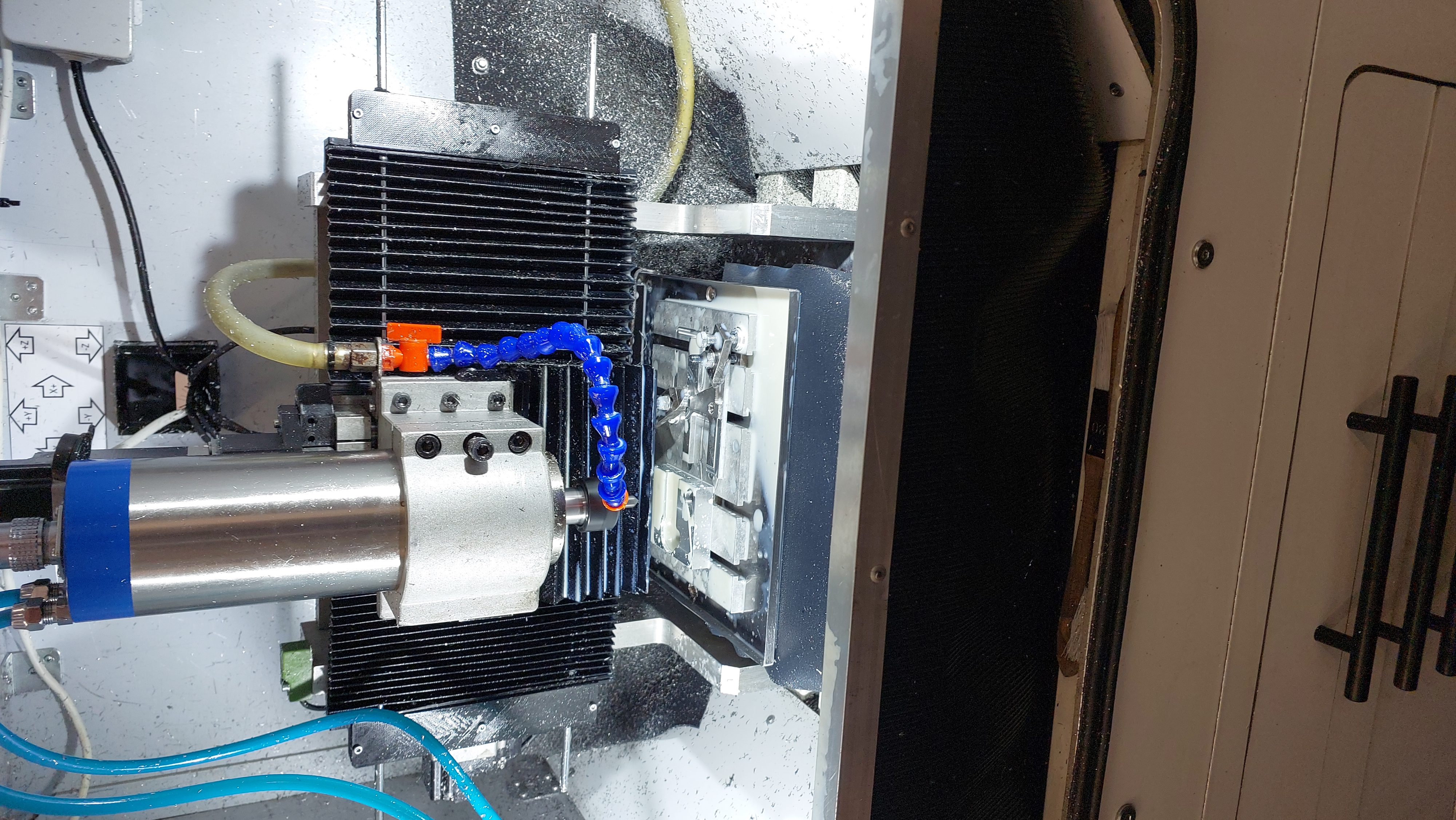

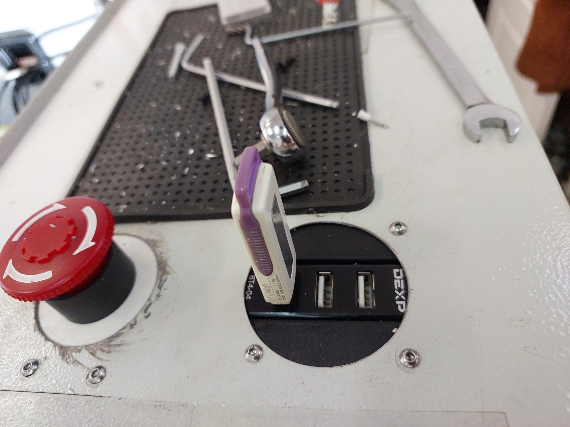

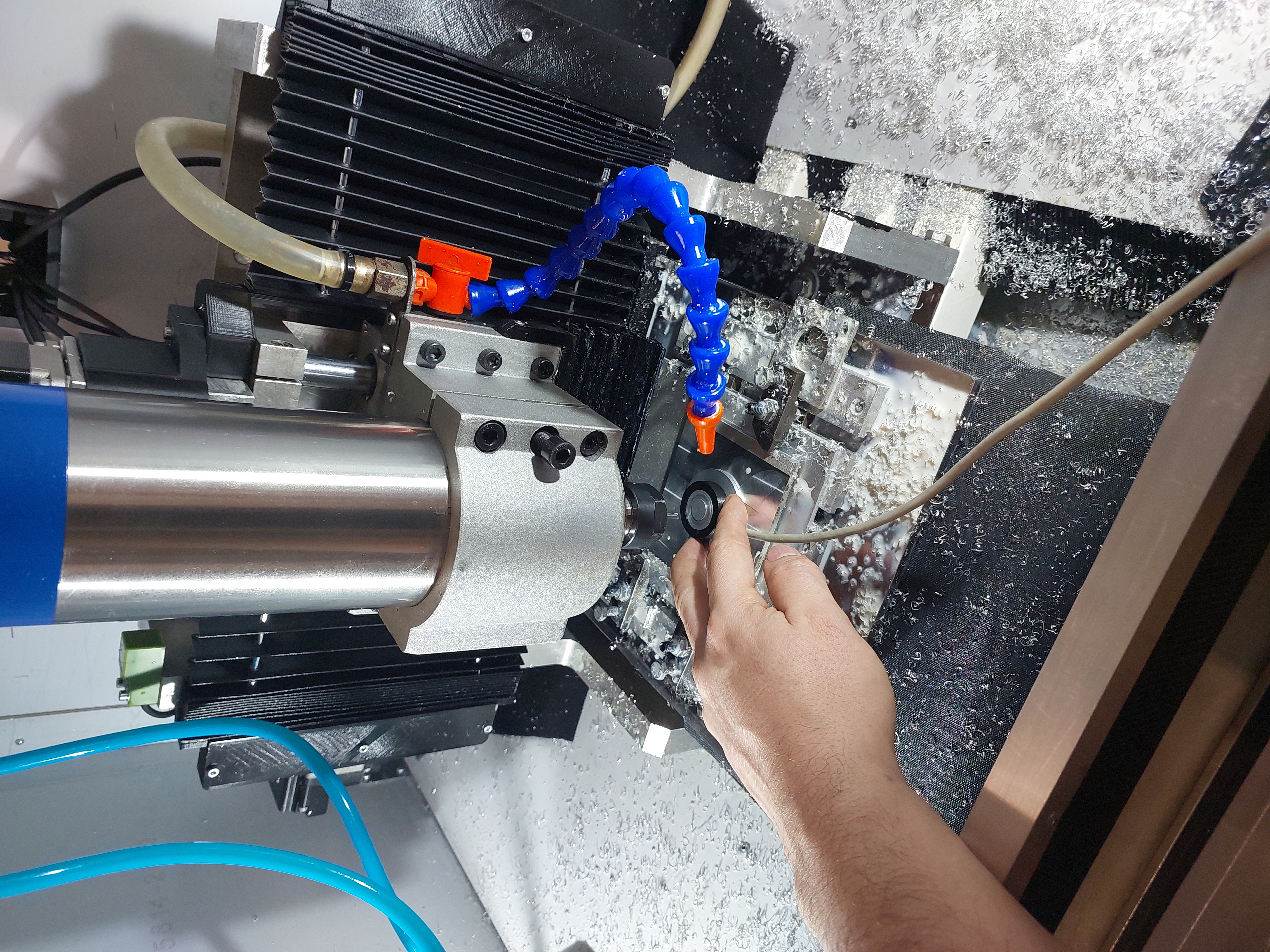

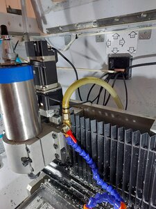

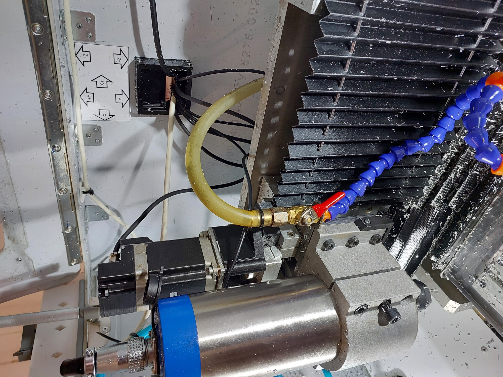

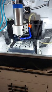

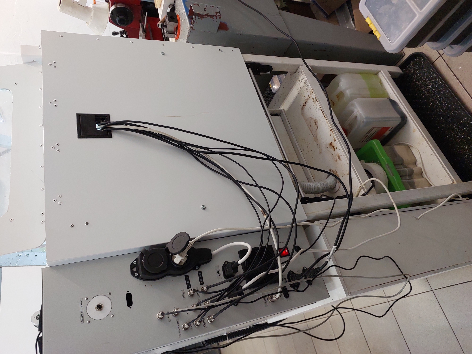

Фрезерный станок с ЧПУ. Хорошо подходит для хобби/прототипирования/очень малой серии. Станина станка сталь/дюраль, вес самого станочка около 60 кг. Находится в специальном шкафу из алюкобонда, на основании из профтрубы 40, сож, фильтр, сбор стружки. Рабочее поле 200х140х45 мм, 45 мм это высота под порталом, ход оси Z 95 мм. Шпиндель 2.2кВт 24000 оборотов, под металл, с цангой er20, керамические подшипники. Станок на валах и бронзовых втулках и капролоновых гайках с компенсацией люфта. Шаговые NEMA23 длиной 76 мм на осях Z и У, 112мм на оси Х. Управление автономное ddcs v3.1 с последней прошивкой, все настроено под работу и конкретный станок. Полностью оборудован электрошкаф. Пульт mpg. Выносной отдельный пульт с кнопками старт, стоп и пауза. Индуктивные лимиты по всем осям + софтлимиты. освещение станка - 2 светодиодных прожектора. В основании станка имеется 3 плоских ящика под инструмент и оснастку в столе, узкая тумбочка с 8 плоскими ящиками под инструменты. Общая площадь, занимаемая станком 90х60 см. Центроискатель, датчик высоты инструмента в комплекте (см. фото).
Комплект цанг ер20, гайки, ключи для шпинделя.
Чиллер самодельный с контролем температуры на 9.5л.
Бак сож на 20 л + помпа.

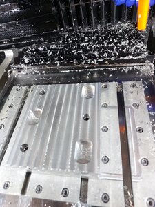

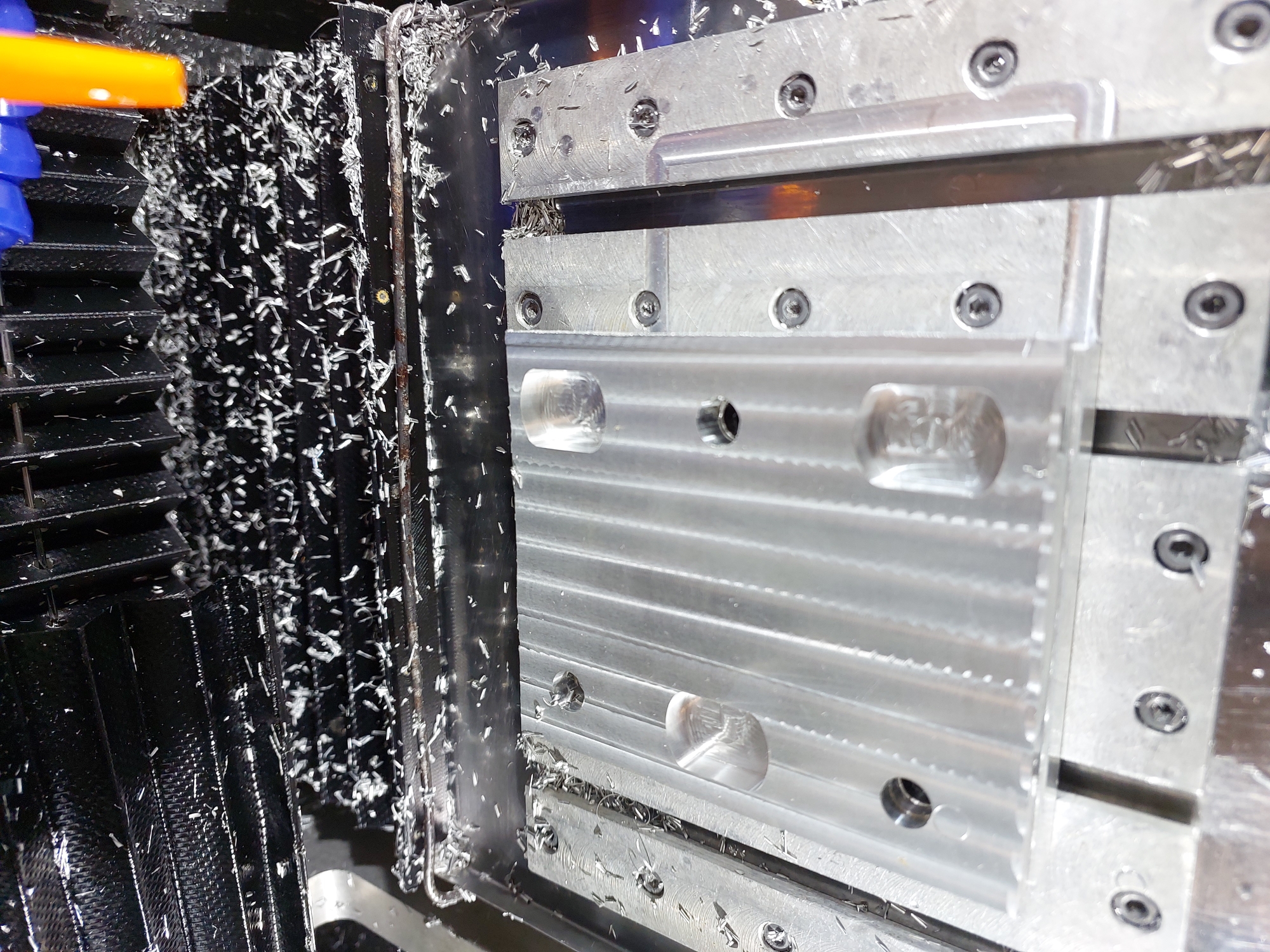

По обрабатываемым материалам: дюраль легко фрезы 6, скажем на 10 мм плиту, заход по 15%, 15000 оборотов.
Точность по Х-У порядка 0.02 (по готовым деталям), по Z - до 0.05-0.10 (зависит от глубины погружения фрезы в материал и т.д.).
Жесткость и небольшой размер позволяет обрабатывать сталь без проблем, титан и нержавейка эпизодически обрабатывались тоже. В основном работы были по дюралю (см фото).
Станок в более-менее серьезной работе был около года.

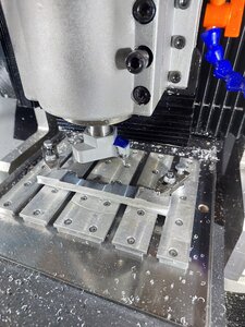

IMG-c71f536c4f8a2e72a794e63f6a430859-V.jpg (3232 просмотра) <a class='original' href='./download/file.php?id=212290&mode=view' target=_blank>Загрузить оригинал (238.33 КБ)</a>
IMG-05c3cb5d4eac95d67ef47b2c73234be6-V.jpg (3232 просмотра) <a class='original' href='./download/file.php?id=212291&mode=view' target=_blank>Загрузить оригинал (199.19 КБ)</a>
IMG-e123bad269a0a54a24c3584e821bb83f-V.jpg (3232 просмотра) <a class='original' href='./download/file.php?id=212293&mode=view' target=_blank>Загрузить оригинал (4.59 МБ)</a>
20240526_141840.jpg (3232 просмотра) <a class='original' href='./download/file.php?id=212292&mode=view' target=_blank>Загрузить оригинал (3 МБ)</a>

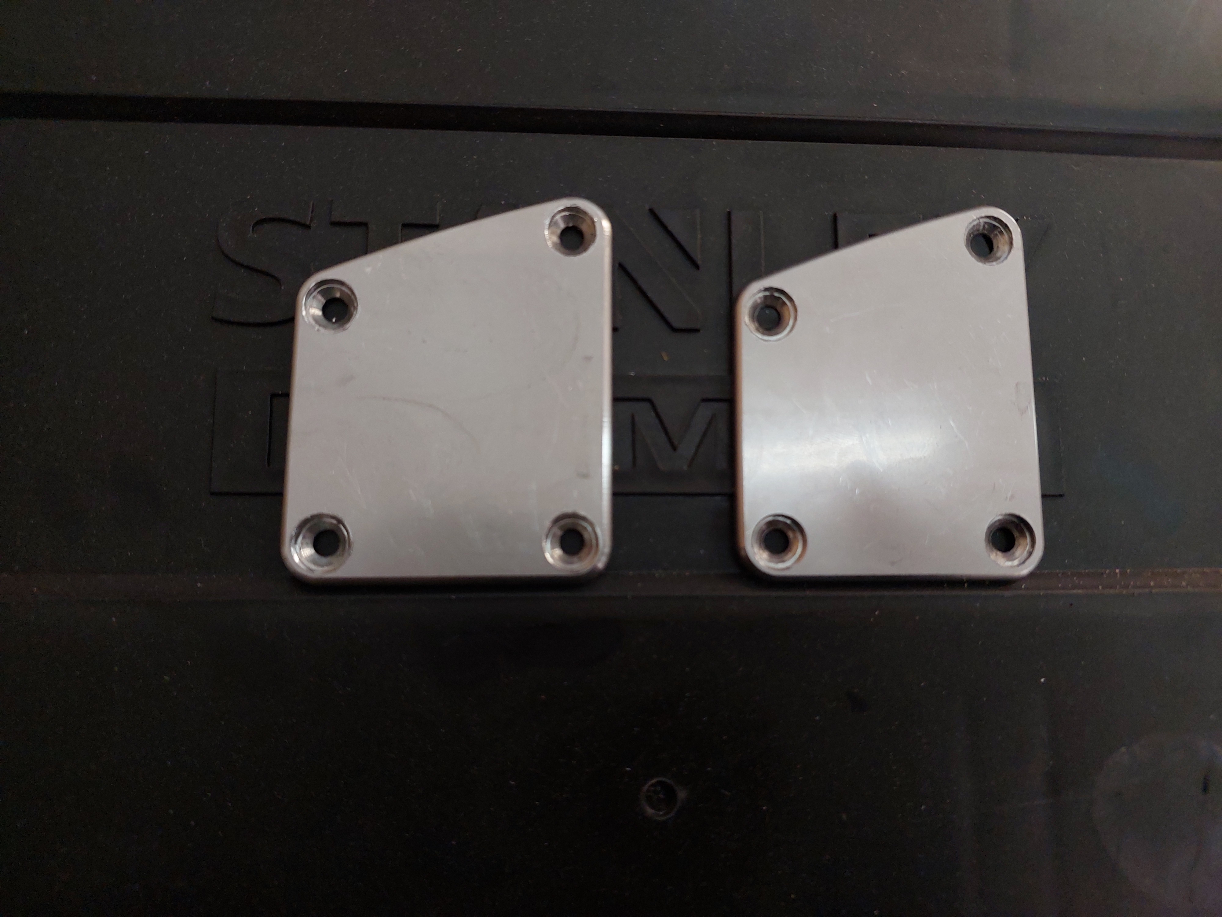

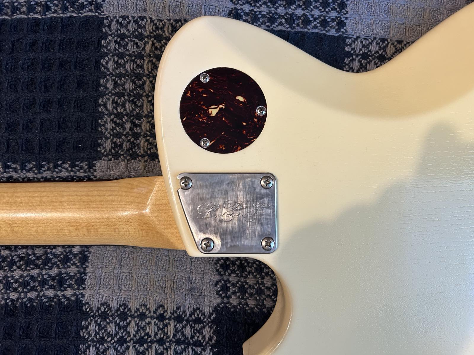

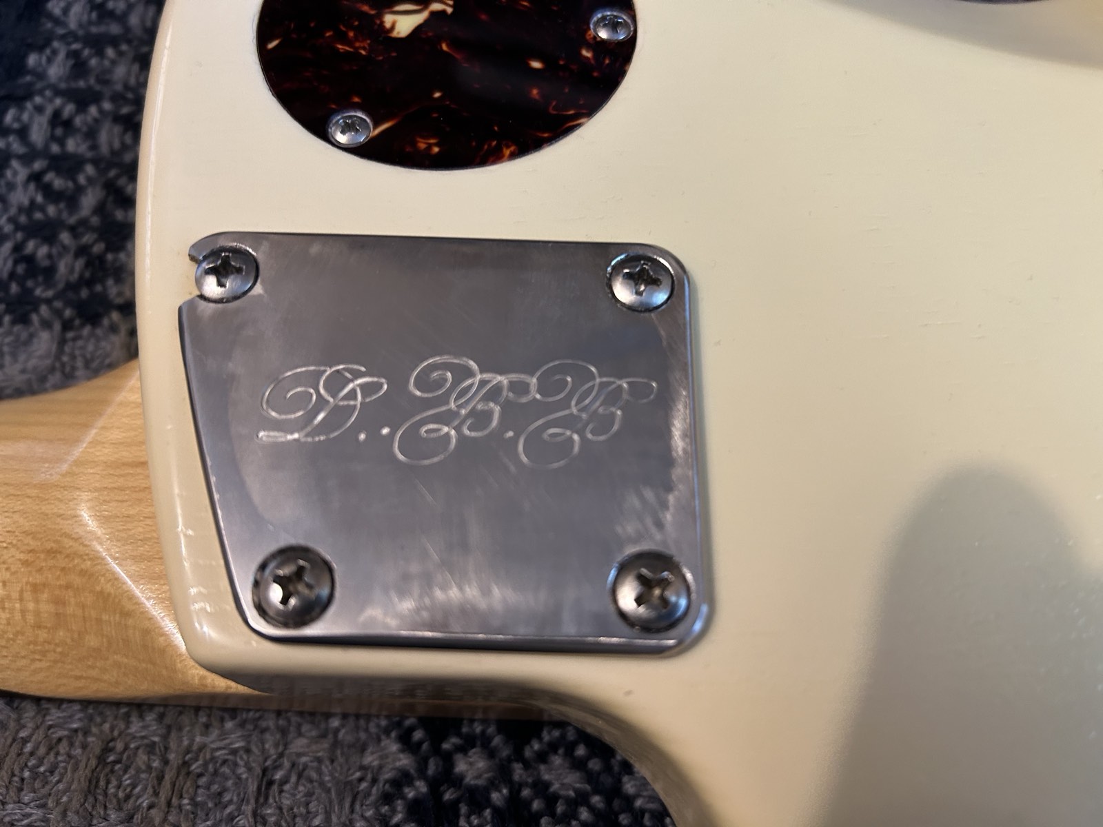

Нержавейка aisi304, 4мм. Рез по контуру - фреза FFT 4мм hrc65 4 заходная, 15000 об, DOC 4мм, WOC 0.4, трохоидальная траектория. Скругление - фреза с внутренним радиусом 4, 4 заходная, hrc65, 18000 об, WOC 0.5. Гравировка твердосплавным гравером.
Резалось на дюралевой оснастке, закреплено винтами м4.
До этого сверление на прижимах укороченным сверлом MZG 4.5 мм, hrc60, фаска 90 градусов 8мм hrc60
