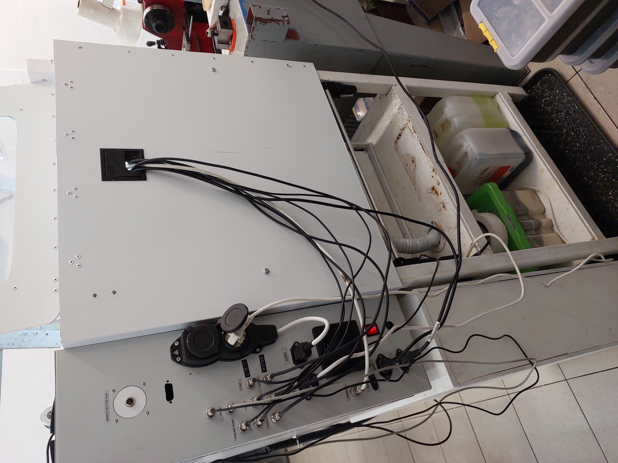

Фрезерный станок с ЧПУ. Хорошо подходит для хобби/прототипирования/очень малой серии. Станина станка сталь/дюраль, вес самого станочка около 60 кг. Находится в специальном шкафу из алюкобонда, на основании из профтрубы 40, сож, фильтр, сбор стружки. Рабочее поле 200х140х45 мм, 45 мм это высота под порталом, ход оси Z 95 мм. Шпиндель 2.2кВт 24000 оборотов, под металл, с цангой er20, керамические подшипники. Станок на валах и бронзовых втулках и капролоновых гайках с компенсацией люфта. Шаговые NEMA23 длиной 76 мм на осях Z и У, 112мм на оси Х. Управление автономное ddcs v3.1 с последней прошивкой, все настроено под работу и конкретный станок. Полностью оборудован электрошкаф. Пульт mpg. Выносной отдельный пульт с кнопками старт, стоп и пауза. Индуктивные лимиты по всем осям + софтлимиты. освещение станка - 2 светодиодных прожектора. В основании станка имеется 3 плоских ящика под инструмент и оснастку в столе, узкая тумбочка с 8 плоскими ящиками под инструменты. Общая площадь, занимаемая станком 90х60 см. Центроискатель, датчик высоты инструмента в комплекте (см. фото).
Комплект цанг ер20, гайки, ключи для шпинделя.
Чиллер самодельный с контролем температуры на 9.5л.
Бак сож на 20 л + помпа.
По обрабатываемым материалам: дюраль легко фрезы 6, скажем на 10 мм плиту, заход по 15%, 15000 оборотов.
Точность по Х-У порядка 0.02 (по готовым деталям), по Z - до 0.05-0.10 (зависит от глубины погружения фрезы в материал и т.д.).
Жесткость и небольшой размер позволяет обрабатывать сталь без проблем, титан и нержавейка эпизодически обрабатывались тоже. В основном работы были по дюралю (см фото).
Станок в более-менее серьезной работе был около года.

Вроде неплохая игрушка получилась.
Имхо дешево продаете слишком. Можно как вариант например прототипы плат и корпусов делать.
