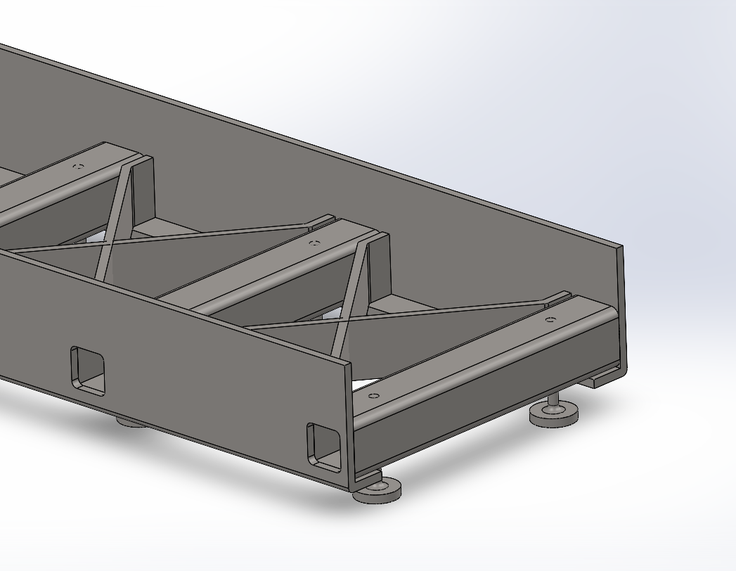

Станок для выведения посадочных поверхностей под линейные направляющие. Сверление и нарезание резьбовых соединений. Максимальная глубина фрезеровки металла 12мм. Ход по оси Z 350мм.
Шпиндель BT30 с сервомотором на 3квт. Все моторы по осям 400ватт дельты. По самой длинной оси стоят 2 таких мотора с редукторами 5:1. Направляющие хивин 25. Косозубая рейка 24мм.
Рабочее поле:
7000*400*350
Обрабатываемые материалы:
Сталь, прокат.
Чертежи, фото, видео станка:
Что не получилось:
На данный момент проектирую станину. Много болтовых соединений, мало сварки.
Ориентировочный бюджет:
Примерно до 800тр
Прошу форумчан подсказать что правильно а что не правильно в текущем дизайне станины.
Screenshot 2024-07-30 201111.png (79684 просмотра) <a class='original' href='./download/file.php?id=212217&mode=view' target=_blank>Загрузить оригинал (132.7 КБ)</a>
Screenshot 2024-07-30 201041.png (79684 просмотра) <a class='original' href='./download/file.php?id=212218&mode=view' target=_blank>Загрузить оригинал (133.17 КБ)</a>
Screenshot 2024-07-30 200953.png (79684 просмотра) <a class='original' href='./download/file.php?id=212219&mode=view' target=_blank>Загрузить оригинал (166.93 КБ)</a>
Screenshot 2024-07-30 201052.png (79684 просмотра) <a class='original' href='./download/file.php?id=212220&mode=view' target=_blank>Загрузить оригинал (110.74 КБ)</a>
Screenshot 2024-07-30 201008.png (79684 просмотра) <a class='original' href='./download/file.php?id=212221&mode=view' target=_blank>Загрузить оригинал (120.54 КБ)</a>

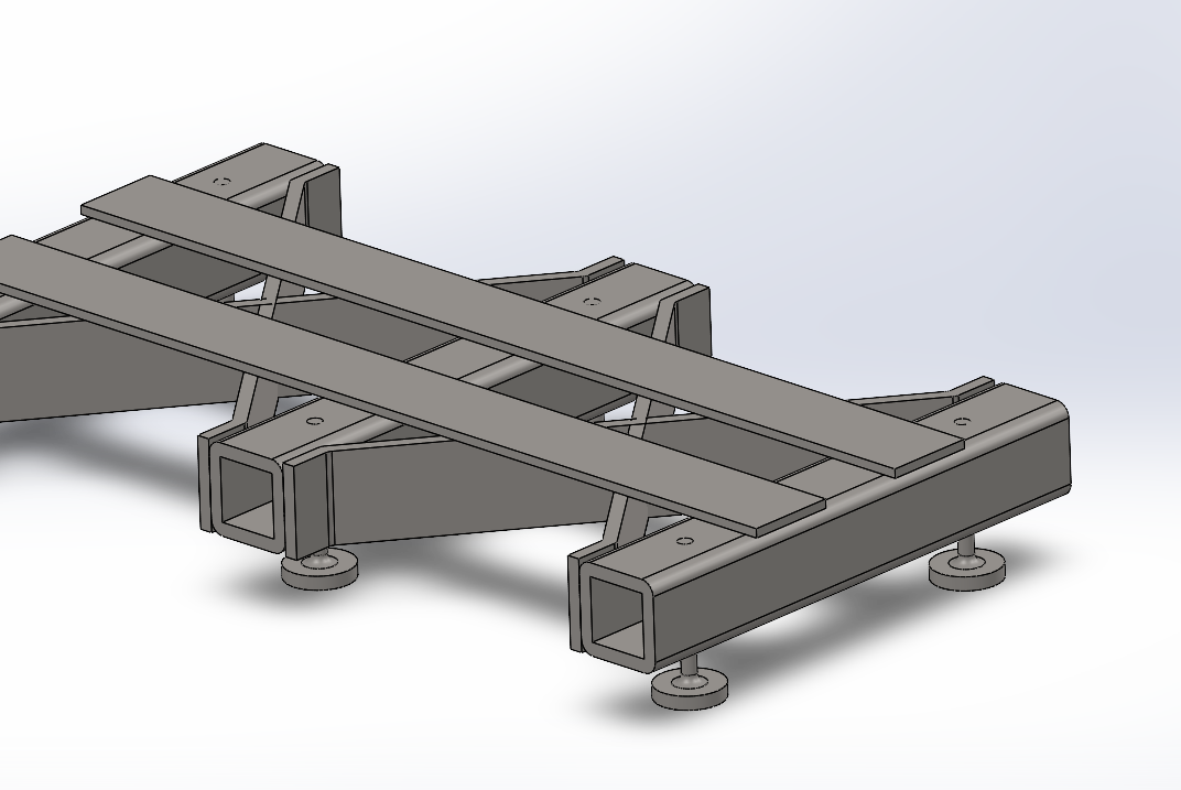

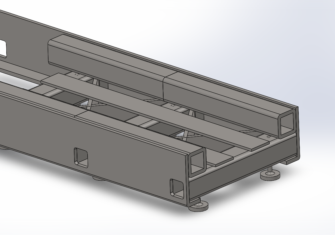

Две верхние балки шлифованные с верху и с низу. Они используются для установки рельс 25 размера и косозубой рейки 24мм.
Снизу 4 установочных болта и один по центру для затягивания.

Форумчане, я буду рад любой критике и замечанием. А также к любым вопросам!
Информации в моем первом сообщении знаю что не достаточно. Трубы полые и мне очень непонятно это нормально конструкция или нужно делать вырезы и сваривать какие-то поперечины.

Сложная и не жесткая конструкция, переделывай.

rage писал(а): ↑29 июл 2024, 10:22 Сложная и не жесткая конструкция, переделывай.
Вот нет у меня совсем опыта чтобы увидеть "не жёсткая". Можете пожалуйста указать где примерно переделывать?
4 болта для юстировки убрал. Теперь труба будет крепиться на пришабренные перемычки.

serjkru писал(а): ↑ Трубы полые
Будут гнуться даже если это будут ЖД рельсы ! Какая точность заявлена в ТЗ?

Вы простите меня, но Ваш проект бред. тонкостенный ПУСТОТЕЛЫЙ квадрат длиной 7 метров и рельс 25, а по ним катается портал весом эдак кило за 200. Труба будет играть так, что 0,1 Вам покажется недостижимой мечтой. Или Вы свои 7 метров по сантиметру в минуту собираетесь преодолевать?
Тут напрашивается действительно, типа что то железнодорожного рельса.

serjkru писал(а): ↑ Мне нельзя крепиться в бетон.
Невозможно построить легкую мобильную станину с приличной жесткостью под Ваши требования. В принципе невозможно. Материалы не позволяют.
Поэтому - либо железобетон, причем много, тонны. Хороший вариант использовать готовую пустотную ж\б плиту перекрытия 9-ти метровую, уложенную на три-четыре фундаментных блока. Направляющие - самые настоящие ж\д рельсы. Либо брать за основу отрезок магистральной трубы с толстой стенкой - от трубопровода. Труба потому, что на единицу веса конструкции при таком отношении длины к поперечному размеру 70/4=17,5, труба обеспечивает максимум крутильной жесткости, которая у Вас наиболее критична будет. Любые сборные ферменные конструкции при равной жесткости будут на порядок тяжелее трубы.
Вообще же, при невозможности обеспечить хороший фундамент такого станка - лучше за него не браться. Ибо никто такого не строит.

Все соединения болтовые. Весь металлопрокат 13мм толщиной. Трубы 100мм на 100мм. Расстояние между поперечными балками 500мм. Расстояние между длинными балками 400мм.
Вес примерно 950кг.
Буду признателен за ваш опыт и рекомендации.
