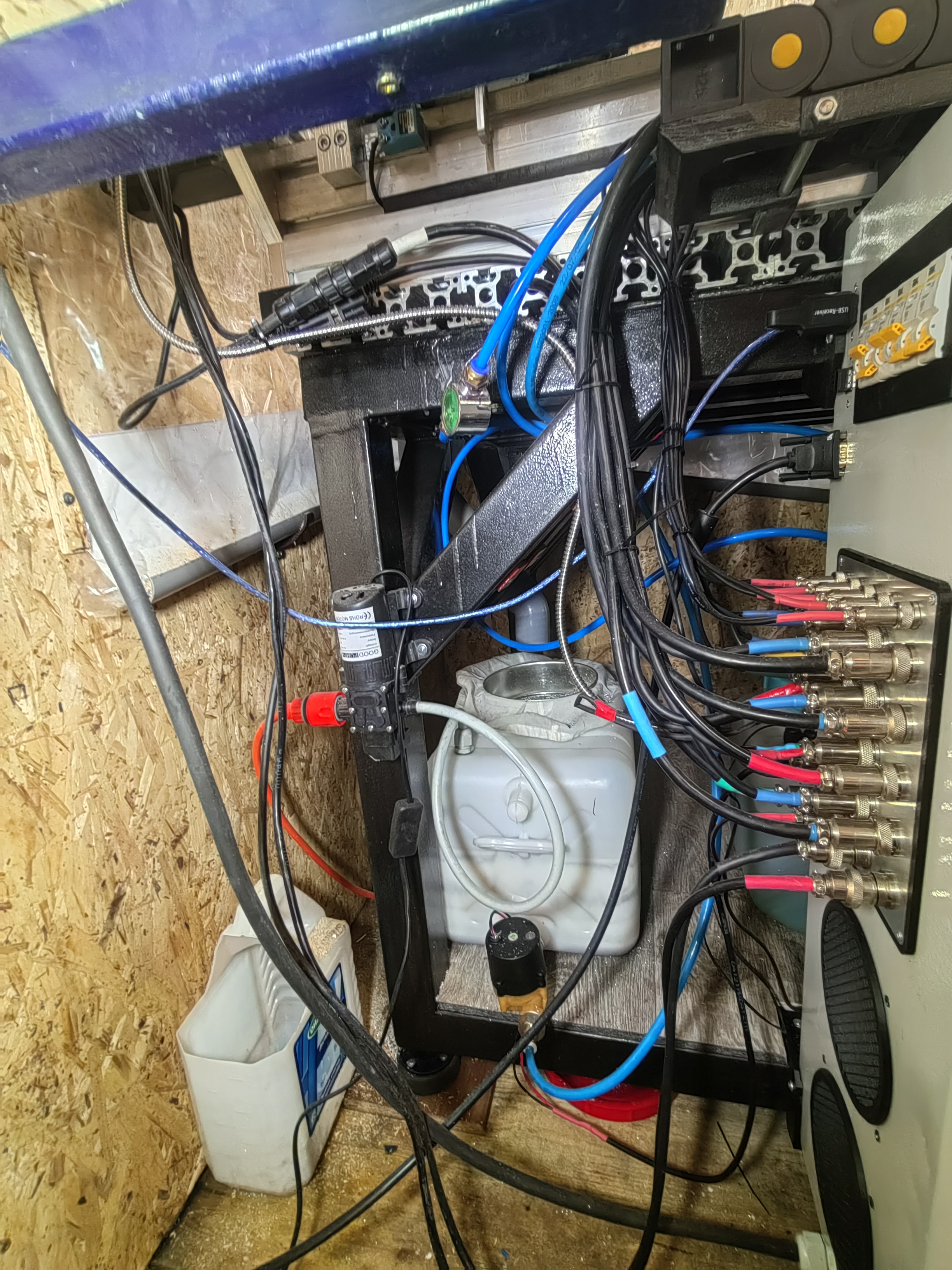

Подача СОЖ, ванна сделана из стекломата и полиэфирки

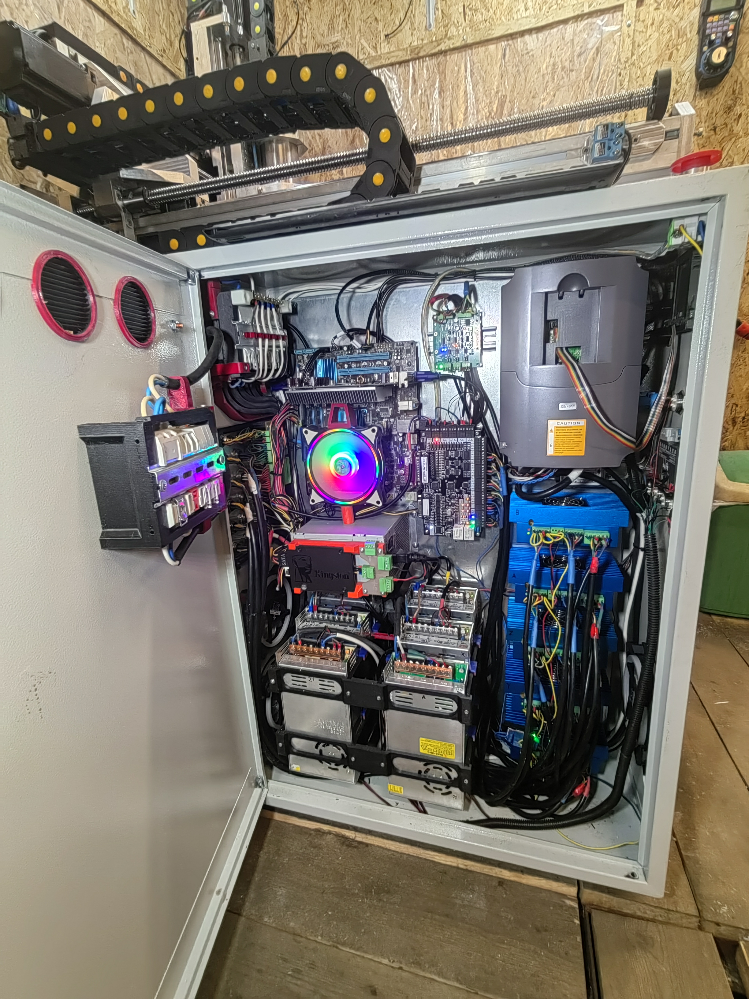

Плата управления Степмастер.

Бак  СОЖ.jpg (3427 просмотров) <a class='original' href='./download/file.php?id=212083&mode=view' target=_blank>Загрузить оригинал (3.56 МБ)</a>

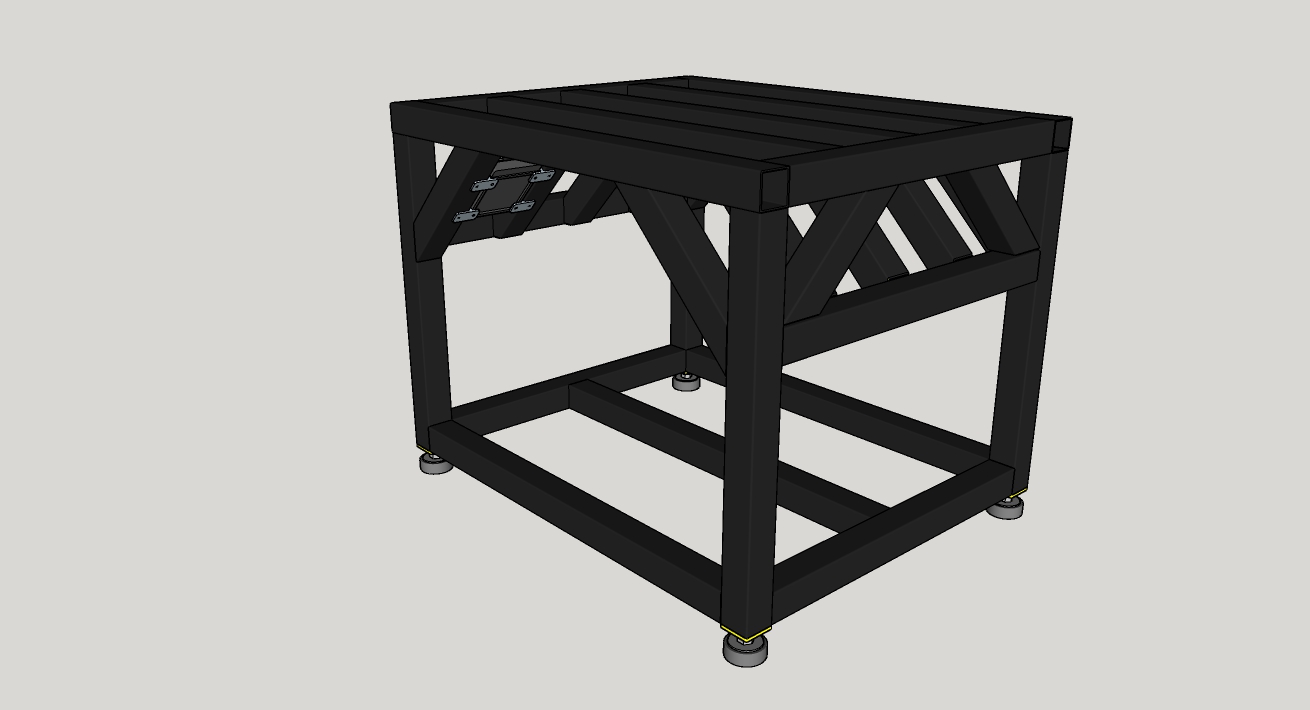

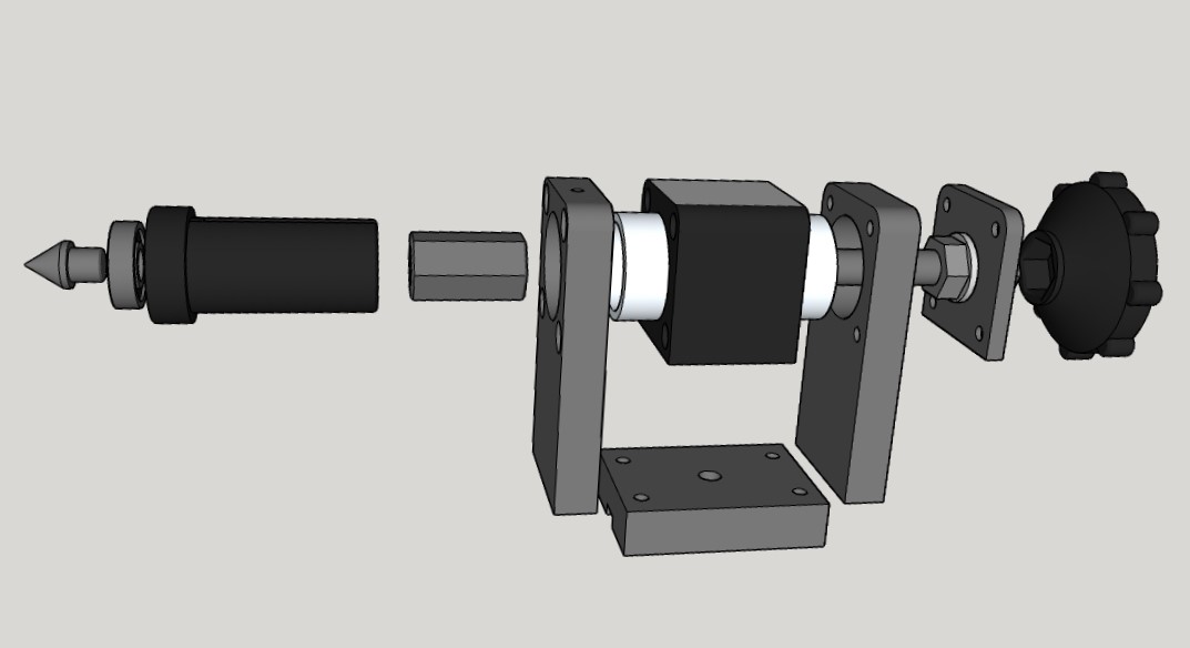

Сделал заднюю бабку. Маховик и центральная вставка напечатаны на 3Д принтере, пиноль тоже временно напечатал ( с токарями у нас в городе проблема). По размерам ширина 50 , длина 75 , высота центра 92
