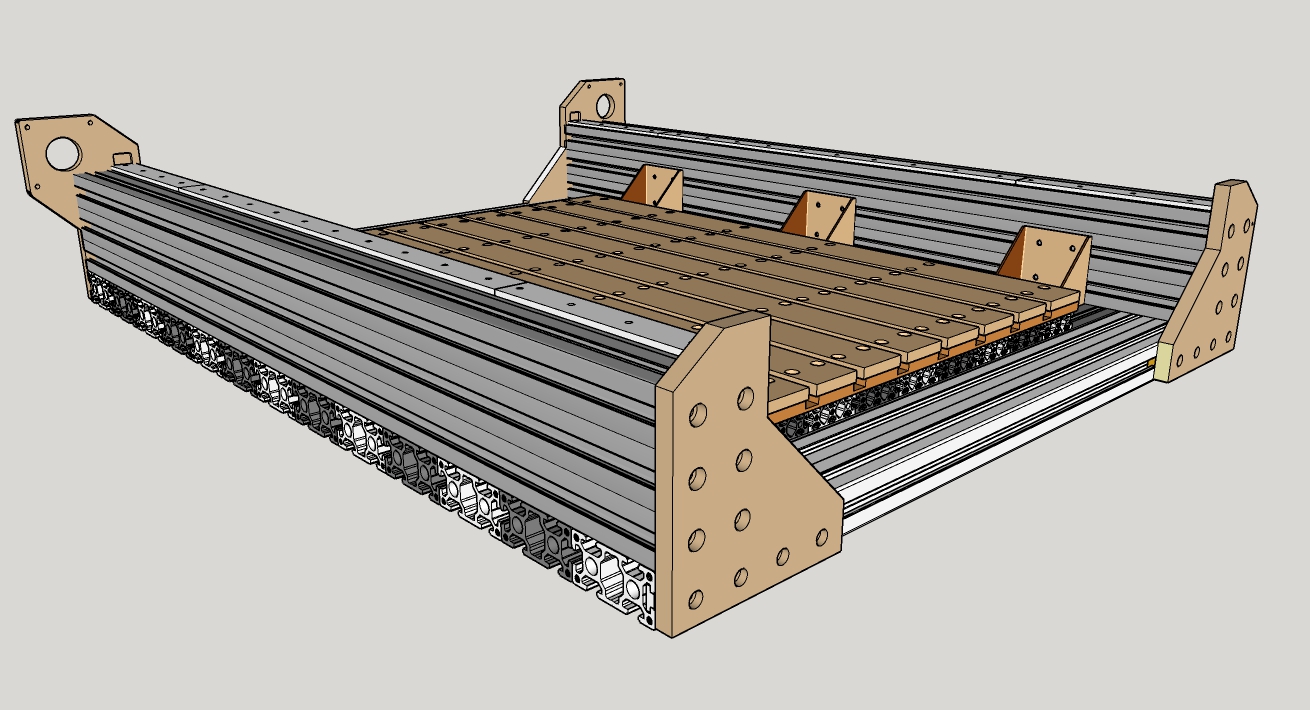

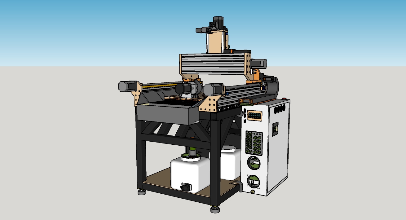

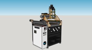

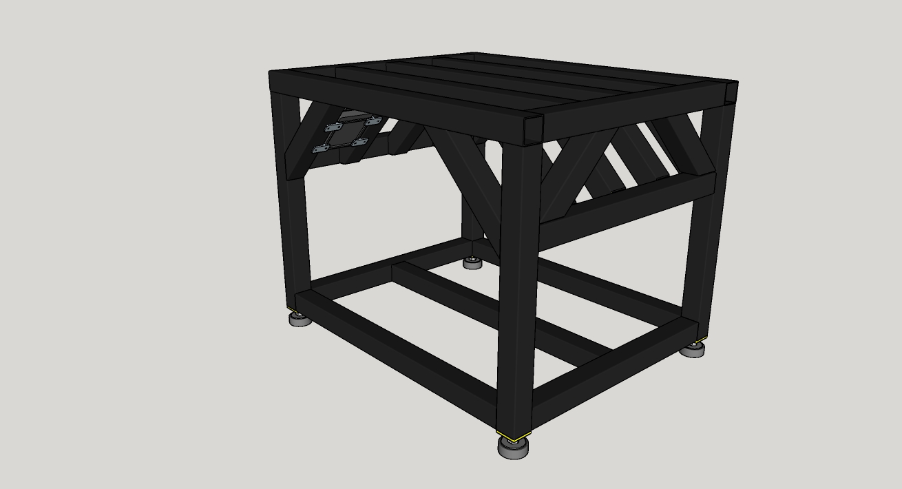

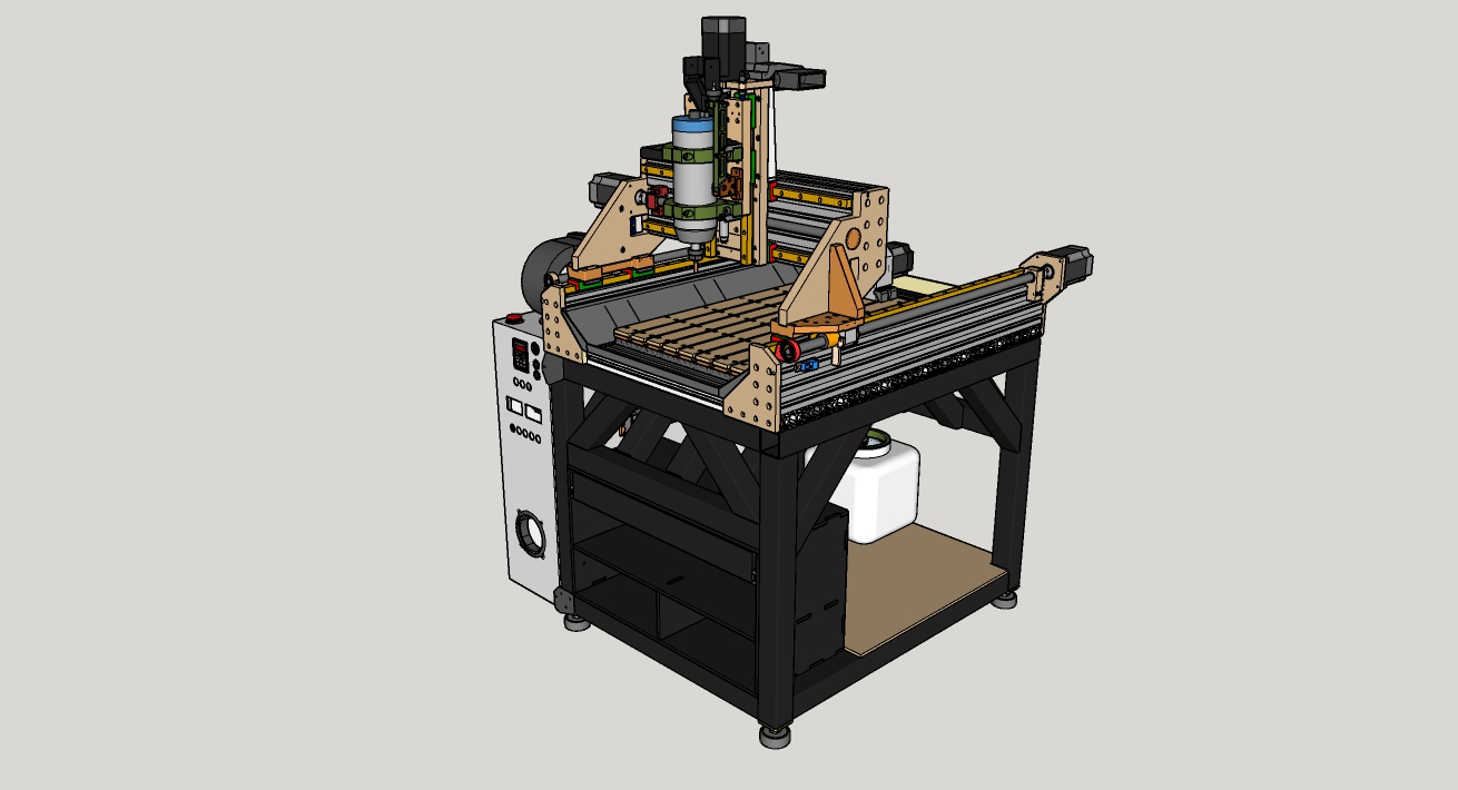

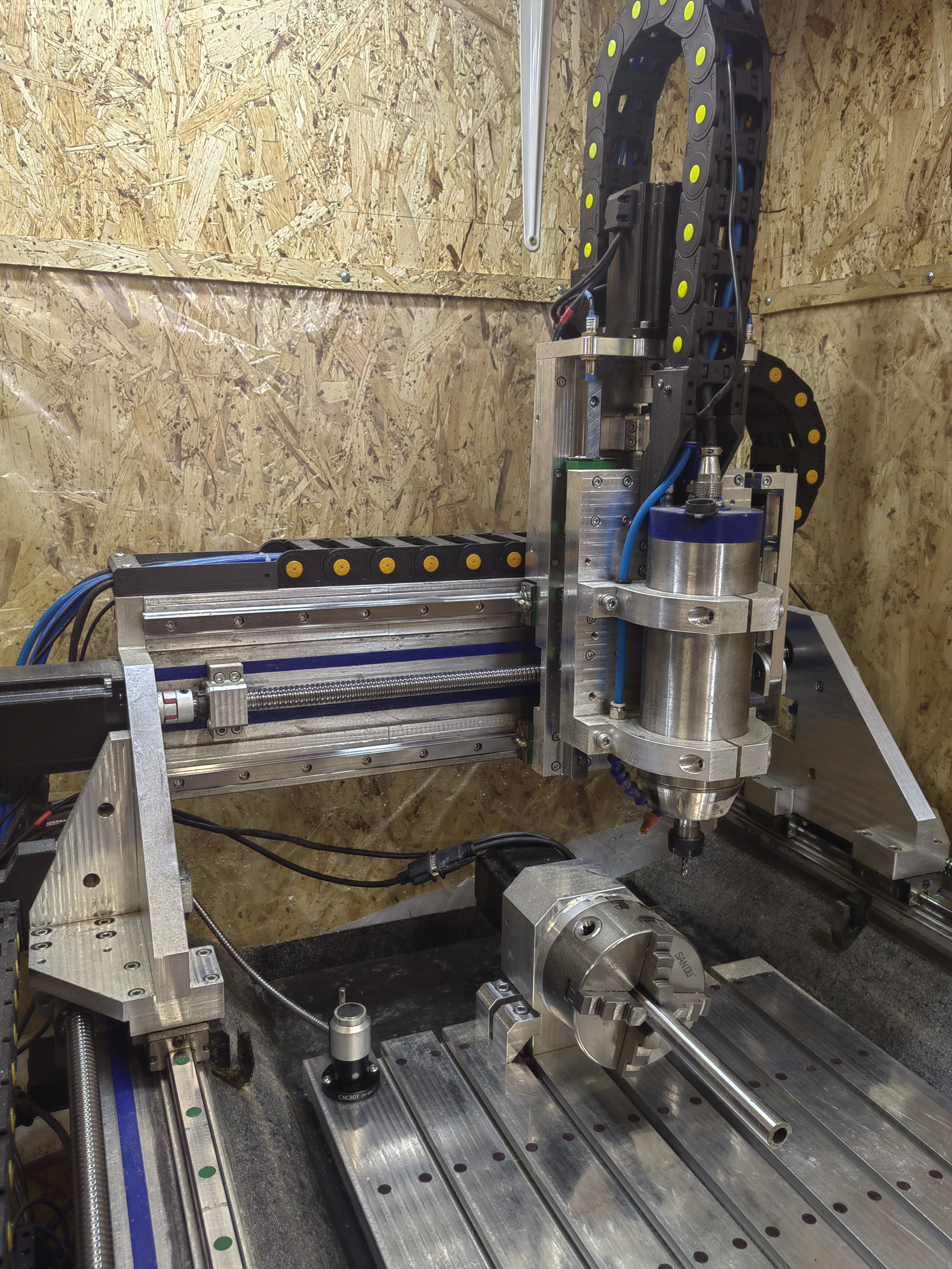

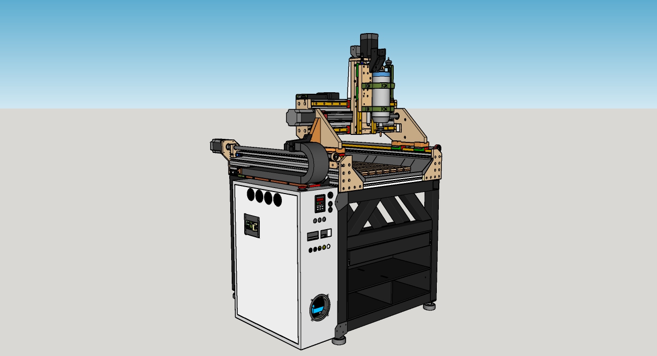

Всем привет. Собрал хоббийный станок из профиля собери завод.
Рама сварена из профиля 60 на 60ф,
Основание станка профиль 40 на 80 и 80 на 120.
Подстолье 20 на 30 мм
Стол 20 мм с Т пазом Д16Т
Балка портала 100 на 100.
Стойки портала Д16Т толщиной 25 мм, опоры 30 мм.
Плита оси и инструментальная плита Х Д16Т 30мм.
Моторы Нема 34 8,5, швп 20 мм, рельсы 20 мм
Шпиндель 3,2 кВт водяное охлаждение.
Подача СОЖ, ванна сделана из стекломата и полиэфирки
вид 1.jpg (2528 просмотров) <a class='original' href='./download/file.php?id=212075&mode=view' target=_blank>Загрузить оригинал (194.2 КБ)</a>
вид 2.jpg (2528 просмотров) <a class='original' href='./download/file.php?id=212076&mode=view' target=_blank>Загрузить оригинал (209.03 КБ)</a>
вид 3.jpg (2528 просмотров) <a class='original' href='./download/file.php?id=212077&mode=view' target=_blank>Загрузить оригинал (195.26 КБ)</a>
Основание.jpg (2528 просмотров) <a class='original' href='./download/file.php?id=212078&mode=view' target=_blank>Загрузить оригинал (408.58 КБ)</a>
Рама.jpg (2528 просмотров) <a class='original' href='./download/file.php?id=212079&mode=view' target=_blank>Загрузить оригинал (124.23 КБ)</a>
Samodelkin 88
Сообщения: 966
Репутация: 727
Откуда: Курган
Re: Собрал фрезер 480 на 750
Сообщение Samodelkin 88 »
Для профиля "соберизавод" избыточны 20 релсы и швп. Шпиндель тоже не раскроет своих возможностей- балка портала влияет в первую очередь на жесткость всей конструкции.

Лучше будет избыточно, чем не достаточно,а у 3,2 на низких оборотах больше момента чем у 2,2

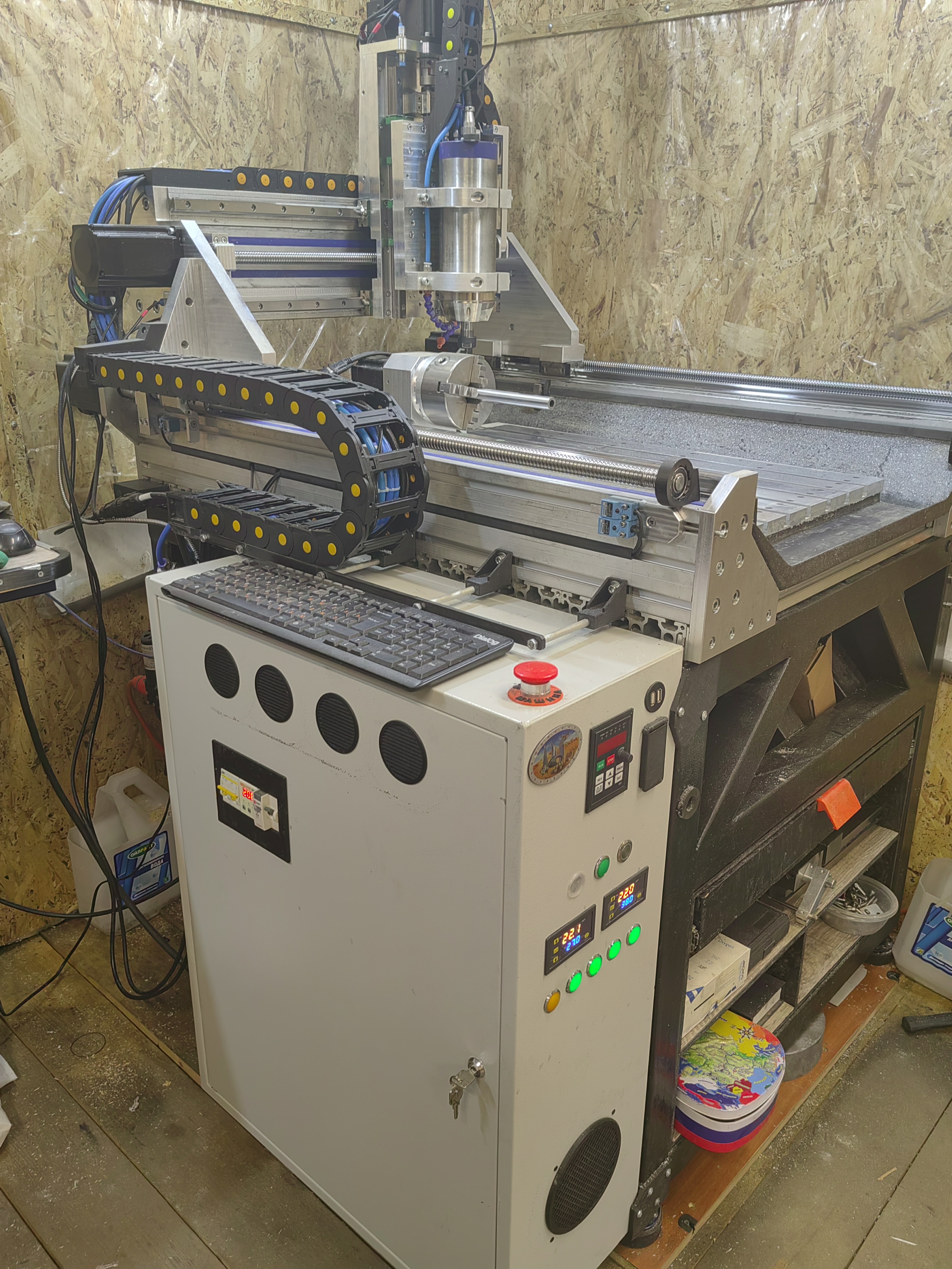

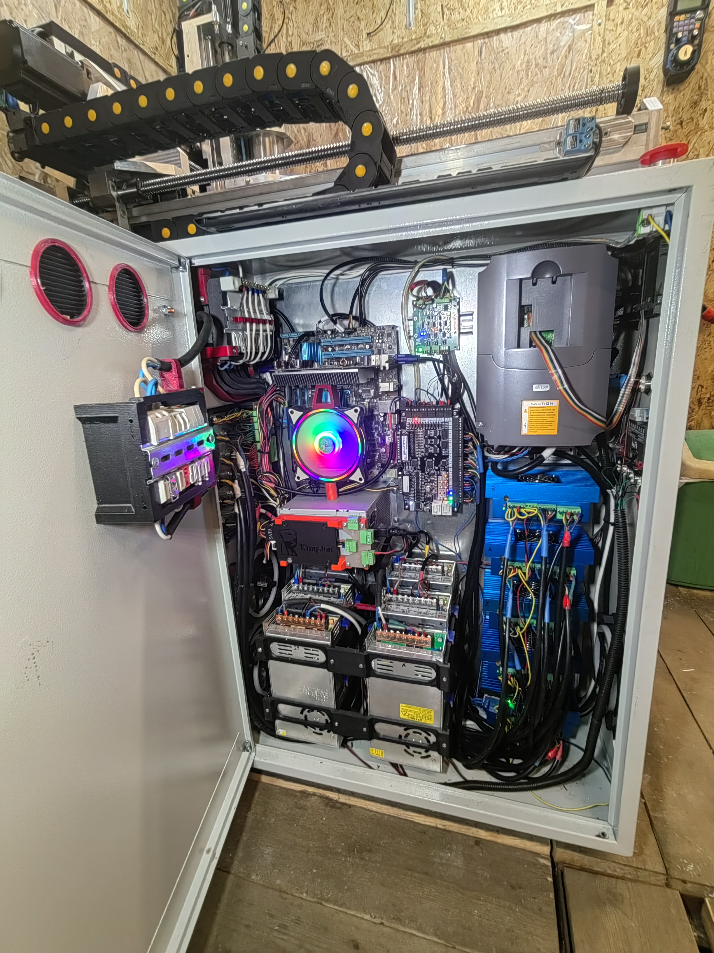

Плата управления Степмастер.

Элщит.jpg (2495 просмотров) <a class='original' href='./download/file.php?id=212082&mode=view' target=_blank>Загрузить оригинал (3.49 МБ)</a>

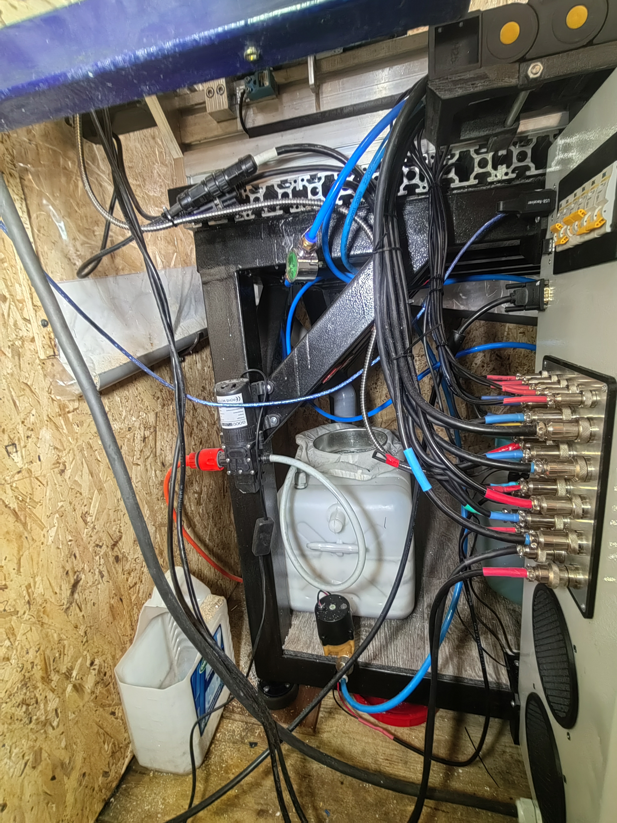

Бак  СОЖ.jpg (2495 просмотров) <a class='original' href='./download/file.php?id=212083&mode=view' target=_blank>Загрузить оригинал (3.56 МБ)</a>

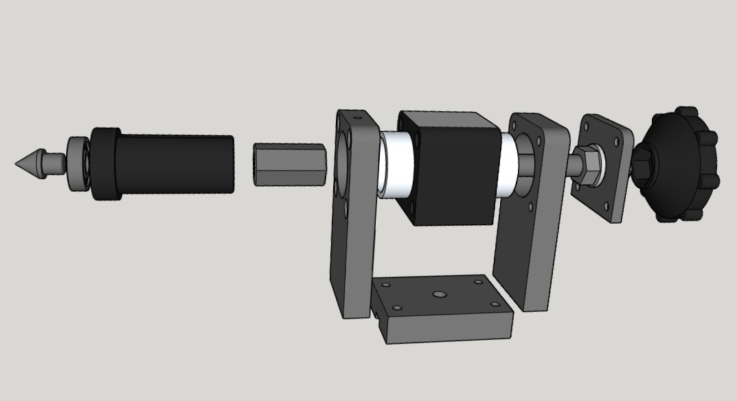

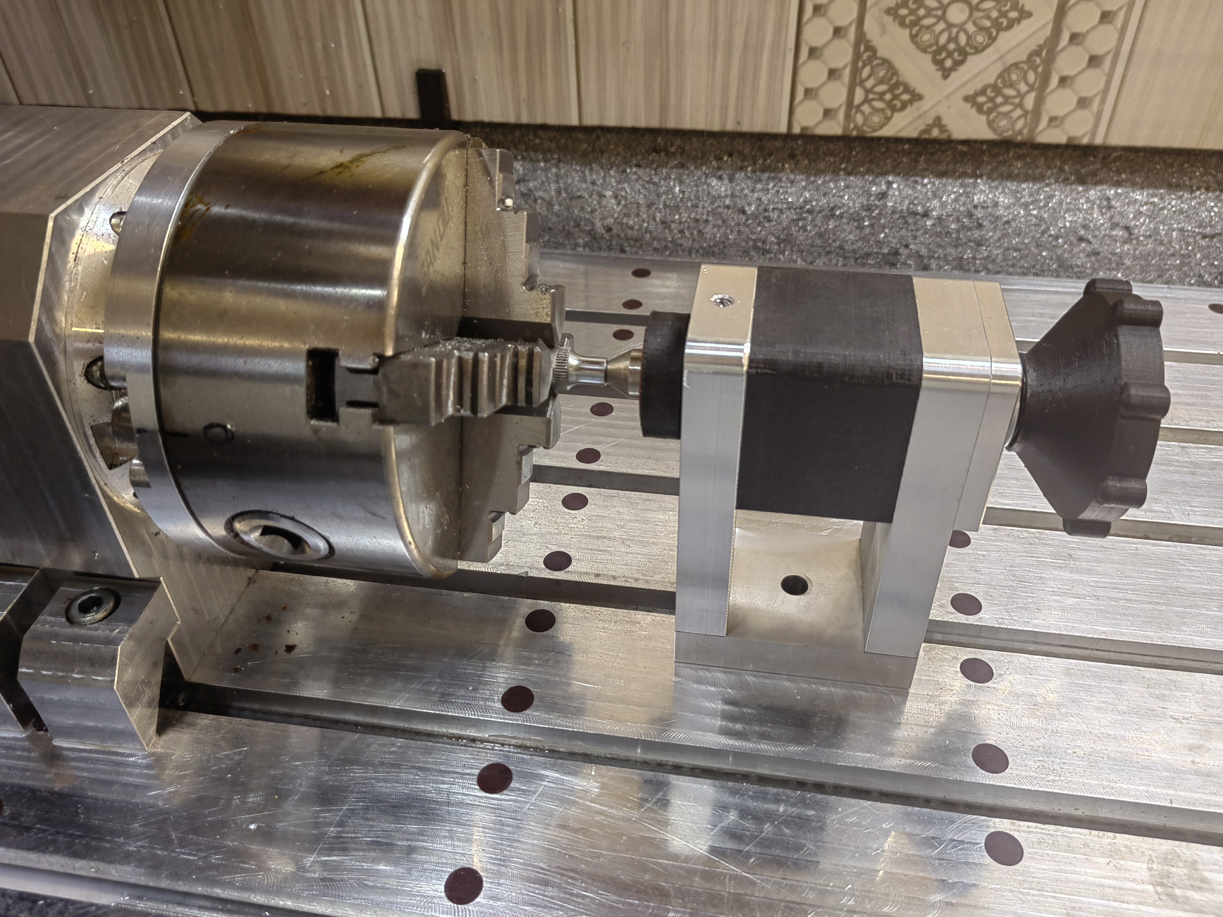

Сделал заднюю бабку. Маховик и центральная вставка напечатаны на 3Д принтере, пиноль тоже временно напечатал ( с токарями у нас в городе проблема). По размерам ширина 50 , длина 75 , высота центра 92
https://youtu.be/woF5tI50SxQ
https://youtu.be/vcxWOZBmACA

Изучаю Солидкам. Стружка после аймашиненга интересная и тактильно приятная, похоже на мочалку. Фрезеровал планшайбу для поворотки т.к. та которая стоит сейчас малость кривая. Фрезеровал с припуском 1,5 мм на радиус и 0,4 на плоскость. Дальше в токарный и в чистовую.
