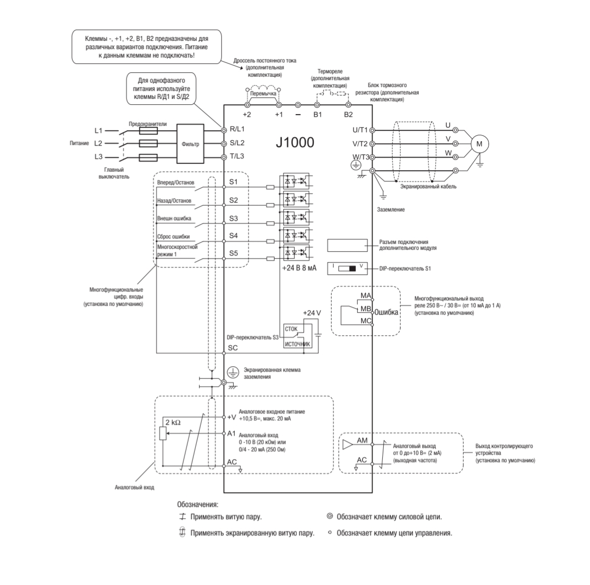

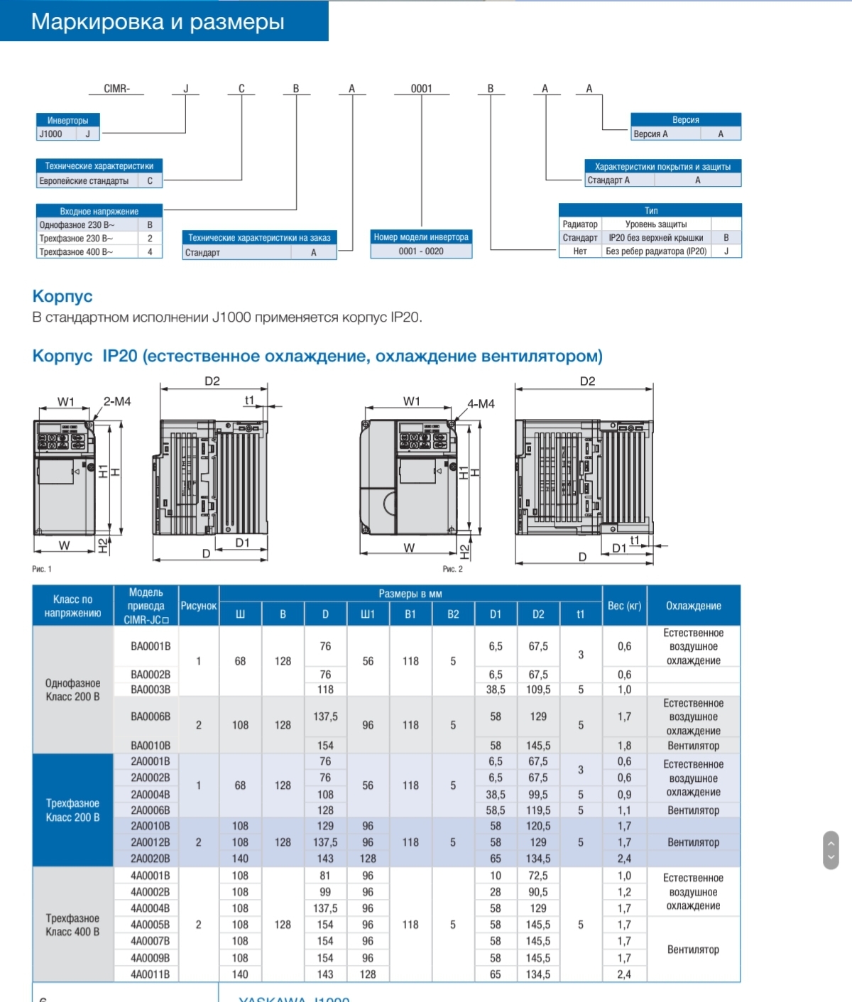

Соседи купили кромочный бу. Включили в сеть и бахнул 1н частотник. Yskawa cimr-jc2a0012baa. На корпусе указано подключение 3 фазы 220в. Подключен как однофазник той же серии но на нем маркировка именно 1 фаза 220в.
В каталоге общая схема подключения на все, как я понимаю. Так может все таки он подключаться как однофазник или нет? Бывший владелец божится, что все работало с завода так. Еще обнаружил, что одна ВЫХОДНАЯ фаза зажата через край изоляции, следовательно контакт мог и пропасть, но узел не запускали бахнуло сразу после включения станка. Это могло стать причиной?
Сгорели варисторы на входе и дорожка.
Причина вот она - 3 фазы 380В = 1 фаза 220В, 3 фазы 220В = 1 фаза 110-120В. Вроде так. А воткнули в 1 фазу 220В без понижения. Большие банки конденсаторов на сколько вольт стоят?

nevkon писал(а): ↑ Причина вот она - 3 фазы 380В = 1 фаза 220В, 3 фазы 220В = 1 фаза 110-120В. Вроде так. А воткнули в 1 фазу 220В без понижения. Большие банки конденсаторов на сколько вольт стоят?
однако нет. между выводами R-S-T для этого частотника должно быть именно 220 вольт. в случай одной фазы один вывод оставляют висеть в воздухе.
110в там неоткуда взяться, нейтраль не подключается.
так обычно будет работать, но с пониженной мощностью ~70%. такое подключение обычно допускается до 1-2квт, дальше так уже нельзя подключать.

alex_sar писал(а): так обычно будет работать, но с пониженной мощностью ~70%. такое подключение обычно допускается до 1-2квт, дальше так уже нельзя подключать.
Вот я про это и думаю. Там 2 фрезера по 1 кВт на нем висит. Но они в момент запуска станка не работали, естественно. Но вот то, что подключение идет на одну фазу как то сомнительно. Могло ли это быть причиной, что штатная защита не сработала... Сила тока то выше получается на входных клеммах. Но варисторы то по напряжению меняют сопротивление. Не понятно, но очень бы узнать хотелось. Т.е. косяк это заводской сборки или нет.
