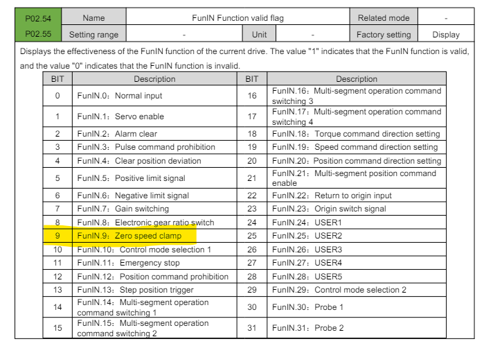

Снимок экрана 2024-06-16 223557.png (6550 просмотров) <a class='original' href='./download/file.php?id=211958&mode=view' target=_blank>Загрузить оригинал (89.47 КБ)</a>
Этим сигналом запускаете?

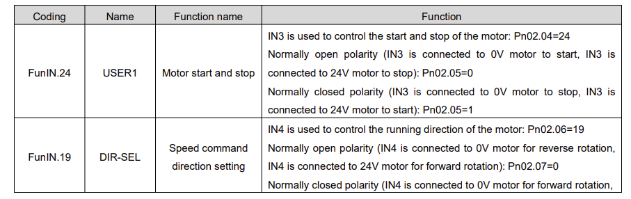

Евжений писал(а): ↑16 июн 2024, 22:36 Этим сигналом запускаете?
Вот этим. (6548 просмотров) <a class='original' href='./download/file.php?id=211959&mode=view' target=_blank>Загрузить оригинал (74.42 КБ)</a>
Вот этим.

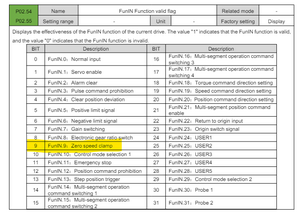

Такого у меня там нет. Поэтому и говорю, что инструкция какая-то неполная. (6548 просмотров) <a class='original' href='./download/file.php?id=211960&mode=view' target=_blank>Загрузить оригинал (296.79 КБ)</a>

Можно таймер туда впихнуть.
Либо просто таймер внешний, либо через чпу организовать.
Когда выключен шпиндель, то режим torque.
Когда включается, то одновременно команда на включение и переход на режим speed.
Когда выключается, то команда на включение пропадает сразу, а переход на torque с задержкой.
