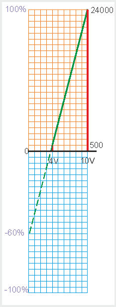

Спасибо, откликнувшимся. Измерил я напряжение, при выставлении в мач 24000об/мин - 10вольт, при 500 об/мин - 4в, чуть меньше - 0В.

bolahg писал(а): ↑ при выставлении в мач 24000об/мин - 10вольт, при 500 об/мин - 4в, чуть меньше - 0В.
p0-10 400
p0-12 400
P4-13 4
P4-15 10
P4-16 100
P4-14 уменьшать для получения при 4В на входе 500об (навскидку вроде как -65%)
Последний раз редактировалось lkbyysq 28 май 2024, 06:43, всего редактировалось 2 раза.

lkbyysq писал(а): ↑ (навскидку вроде как -65%)
Потроил график - показывает -60%
