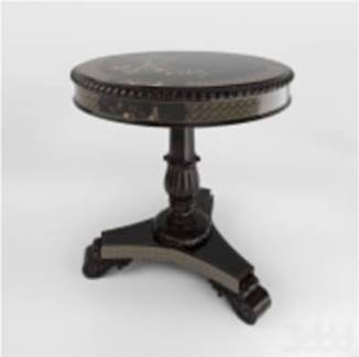

Изображениедобрый день всем мастеровым, вопрос такой, имеем такое задание( столик кофейный) вопросов в сущности два, как правильно (операционно) изготовить нижнюю опору ( в виде каннелюра) и как правильно вырезать край на столешке, в виде канатной обвязке, в распоряжении 3-х осевой станок, поле позволяет, дайте совет , кто как видит очерёдность построения УП.

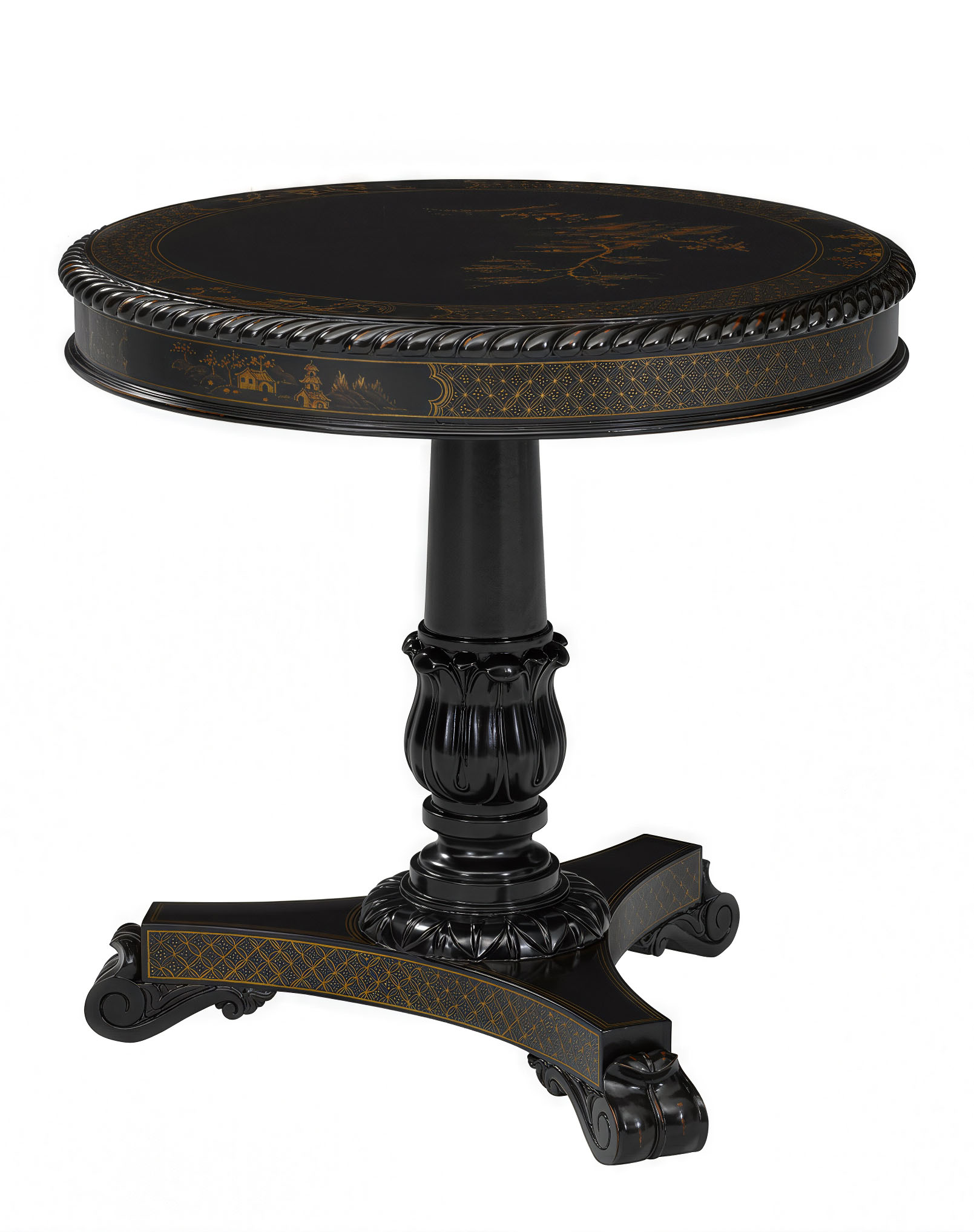

Если бы прикрепил нормальную фотку, было бы видно, что нога состоит из множества отдельных деталей.
angeline-end-table.jpg (4699 просмотров) <a class='original' href='./download/file.php?id=211554&mode=view' target=_blank>Загрузить оригинал (270.71 КБ)</a>

фото то что есть, по поводу ноги я то кокраз понимаю весь спектр операций, меня интересует самый нижний элемент опоры в виде канелюра и обвязка в виде каната на столешке, возможно-ли сделать такой декор на 3-х осевом, и если да то какой цикл операций.

Выполнить на 3х осевом этот канатик реально, но 3я ось должна быть поворотной. В плоском варинте - нет. Можно попробовать отфрезеровать косичку на стое отдельным элементом и вклеить ее, согнув по кромке столешни.
