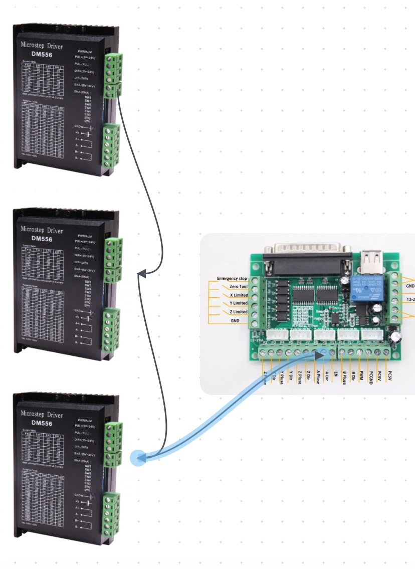

При подключении разьема «ena» на драйвере с одноименном разьемом на контроллере mach3 не крутятся двигатели.
iRobot
Сообщения: 0
Зарегистрирован: 19 апр 2024, 16:36
Сообщение iRobot »

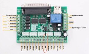

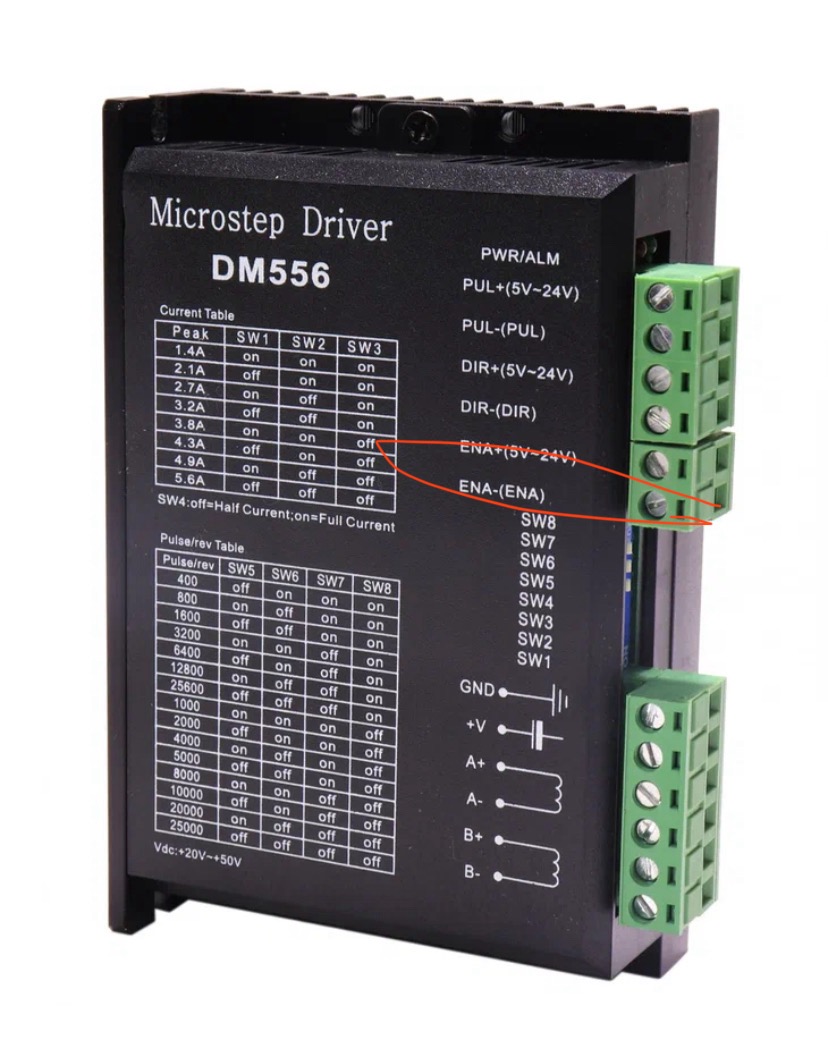

Подключил разьемы ena на драйверах dm 556 с одноименным разьемом на контроллере. Двигатели не крутятся. После того как отсоединил от контроллера провод двигатели начали крутится при управлении стрелками с клавиатуры.
Я уже читал, что многие не подключают ena, но все таки есть ли способ подключить ena правильно, чтобы шаговые двигатели работали?
Mach3 скачан с интернетов.
Вот как подключал:
IMG_2108.jpeg (2200 просмотров) <a class='original' href='./download/file.php?id=211548&mode=view' target=_blank>Загрузить оригинал (484.43 КБ)</a>
IMG_2107.jpeg (2200 просмотров) <a class='original' href='./download/file.php?id=211549&mode=view' target=_blank>Загрузить оригинал (157.33 КБ)</a>
IMG_2106.jpeg (2200 просмотров) <a class='original' href='./download/file.php?id=211550&mode=view' target=_blank>Загрузить оригинал (97.53 КБ)</a>

Инвертировать выходной сигнал, установив галочку active low в port and pin

Mamont писал(а): ↑19 апр 2024, 20:02 Инвертировать выходной сигнал, установив галочку active low в port and pin
Спасибо, теперь работают
