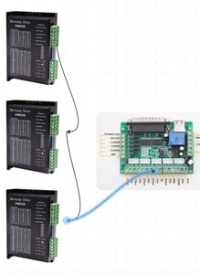

При подключении разьема «ena» на драйвере с одноименном разьемом на контроллере mach3 не крутятся двигатели.

Подключил разьемы ena на драйверах dm 556 с одноименным разьемом на контроллере. Двигатели не крутятся. После того как отсоединил от контроллера провод двигатели начали крутится при управлении стрелками с клавиатуры.
Я уже читал, что многие не подключают ena, но все таки есть ли способ подключить ena правильно, чтобы шаговые двигатели работали?
Mach3 скачан с интернетов.
Вот как подключал:

Инвертировать выходной сигнал, установив галочку active low в port and pin

Mamont писал(а): ↑19 апр 2024, 20:02 Инвертировать выходной сигнал, установив галочку active low в port and pin
Спасибо, попробую.
Спасибо, теперь работают
