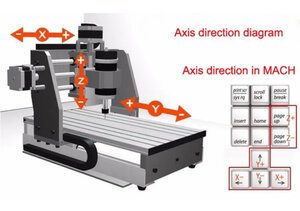

Mamont писал(а): 19 апр 2024, 18:02 Проект станка выкладывай, компоновку, где какая ось. То что у одних Х, на другом станке млжет быть Y. Смотря с какой стороны станка стоишь
IMG_2098.jpeg (2014 просмотров) <a class='original' href='./download/file.php?id=211541&sid=2e0c728886afc4d7646f05e2bee9804e&mode=view' target=_blank>Загрузить оригинал (239.6 КБ)</a>

lkbyysq
iRobot писал(а): зачем на ось X фрезерного станка ставят второй двигатель если размер этой оси от 60 см?
iRobot писал(а): Изображение
И куда тут по иксу впендюривают второй двигатель?
Еще фотки есть? С ДВУМЯ двигателями по X?

lkbyysq
iRobot писал(а): Есть много веток обсуждения как на ось икс поставить второй мотор
Это всё про Y в Вашем исполнении.

Mamont
iRobot писал(а): 19 апр 2024, 18:35
В этом станке все плохо. И висячие валы по всем координатам, и один мотор по оси У, и недошпиндель. Советую не повторять этот проект

lkbyysq
Они просто так оси располагают.
IMG_2100.jpg (1989 просмотров) <a class='original' href='./download/file.php?id=211547&sid=2e0c728886afc4d7646f05e2bee9804e&mode=view' target=_blank>Загрузить оригинал (39.19 КБ)</a>

iRobot
Mamont писал(а): 19 апр 2024, 19:19
Спасибо! Это случайное фото на котором есть указания осей. Привел в качестве примера расположения осей.
