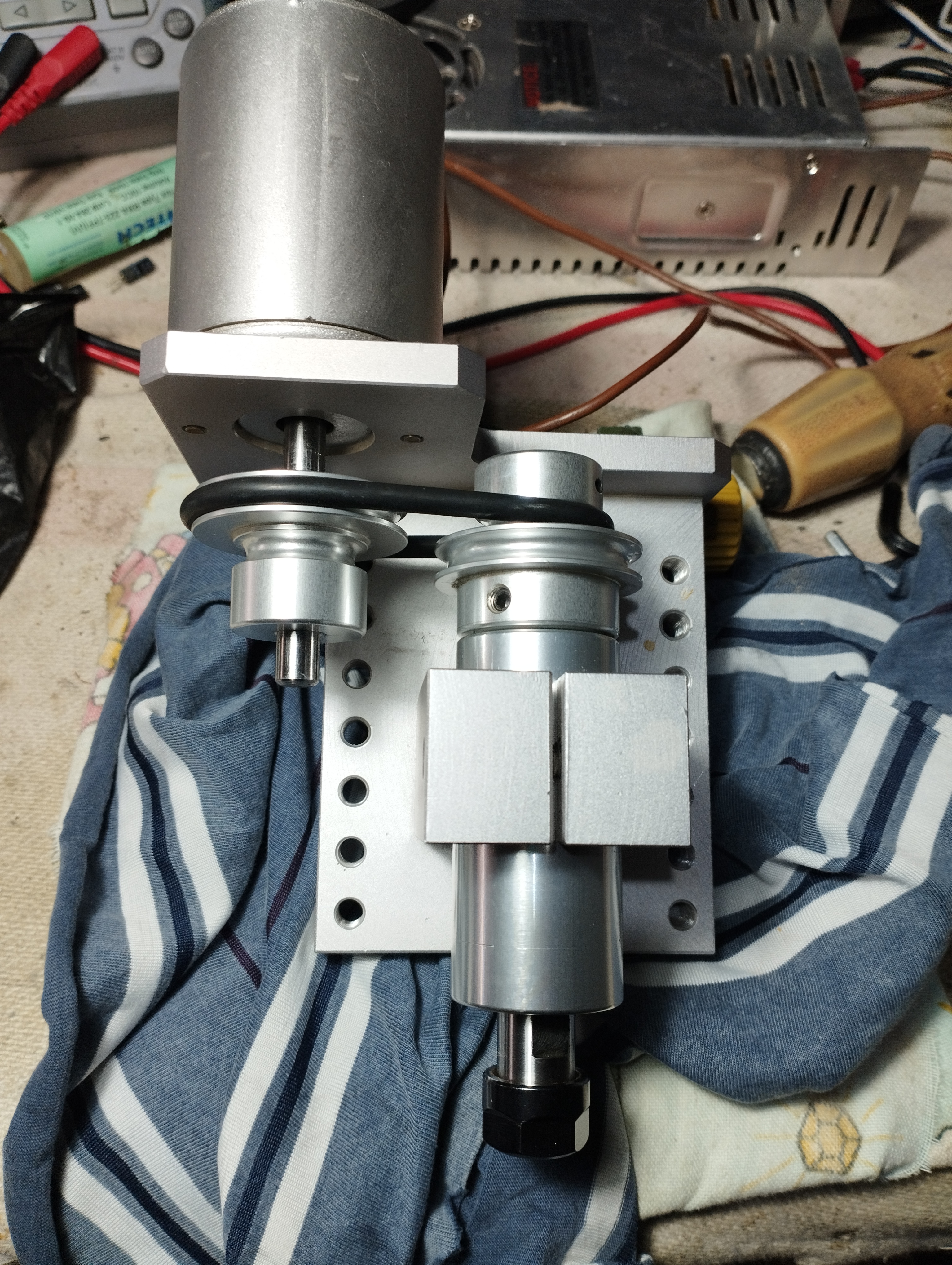

Давно купил вот такие керамические подшипники для шпинделя SPD-ER11(это родной шпиндель от Sable-2015). 10 лет что шпиндель что подшипники лежали, только сейчас решил доработать шпиндель для высоких оборотов.
Поставил подшипники, ни греются, крутятся нормально и даже двигатель стал меньше греться по сравнению с родными подшипниками.
Но шум стоит... Не то что бы уши глохли, но слушать не приятно. Думал может смазать надо, но сняв пыльник увидел что смазка есть, не много но есть. Гонял по пол часа на 3500 и 10000 оборотов, думал может утихомирятся, нифига. Поставил их особо без проблем, перекоситься вряд ли могли, да и не греются же.
В чем может быть проблема? Или так и должно быть?
