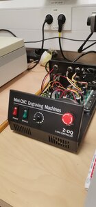

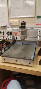

Вопрос?
При включении красной клавиши сразу начинает вращаться шпиндель. Зелёная клавиша шпинделя не активная. Шпиндель перестал реагировать на неё. Постоянно вращается при запуске основного питания. Помогите разобраться в данной ситуации. Кнопка аварийного стопа то-же не активна. :pliers:

Макс Ч писал(а): Кнопка аварийного стопа то-же не активна.
Халтурный какой то девайс. Что-что, а кнопка аварийного стопа должна срабатывать ВСЕГДА. Это ж ТБ!

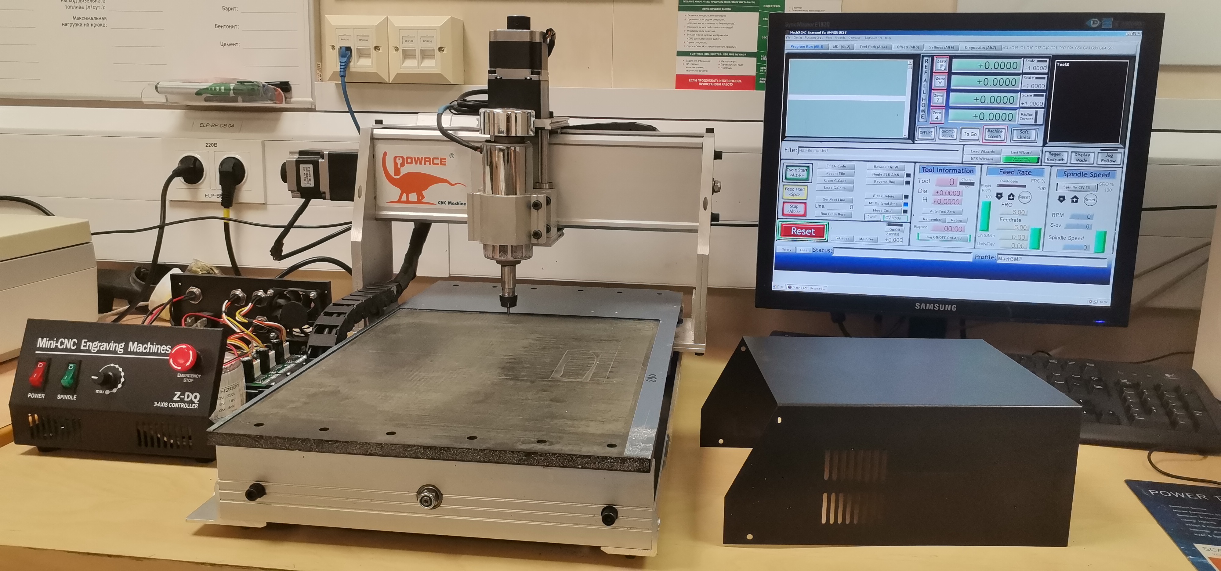

Добрый день, Макс
Вижу, Вы уже установили станок и наладили с ним контакт. У меня 4-AXIS контроллер. Шпиндель вращается через кнопку, но но останавливается через кнопку аварийного стопа.
В комплекте имеется USB и параллельные кабели, я подключил через USB.
- Установил все программы по гайду, кроме dotnetfx35 - не получилось установить на Windows 10x64, но включил NetFrameWork 3.5 в компонентах Windows. Но ничего не происходит.
- Диспетчер устройств не реагирует на отключение и включение станка. Может у кого то есть какие-то предположения? С чего начать, что делать?
- При нажатии кнопки RESET в программе МАЧ3 пишет RnR Motion Card not found
- А в программу CNC USB Controller все кнопки управления неактивны
В этом деле я абсолютный новичок. Спонсоры подарили колледжу, хотелось бы учить детей этому делу.
Заранее благодарю!
