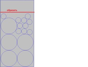

Ребята подскажите, как заставить станок плазменной резки, равнять лист после завершения резки. Знаю ,что в программе есть эта функция, но где включается не помню.
23.jpg (6047 просмотров) <a class='original' href='./download/file.php?id=211003&mode=view' target=_blank>Загрузить оригинал (63.33 КБ)</a>

Файл-Настройка-Установка станков-Настройка -Обрез
