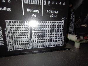

подскажите пожалуйста какие конкретные значения вбить в поле steps per в разделе Motor tuning в Mach3
на данный момент заготовку шириной 40 мм в программе станок реально режет шириной 50 мм

ШВП 1605

Микрошаг на драйверах какой?

подскажите пожалуйста где посмотреть

Коробочка - драйвер шагового двигателя.

Mamont писал(а): ↑ Микрошаг на драйверах какой?
да какая разница то.
Если проезжает 50 вместо 40, то делите 40 на 50 и полученное умножаете на то что сейчас прописано. Повторять до получения удовлетворяющего результата. Корректнее мерить именно перемещение оси, а не размер детали, потому как на размер детали влияет гораздо большее количество факторов: упругая деформация станка, упругая деформация инструмента, фактический реальный диаметр инструмента, его состояние, биение, режимы резания, жёсткость фиксации заготовки, жёсткость материала заготовки, фазы луны...

Надо делать по уму, а не по месту. Причин , как ты подметил, много. И это не повод сразу шаг крутить

Argentum47 писал(а): ↑ Повторять до получения удовлетворяющего
Там швп, все считается калькулятором менее чем за минуту.

Argentum47 писал(а): ↑ фазы луны...
С этого надо начинать:)
А так сразу видно что расчет был на винты с шагом 4мм на оборот, а стоят на 5мм. Но я все равно рекомендую зажать штангель и по нему смотреть фактические перемещения и подогнать под них параметры

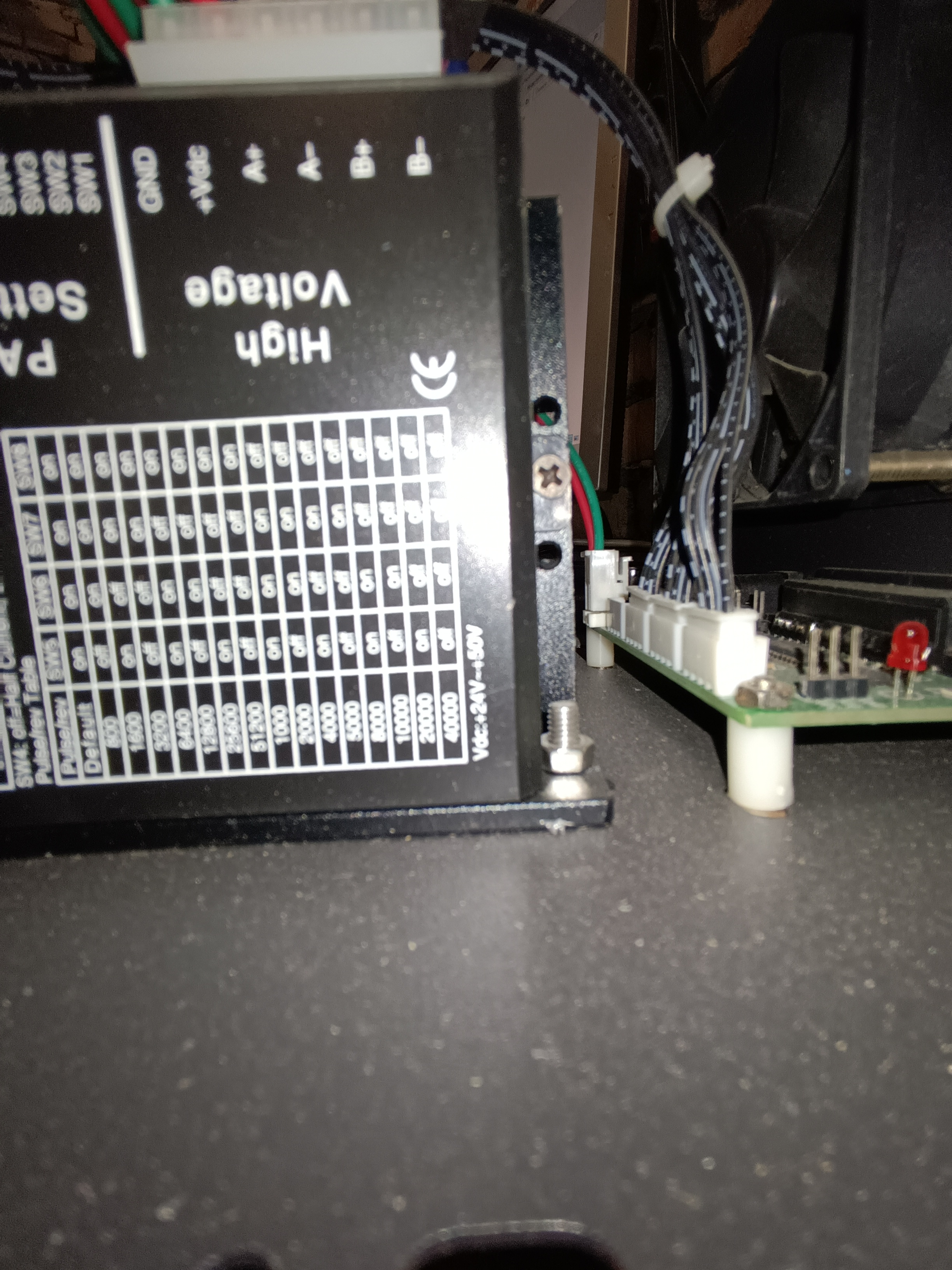

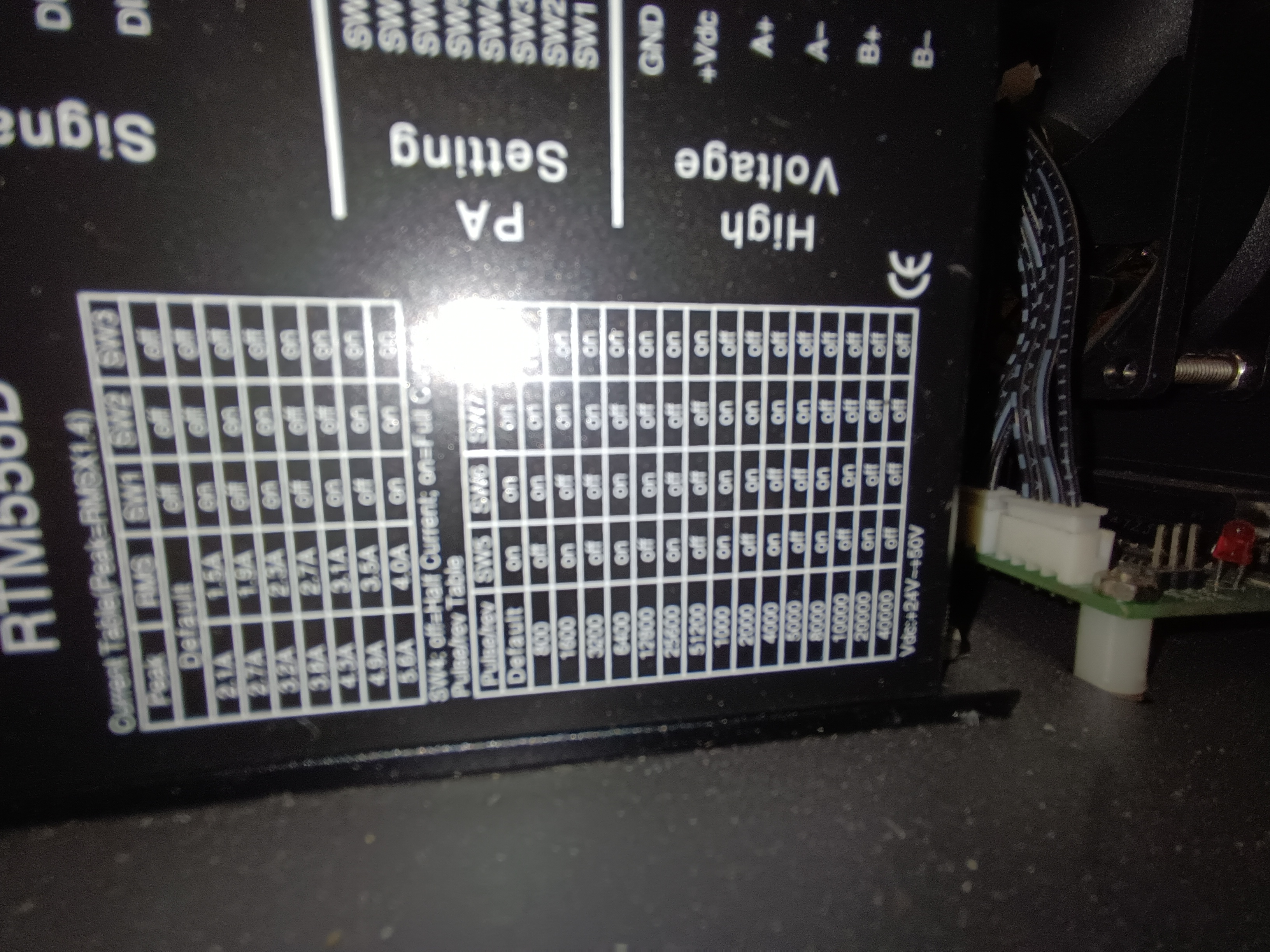

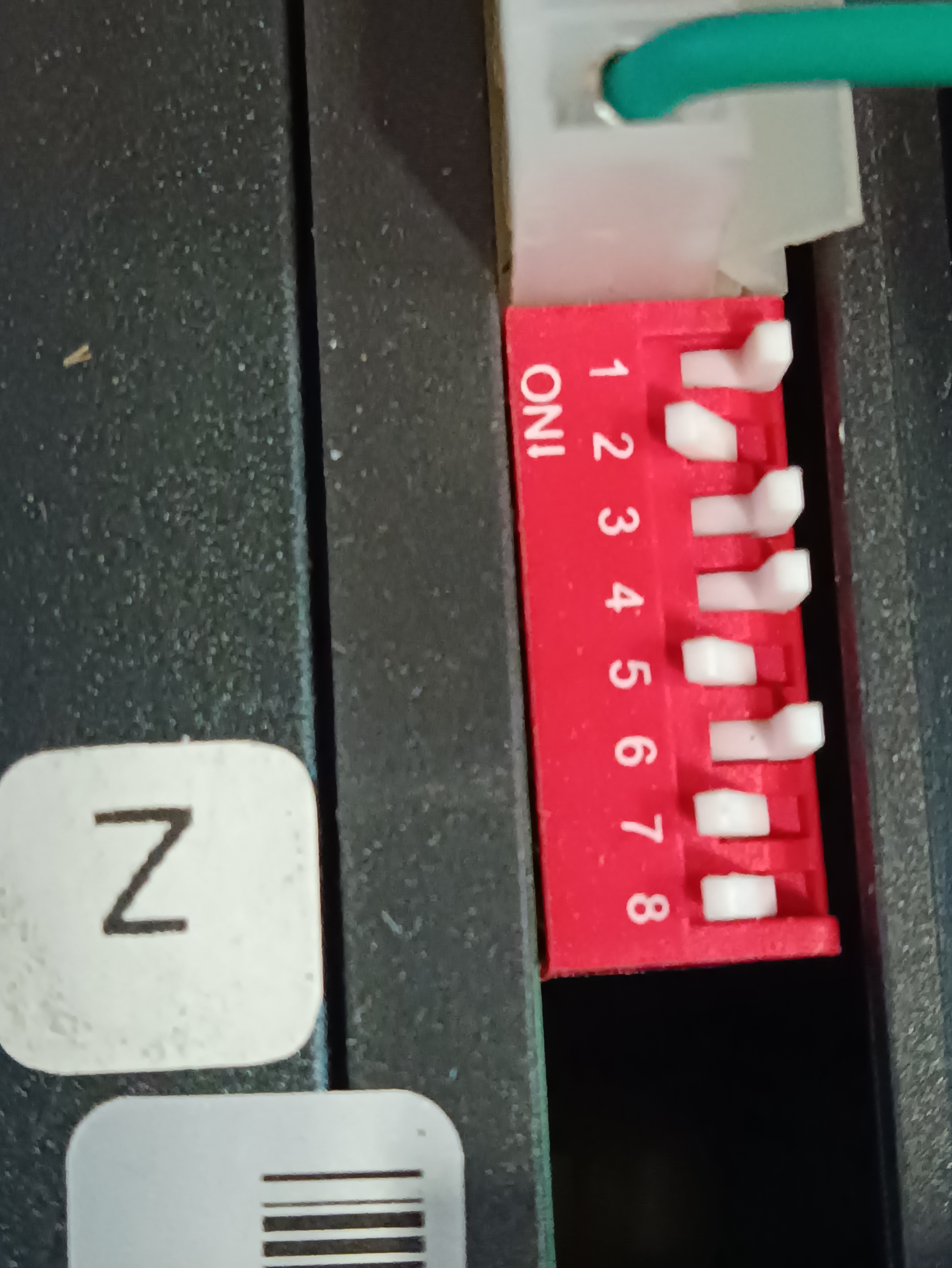

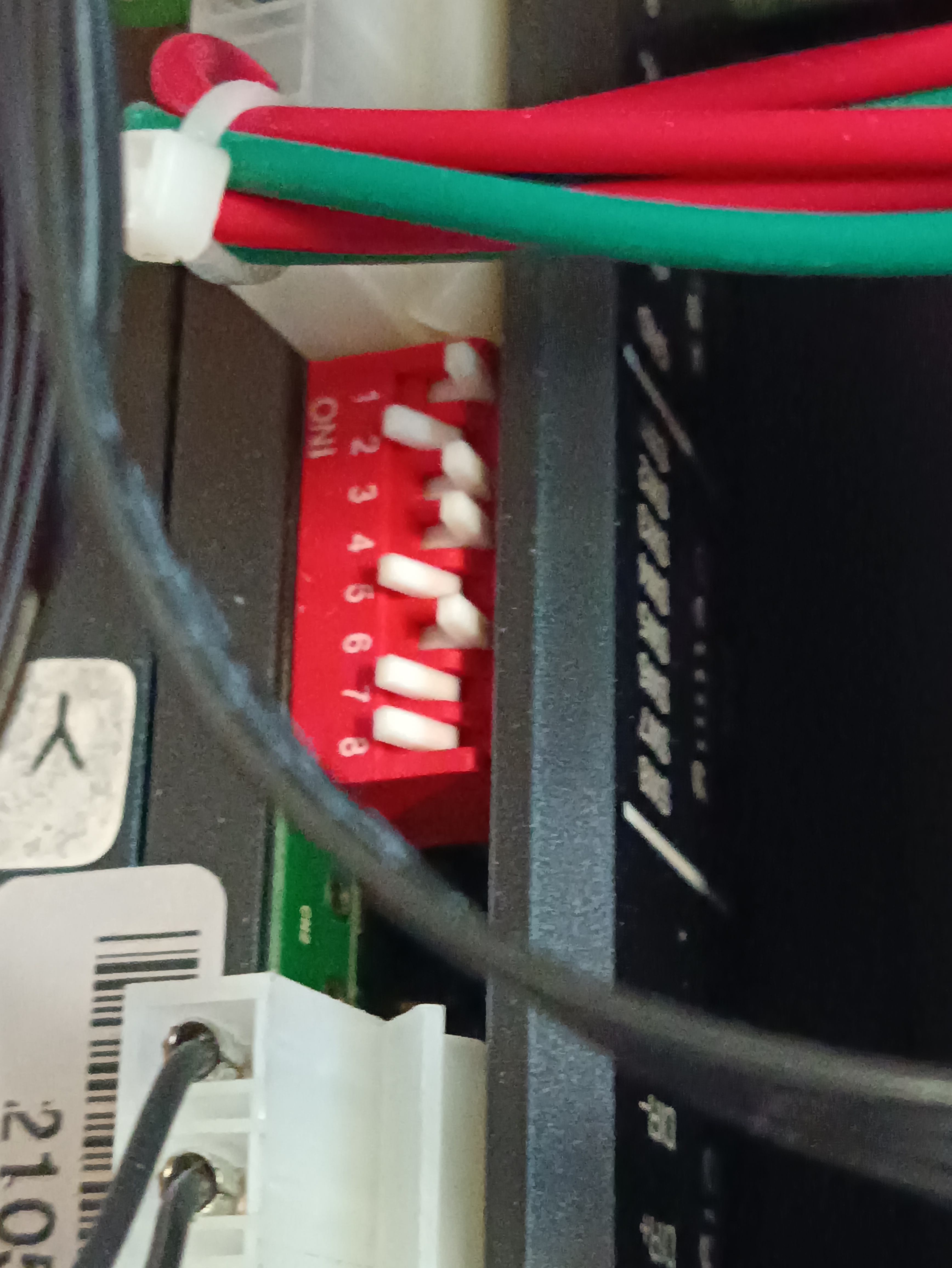

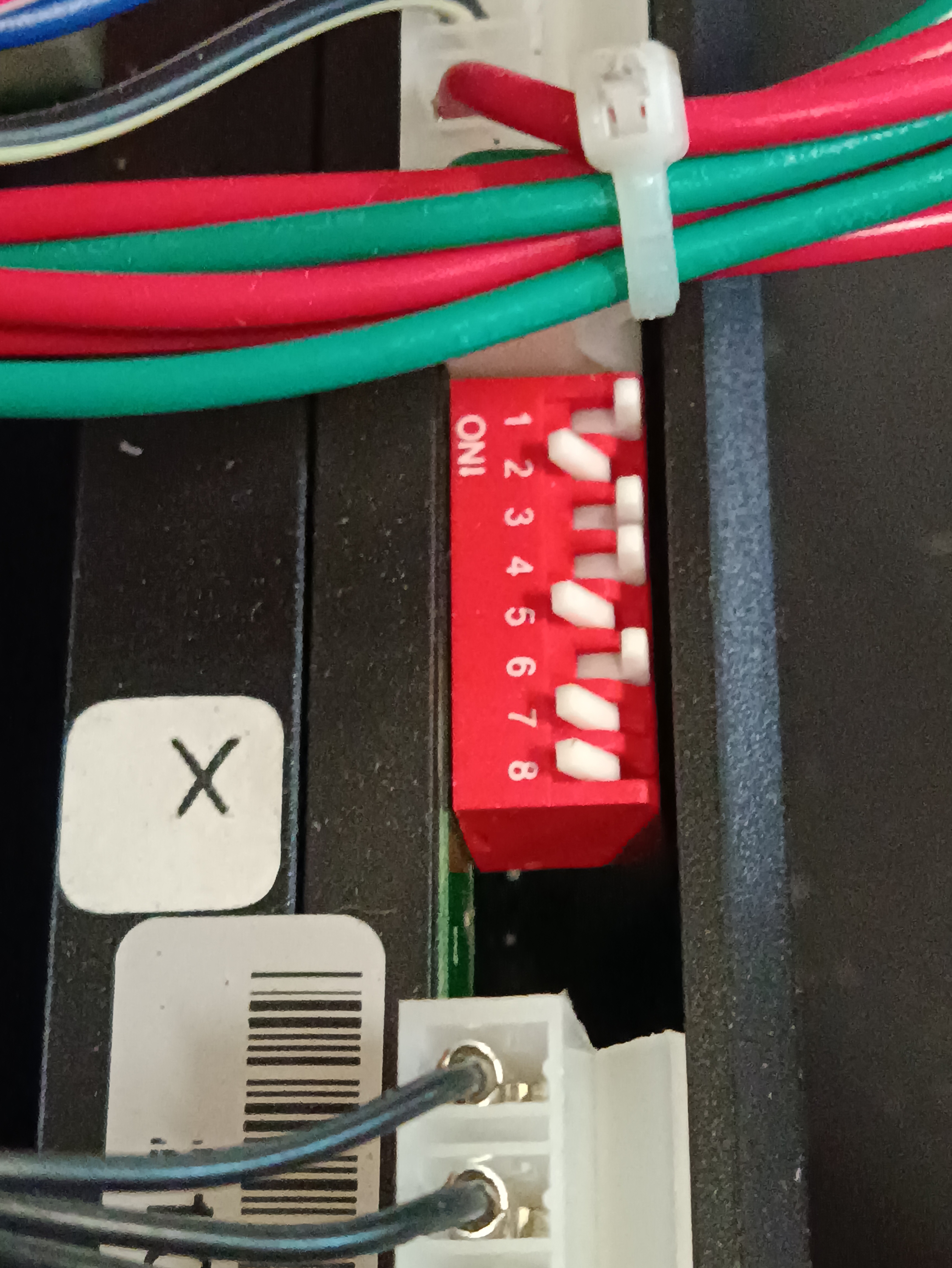

здравствуйте.
прикрепляю фотографии из блока управления станком

Denis2407 писал(а): ↑ steps per в разделе Motor tuning в Mach3
320
