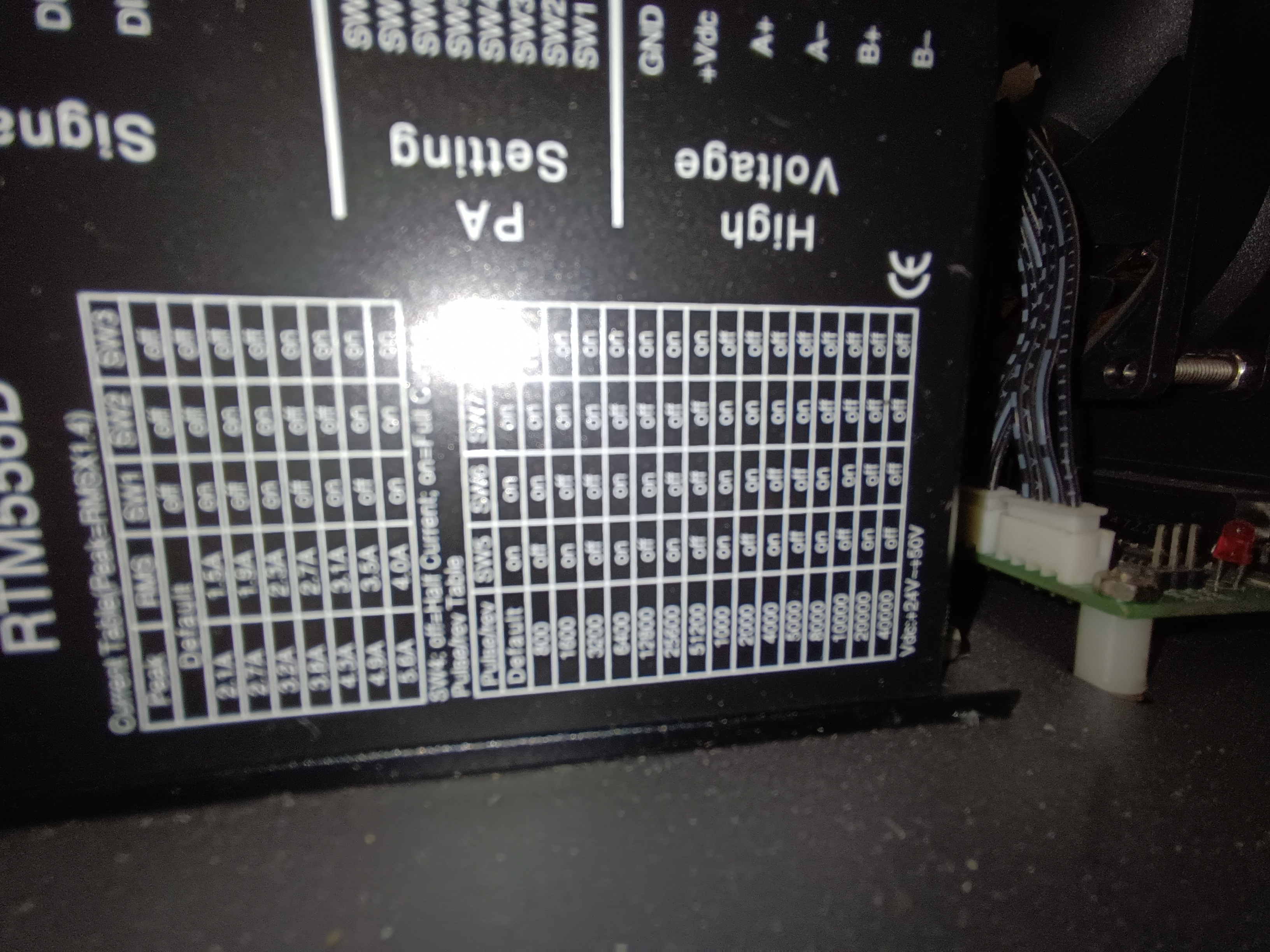

подскажите пожалуйста какие конкретные значения вбить в поле steps per в разделе Motor tuning в Mach3
на данный момент заготовку шириной 40 мм в программе станок реально режет шириной 50 мм

ШВП 1605

Микрошаг на драйверах какой?

подскажите пожалуйста где посмотреть

Коробочка - драйвер шагового двигателя.

Если проезжает 50 вместо 40, то делите 40 на 50 и полученное умножаете на то что сейчас прописано. Повторять до получения удовлетворяющего результата. Корректнее мерить именно перемещение оси, а не размер детали, потому как на размер детали влияет гораздо большее количество факторов: упругая деформация станка, упругая деформация инструмента, фактический реальный диаметр инструмента, его состояние, биение, режимы резания, жёсткость фиксации заготовки, жёсткость материала заготовки, фазы луны...

Там швп, все считается калькулятором менее чем за минуту.

А так сразу видно что расчет был на винты с шагом 4мм на оборот, а стоят на 5мм. Но я все равно рекомендую зажать штангель и по нему смотреть фактические перемещения и подогнать под них параметры

прикрепляю фотографии из блока управления станком
1708539136493.jpg (4758 просмотров) <a class='original' href='./download/file.php?id=211012&mode=view' target=_blank>Загрузить оригинал (1.94 МБ)</a>
1708539136529.jpg (4758 просмотров) <a class='original' href='./download/file.php?id=211013&mode=view' target=_blank>Загрузить оригинал (2.09 МБ)</a>
1708539136558.jpg (4758 просмотров) <a class='original' href='./download/file.php?id=211014&mode=view' target=_blank>Загрузить оригинал (2.34 МБ)</a>
1708539075443.jpg (4758 просмотров) <a class='original' href='./download/file.php?id=211015&mode=view' target=_blank>Загрузить оригинал (2.08 МБ)</a>
1708539086323.jpg (4758 просмотров) <a class='original' href='./download/file.php?id=211016&mode=view' target=_blank>Загрузить оригинал (2.15 МБ)</a>

Denis2407 писал(а): ↑ steps per в разделе Motor tuning в Mach3
320
