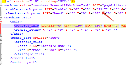

Доброго времени суток. Пытаюсь собрать постпроцессор для 5ти осевого китайцы такого вида...
2023-12-20 18-50-54.JPG (3136 просмотров) <a class='original' href='./download/file.php?id=210920&mode=view' target=_blank>Загрузить оригинал (2.33 МБ)</a>
Нашёл на Ютубах серию видосиков и по их образу и подобию начал воять. Скачал по тамошнему завету похожий и переделала под себя.
Софт PowerMill 2024. Постпроцессор под Mach.
Столкнулся с проблемой - после создания траектории и её симуляции, симуляции и записи NC файла в тои самом NC файле и симуляции есть разногласия по координатам точек.
2024-02-12_20-46-30.png (3136 просмотров) <a class='original' href='./download/file.php?id=210921&mode=view' target=_blank>Загрузить оригинал (52.4 КБ)</a>
Методом научного тыка заметил, что координаты по Y почему-то реагирует на запись в файле кинематики в разделах HOME или VALUE
2024-02-15_21-15-41.png (3136 просмотров) <a class='original' href='./download/file.php?id=210922&mode=view' target=_blank>Загрузить оригинал (22.38 КБ)</a>
И что характерно, берёт числа со всех записей HOME или VALUE, складывает и добавляет к значению Y :shock:
После того как всё поудалял из этих разделов, то Y в NC файле пришёл в норму. А вот Z так и продолжает "упираться". Причём цифра больше на величину <table_attach_point>
2024-02-15_21-25-00.png (3136 просмотров) <a class='original' href='./download/file.php?id=210923&mode=view' target=_blank>Загрузить оригинал (12.57 КБ)</a>
И это в положении при оси A = -90...
2024-02-15_21-27-42.png (3136 просмотров) <a class='original' href='./download/file.php?id=210924&mode=view' target=_blank>Загрузить оригинал (27.08 КБ)</a>
Подскажите что не так, а то у меня уже мозг плавиться :thinking:
