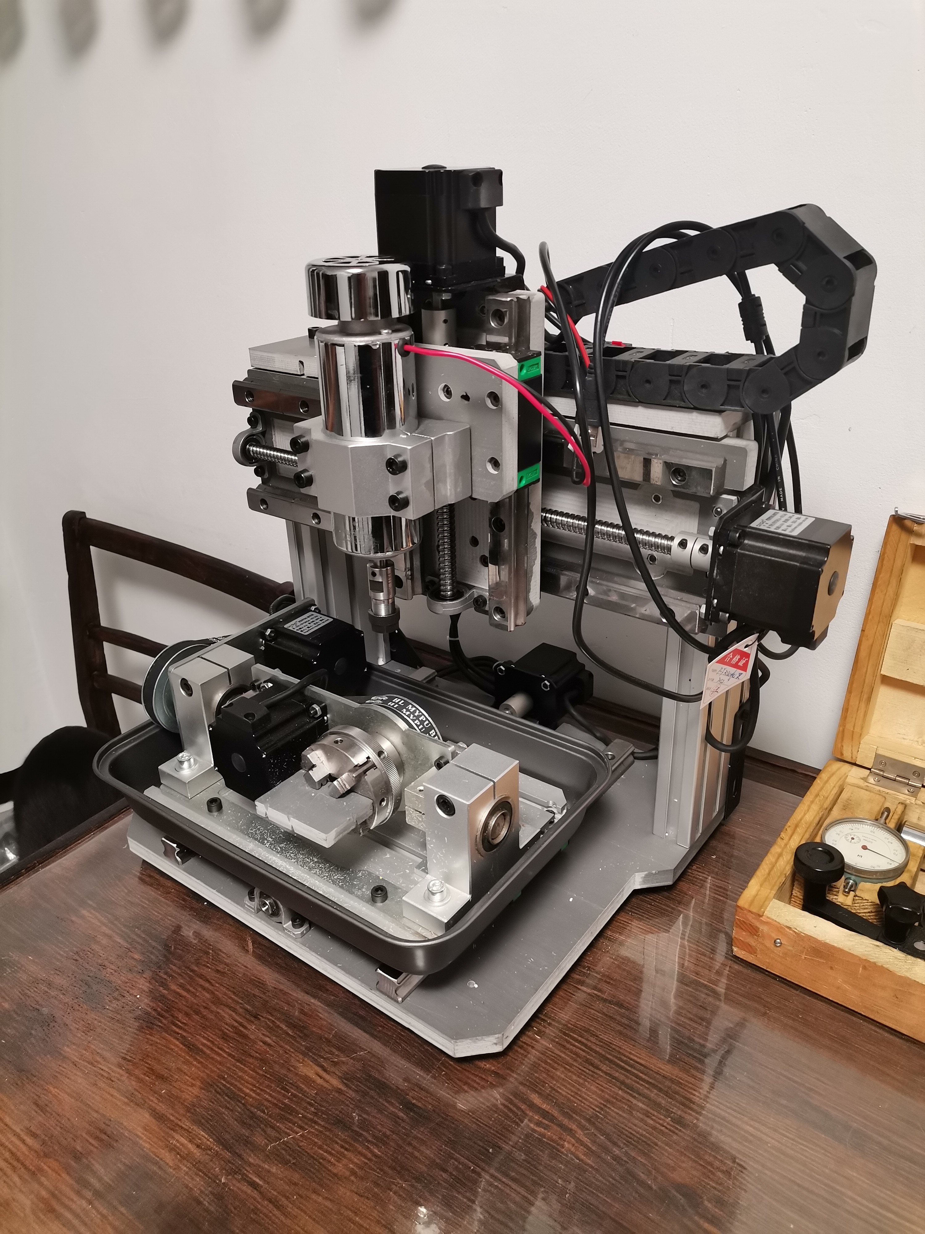

Доброго времени суток. Пытаюсь собрать постпроцессор для 5ти осевого китайцы такого вида...
2023-12-20 18-50-54.JPG (2342 просмотра) <a class='original' href='./download/file.php?id=210920&sid=121f85ee962b05f09043e6d2e4444fab&mode=view' target=_blank>Загрузить оригинал (2.33 МБ)</a>

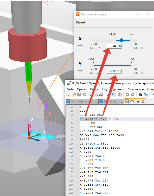

Столкнулся с проблемой - после создания траектории и её симуляции, симуляции и записи NC файла в тои самом NC файле и симуляции есть разногласия по координатам точек.
2024-02-12_20-46-30.png (2342 просмотра) <a class='original' href='./download/file.php?id=210921&sid=121f85ee962b05f09043e6d2e4444fab&mode=view' target=_blank>Загрузить оригинал (52.4 КБ)</a>

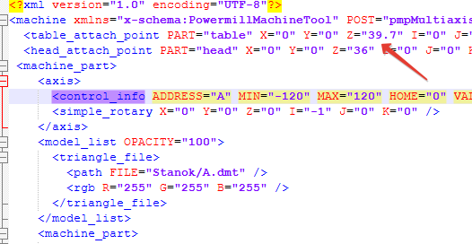

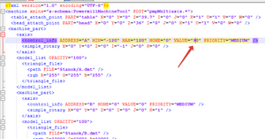

Методом научного тыка заметил, что координаты по Y почему-то реагирует на запись в файле кинематики в разделах HOME или VALUE
2024-02-15_21-15-41.png (2342 просмотра) <a class='original' href='./download/file.php?id=210922&sid=121f85ee962b05f09043e6d2e4444fab&mode=view' target=_blank>Загрузить оригинал (22.38 КБ)</a>
И что характерно, берёт числа со всех записей HOME или VALUE, складывает и добавляет к значению Y :shock:

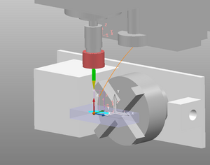

После того как всё поудалял из этих разделов, то Y в NC файле пришёл в норму. А вот Z так и продолжает "упираться". Причём цифра больше на величину <table_attach_point>
2024-02-15_21-25-00.png (2342 просмотра) <a class='original' href='./download/file.php?id=210923&sid=121f85ee962b05f09043e6d2e4444fab&mode=view' target=_blank>Загрузить оригинал (12.57 КБ)</a>
И это в положении при оси A = -90...
