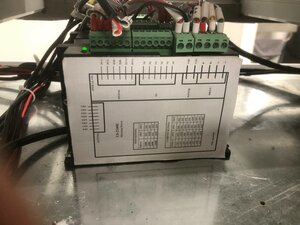

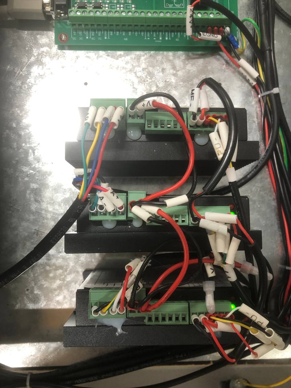

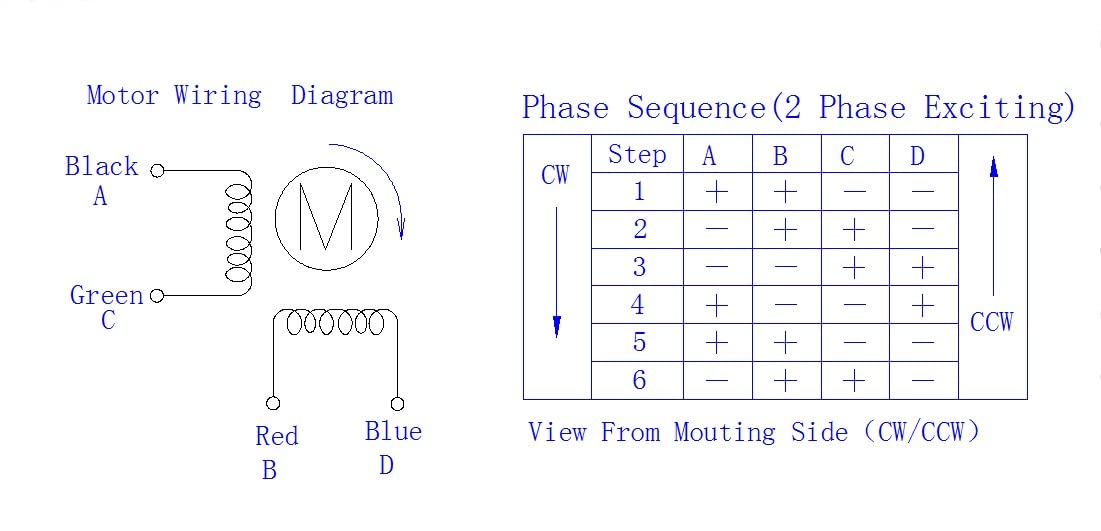

3 оси - двигатели UTmotor 57HB509Y-30B (и управление соплом вроде бы простой клапан Откр-Закр на реле, не разбирал)
photo_5386866348103162514_y.jpg (4830 просмотров) <a class='original' href='./download/file.php?id=211026&sid=229dab0f17a34fc8b331b48d5ef75b2c&mode=view' target=_blank>Загрузить оригинал (78.97 КБ)</a>
51K42ROboVL._SL1101_.jpg (4805 просмотров) <a class='original' href='./download/file.php?id=211039&sid=229dab0f17a34fc8b331b48d5ef75b2c&mode=view' target=_blank>Загрузить оригинал (48.46 КБ)</a>
Драйвера шагового двигателя YS-2160E (наверняка под бумажкой прячут DM860 от UTmotor)

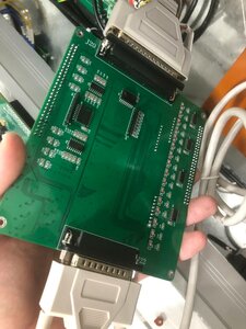

Плата коммутации YS-DB37-Output
photo_5386866348103162516_y.jpg (4830 просмотров) <a class='original' href='./download/file.php?id=211028&sid=229dab0f17a34fc8b331b48d5ef75b2c&mode=view' target=_blank>Загрузить оригинал (173.66 КБ)</a>
photo_5386866348103162518_y.jpg (4830 просмотров) <a class='original' href='./download/file.php?id=211029&sid=229dab0f17a34fc8b331b48d5ef75b2c&mode=view' target=_blank>Загрузить оригинал (164.41 КБ)</a>

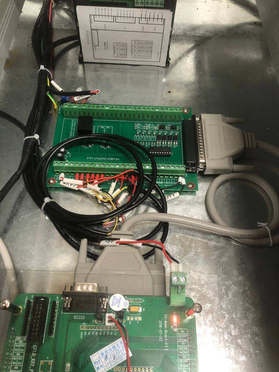

А вот и сама main board, которая не хочет передавать команды с TX линии на плату коммутации
верхняя плата YS-Main-Board (к ней подключен rs232 с которого получаем информацию, JTAG и сенсорный дисплей управления)
photo_5386866348103162512_y.jpg (4830 просмотров) <a class='original' href='./download/file.php?id=211031&sid=229dab0f17a34fc8b331b48d5ef75b2c&mode=view' target=_blank>Загрузить оригинал (173.06 КБ)</a>
photo_5386866348103162511_y.jpg (4830 просмотров) <a class='original' href='./download/file.php?id=211030&sid=229dab0f17a34fc8b331b48d5ef75b2c&mode=view' target=_blank>Загрузить оригинал (177.62 КБ)</a>
