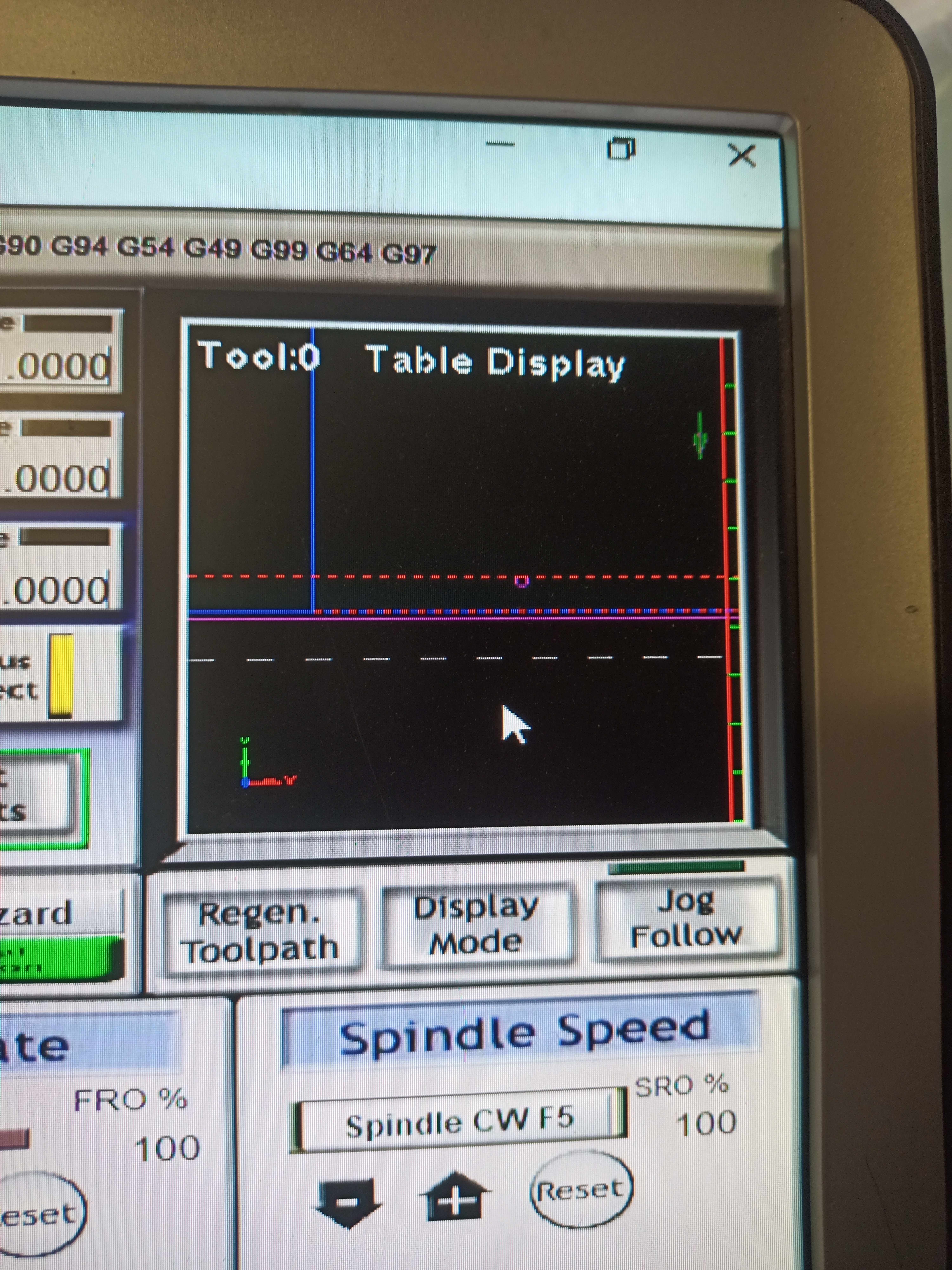

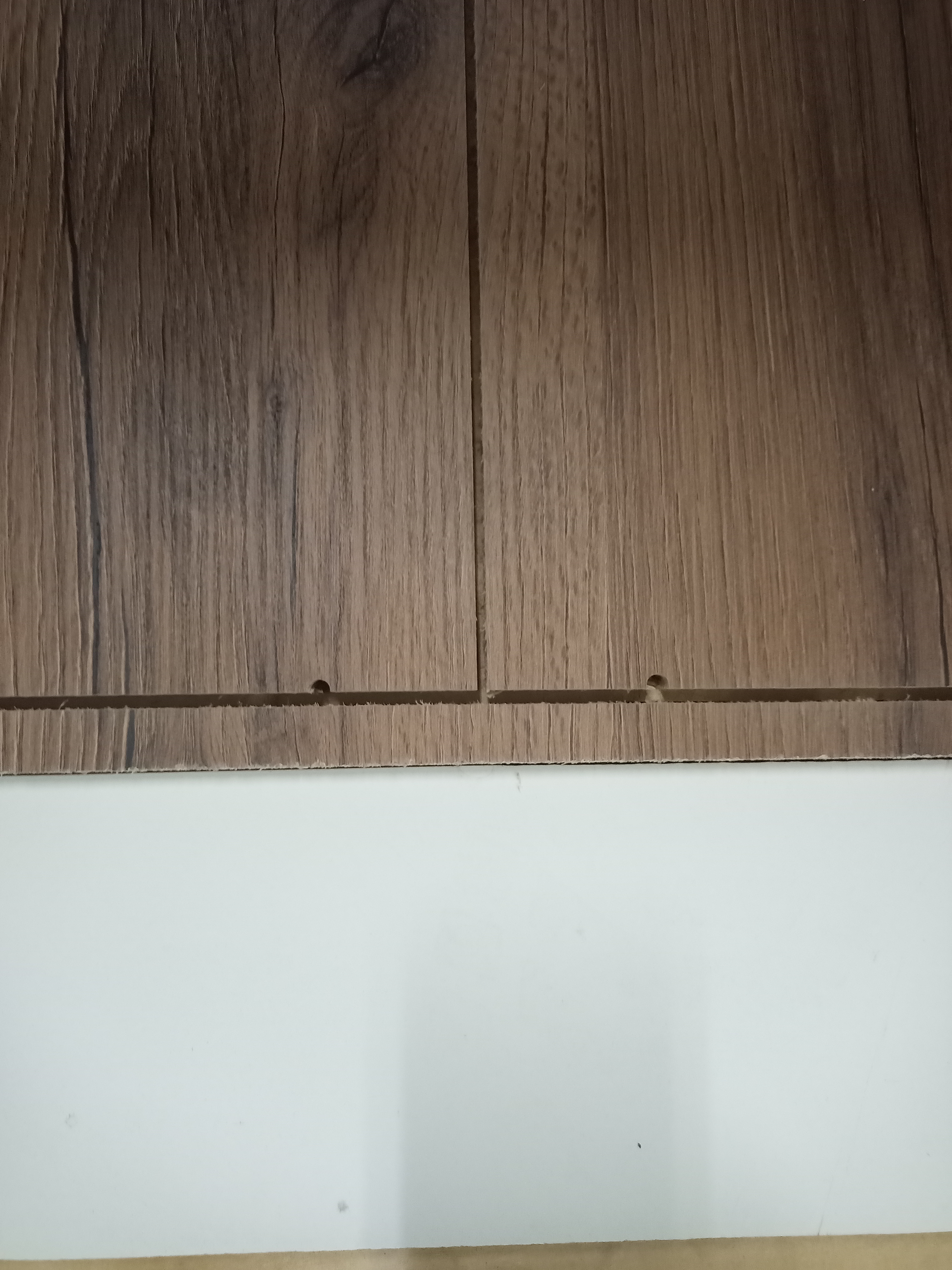

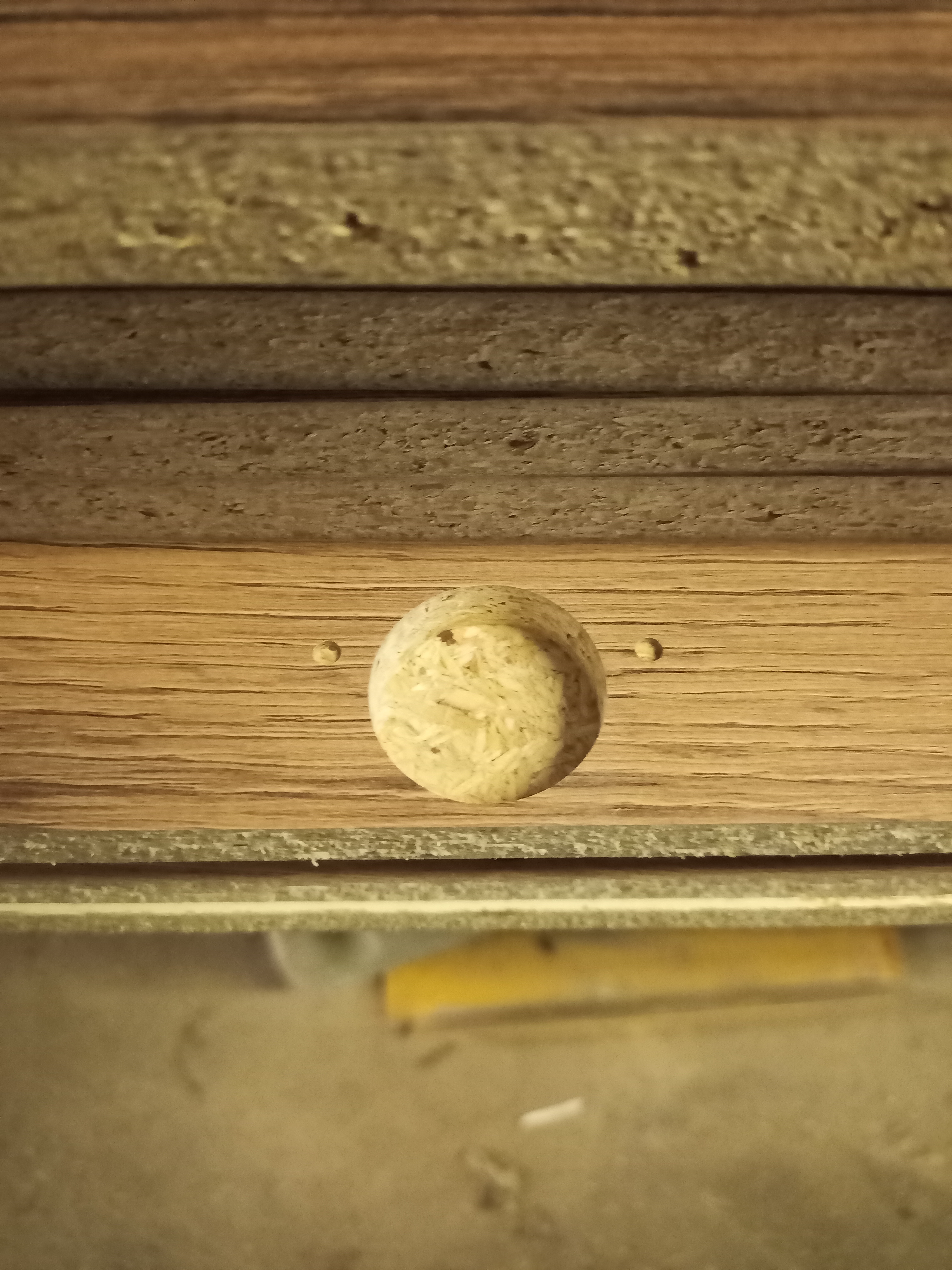

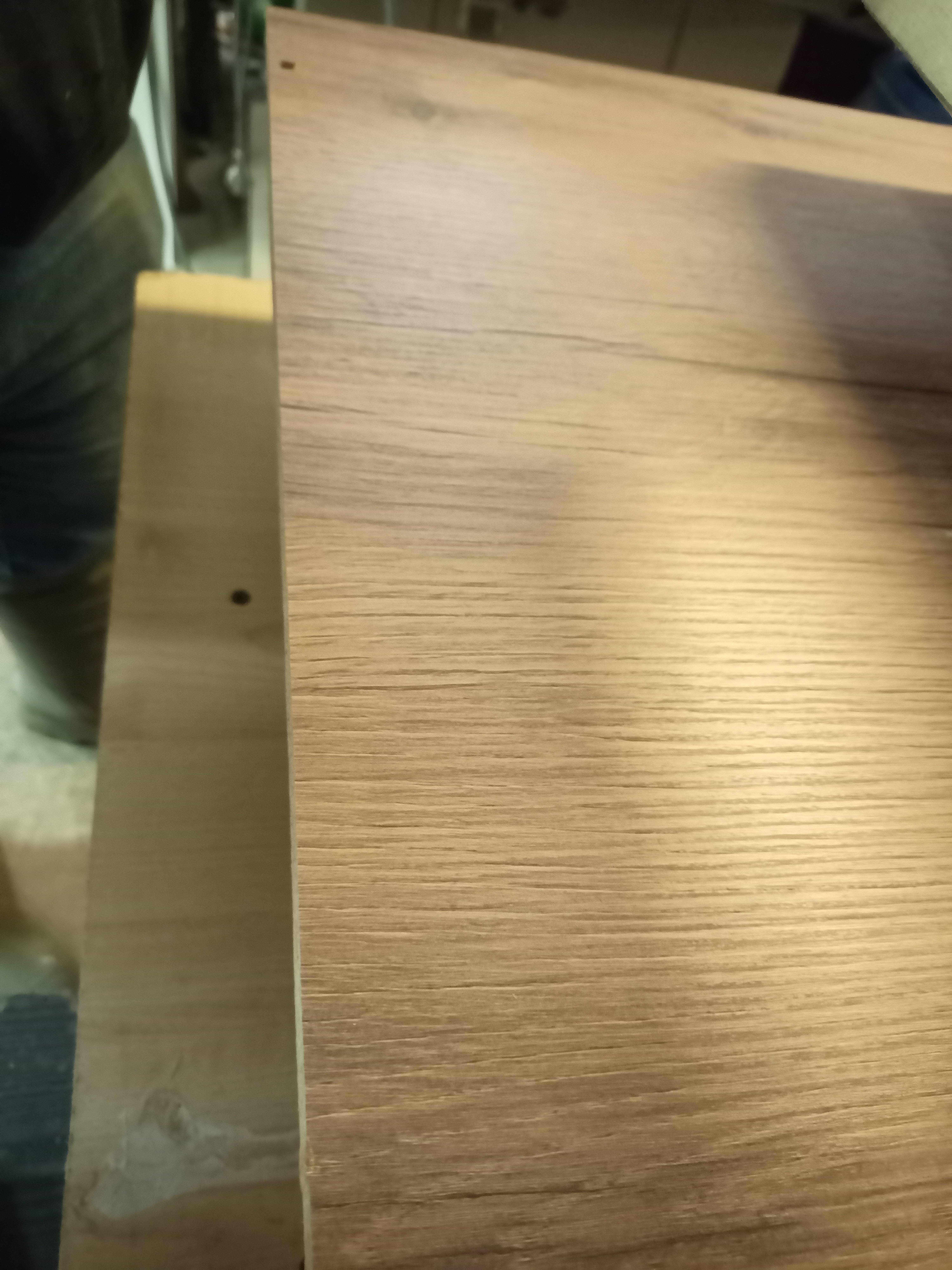

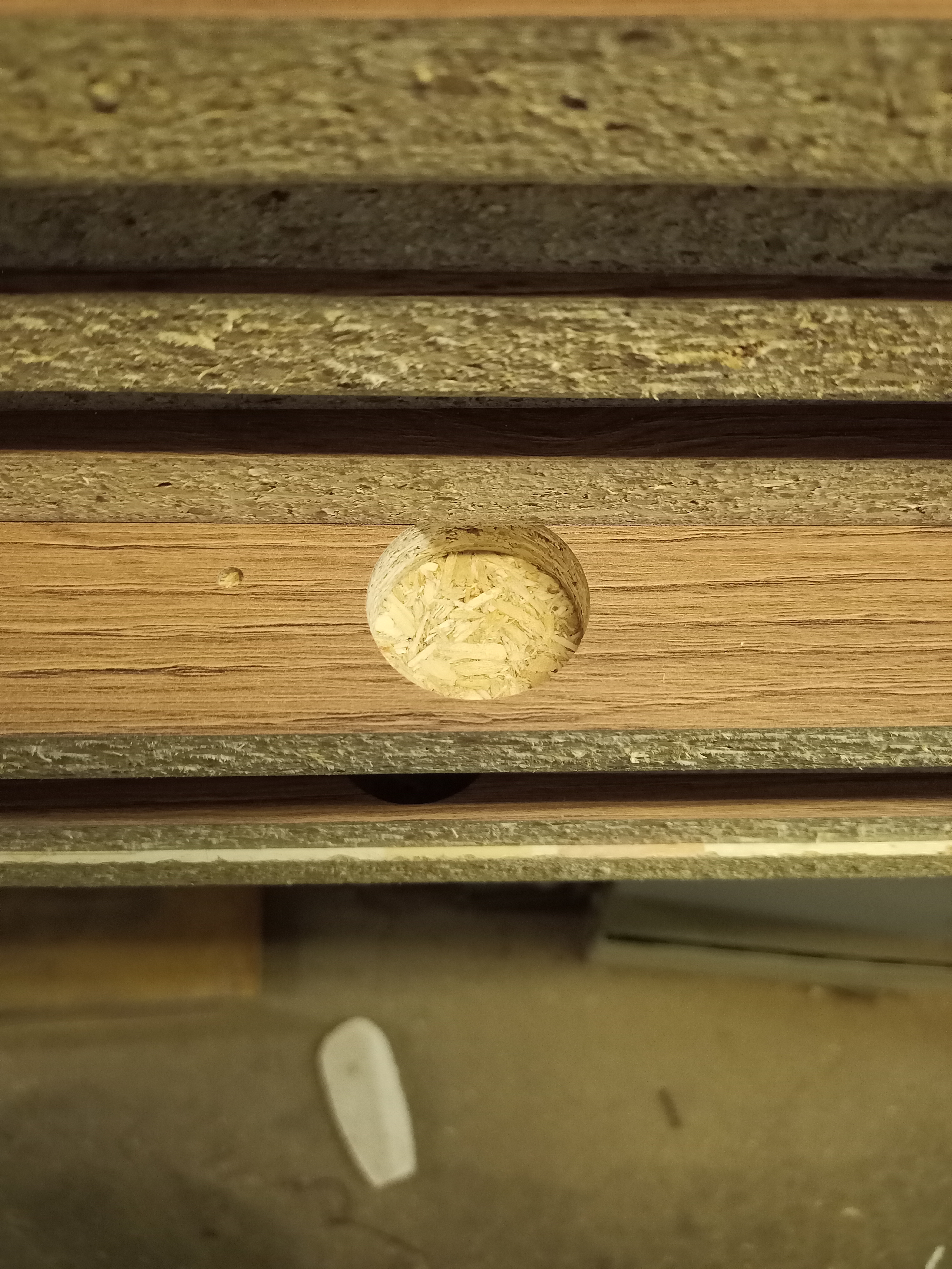

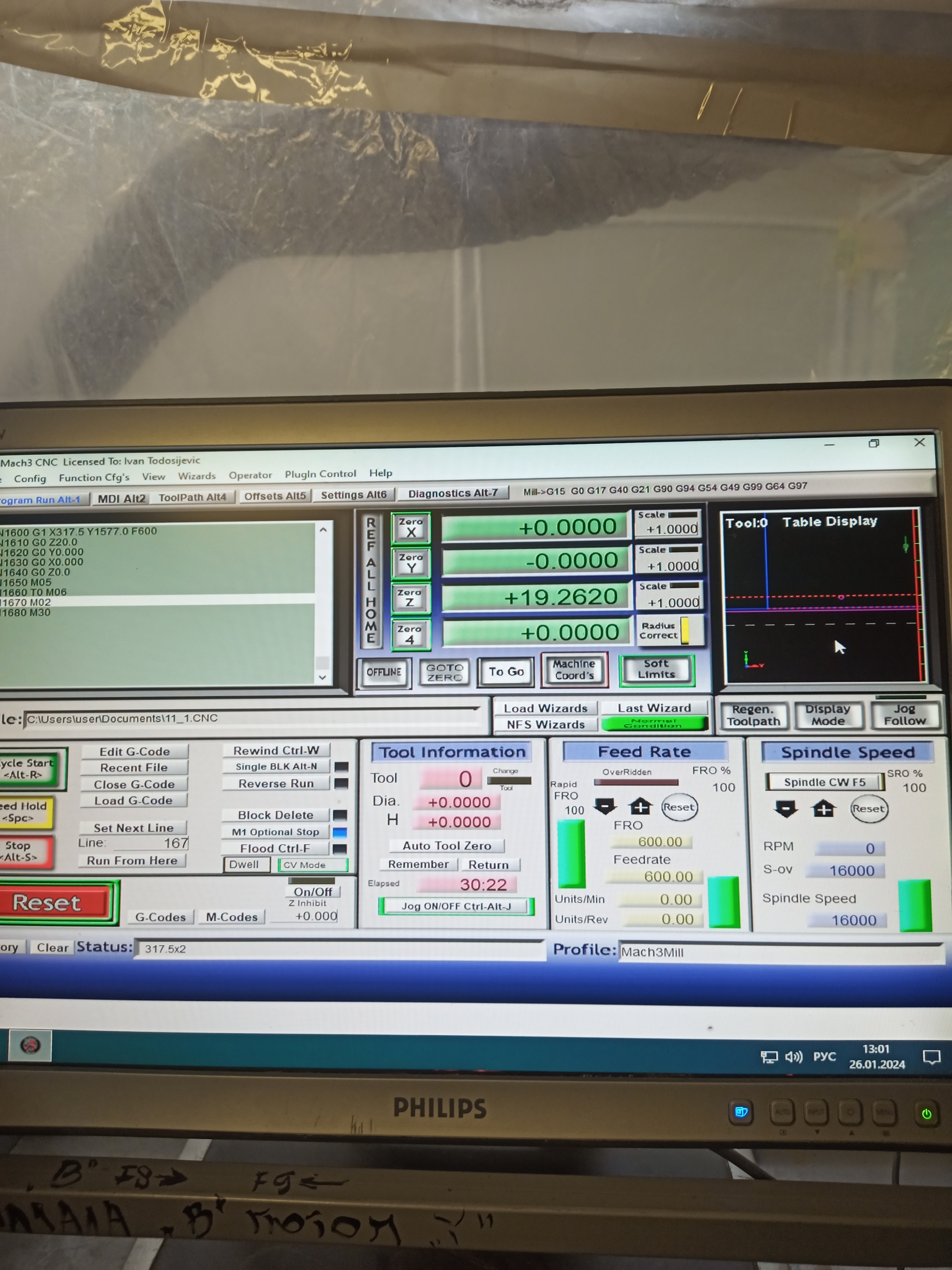

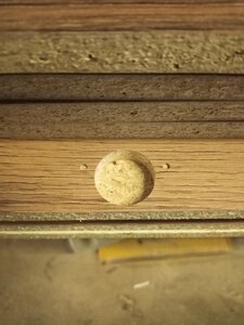

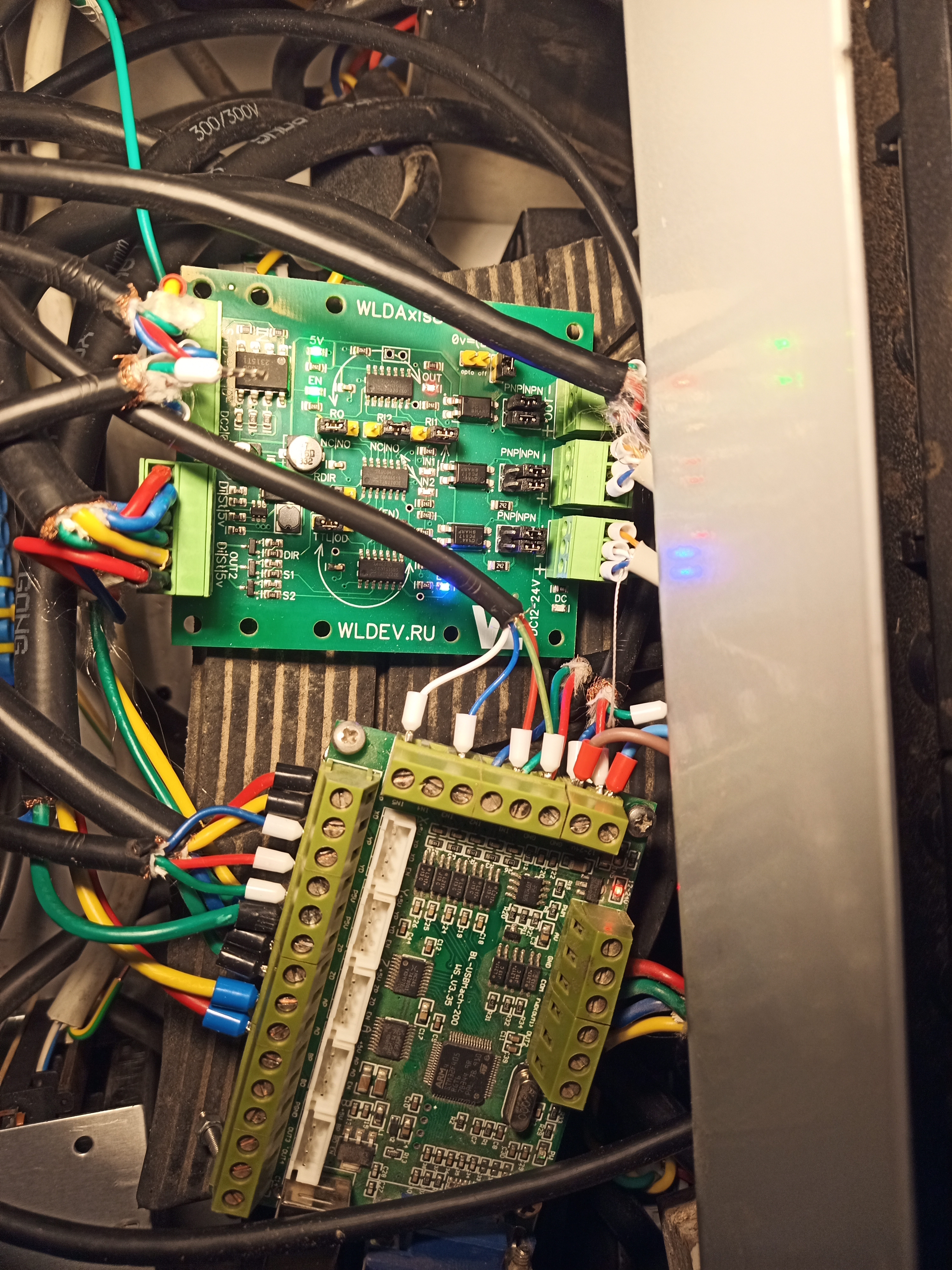

Привет. Есть у меня самодельный станок работает на Mach3. Плата BL-USBMach-200 WS_v3.35 и платка для оси Y WLDAxis. Иногда (Проблема плавающая может быть, а может не быть) по оси Y ставит отверстия не там где указано в G коде. Везде всё ок. Всё работает и фрезерует. Но как я считаю иногда Mach3 глючит и он ставит отверстие не там где надо при это нет смещения по координатам. Таким образом мы имеем станок который может распустить лист ЛДСП без единой ошибки, а может распустить лист и три, четыре отверстия сделать не там. при этом последующее фрезерование происходить идеально и размеры у деталей не отличаются. Просто по итогу ошибки мы получаем 9 одинаковых деталей, но у двух из 9 одно или два отверстия не там. Таким образом подытоживаю, что это не пропуски шагов иначе у меня уехали бы все размеры, а у меня гуляют пару отверстий причем диаметр может быть любой. Внимание вопрос где постучать бубном в настройках Mach3? Может частоту? Вроде читал что при больших размерах рабочего стола нужна плата с частотой сигналов минимум200 MHz (поэтому такую и купил)

sinkacnc писал(а): ↑26 янв 2024, 14:06 я бы смотрел в сторону программы (G-Code)
В Gкоде нет ошибки. Вон в фотках есть фото с окошка матча и фото этого же места на реальной детали. Ну и проверял на NC Correctore там тоже всё ок.

Юсб плата находится в одном шкафу драйверами и частотником?

Mamont писал(а): ↑26 янв 2024, 18:48 Выложи g код.
Я хожу в мастерскую день через день, G код смогу выложить только в воскресенье, но там по-любому всё ок. Его пишет базис ЧПУ и я еще раз говорю прогонял его и другие G коды в которых были ошибки матча через НС корректор.
Плата лежит на резиновом коврике на драйверах, драйвера на стальной полке на стойке, 50 см снизу стоит системник на такой же металлической полке и к нему прикручен частотник все заземлено и металлический стеллаж и станок и всё эл. оборудование.

В общем нашёл причину, помехи создавались двумя пятикиловаттными вакуумными вихредувками, которые стояли на расстоянии 3 м от станка, проложил фольгированный утеплитель перед электродвигателями и проблема с уходом координат исчезла. Никогда бы не подумал, что на таком расстоянии возможны помехи.
