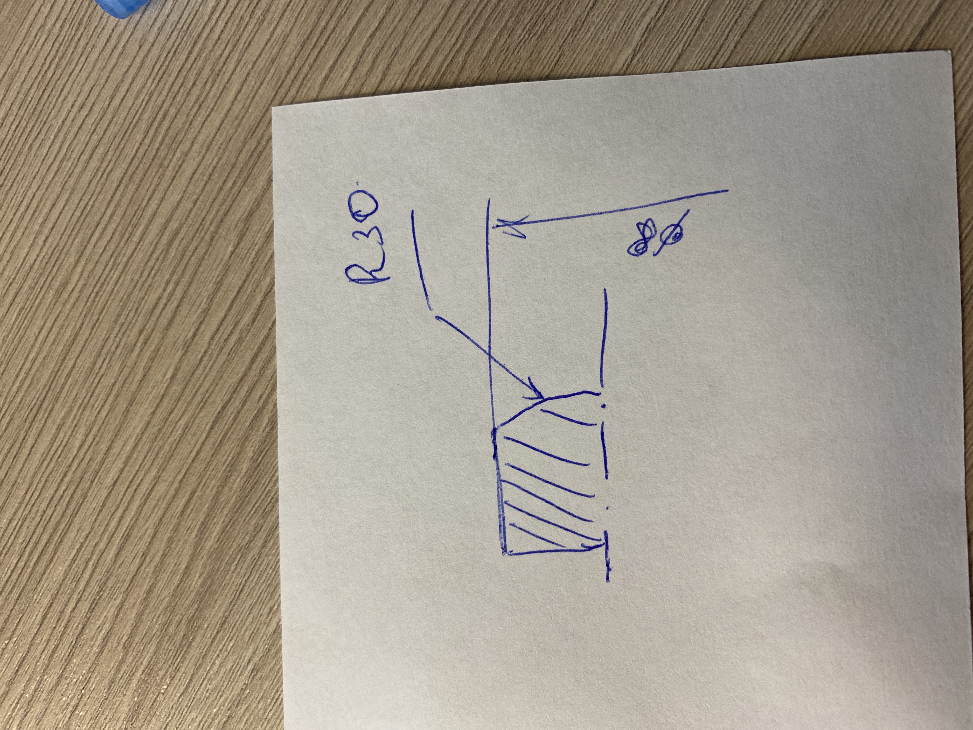

Здравствуйте коллеги.
Проблема такая что не получается сделать радиус с помощью «Мастера». Помогите пожалуйста!(

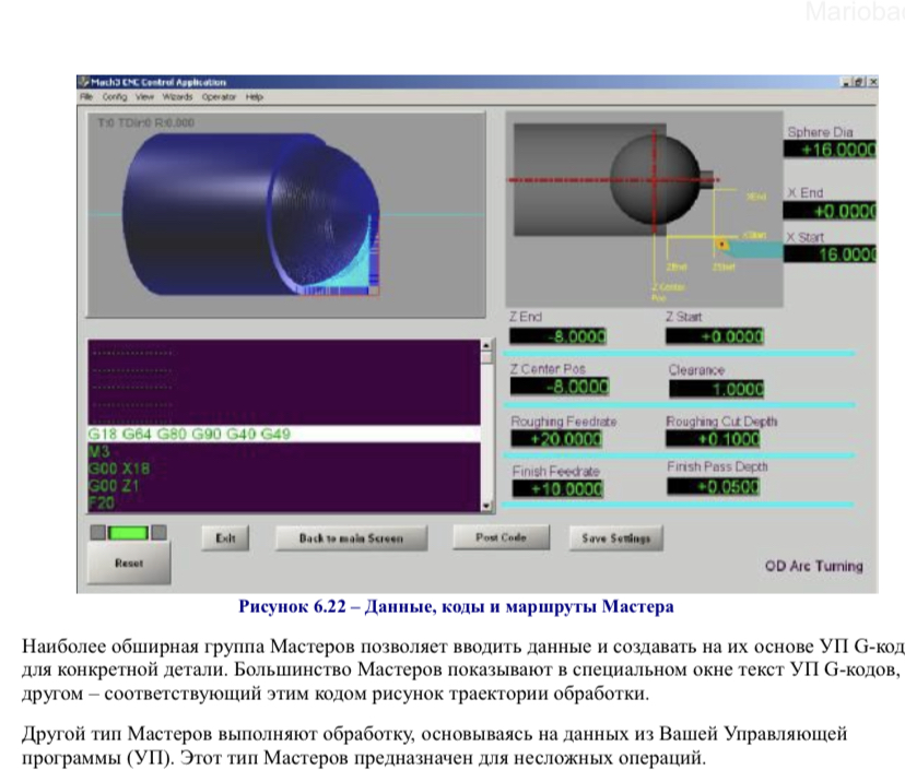

Объясните пожалуйста. Как пользоваться? И что каждая позиция означает? Хочу настроить не получается. Когда даже параметры как либо вбиваешь, он не выводит программу( (3900 просмотров) <a class='original' href='./download/file.php?id=210590&mode=view' target=_blank>Загрузить оригинал (313.37 КБ)</a>

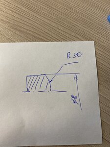

Так как имеется чертеж диаметр заготовки 8мм радиус от торца 30мм он начинается с нуля. Общий размер 6мм (3900 просмотров) <a class='original' href='./download/file.php?id=210591&mode=view' target=_blank>Загрузить оригинал (3.69 МБ)</a>

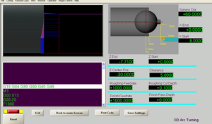

Так?
Снимок экрана 2024-01-23 144931.png (3877 просмотров) <a class='original' href='./download/file.php?id=210593&mode=view' target=_blank>Загрузить оригинал (70.68 КБ)</a>

Евжений писал(а): ↑23 янв 2024, 14:39 Так?
Похоже на то!!) спасибо большое !!! А могли бы рассказать что и как ? Кто что значит?
А почему получилось Z End - 7.71? Общая длина детали 6мм)
По идеи если взять чертеж то получается 0.268мм имено данный размер

Shamaton писал(а): ↑ По идеи если взять чертеж то получается 0.268мм имено данный размер
Да, всё так. Просто экспериментировал.
Попробуйте погенерируйте пару программ, там всё понятно.
