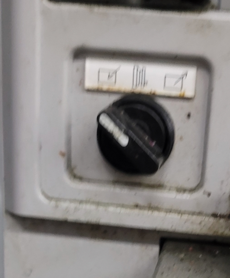

Vladimir_V писал(а): ↑ Мне нужно нештатно.
Так сделай как у взрослых:
SmartSelect_20240625_145737_Gallery.jpg (20634 просмотра) <a class='original' href='./download/file.php?id=211995&mode=view' target=_blank>Загрузить оригинал (295.88 КБ)</a>
Два пульта, один переключатель
Vladimir_V
Сообщения: 125
Зарегистрирован: 20 авг 2023, 12:29
Репутация: 16
Re: SZGH CNC-1000TDb
Сообщение Vladimir_V »
AlekseySP писал(а): ↑ Два пульта, один переключатель
Так уже сделано. Но так невозможно перемещать одновременно по двум осям - руки то две. На традиционном универсале токарном штурвальчика два - и тут хотелось бы сделать так же. Не хватает знаний на это.
