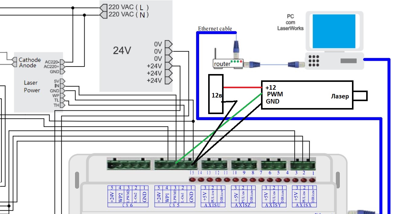

Добрый день! Подскажите можно ли RDC644XG-A совместить с китайским светодиодным лазерным модулем D-BL 10WF. И если можно инфу об этом.
2023-12-13_152520.png (2779 просмотров) <a class='original' href='./download/file.php?id=209992&sid=dae8acc87ec659c15d6549539b7a5982&mode=view' target=_blank>Загрузить оригинал (764.13 КБ)</a>
схема подключения модуля и вместо лазерной трубы к разъему CN-5 подключить модуль на другом фото. (2779 просмотров) <a class='original' href='./download/file.php?id=209993&sid=dae8acc87ec659c15d6549539b7a5982&mode=view' target=_blank>Загрузить оригинал (247.54 КБ)</a>

Если лазер на 12 вольт, а это скорее всего так, понадобится дополнительный блок питания, либо dc-dc преобразователь 24-12 на мощность лазера.
