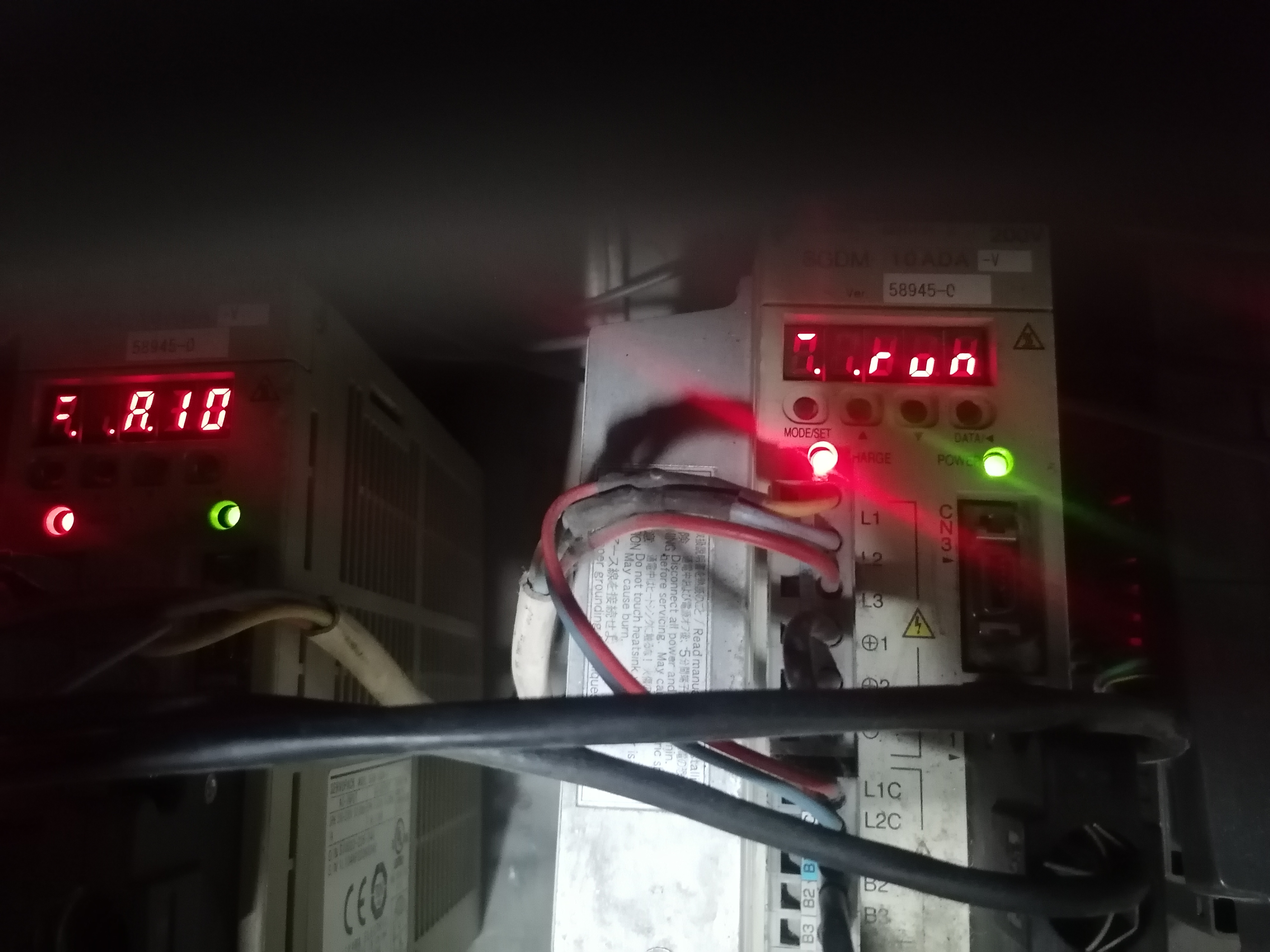

Добрый день , на дисплее серво привода появляются значения 810 и он отключает двигатель , что это за ошибка? И как её исправить?
IMG_20231201_123138.jpg (4527 просмотров) <a class='original' href='./download/file.php?id=209991&mode=view' target=_blank>Загрузить оригинал (2.17 МБ)</a>

Ошибка обратной связи энкодера.
Батарейка на проводе есть?
Может настройки слетели (Fn008)
Может обрыв провода

на дисплее же светится A.10 - overcurrent

Не подскажите что нужно сделать? Или новый всё-таки новый покупать?

Overcurrent - перегруз.
Вариантов несколько:
- подклинивание механики: устраните поломки механики
- недорегулирование жёсткости системы привода: перенастройте параметры системы.
- неправильный подбор серво системы. - увеличивайте редукцию или заменяйте сервопривод на больший.
