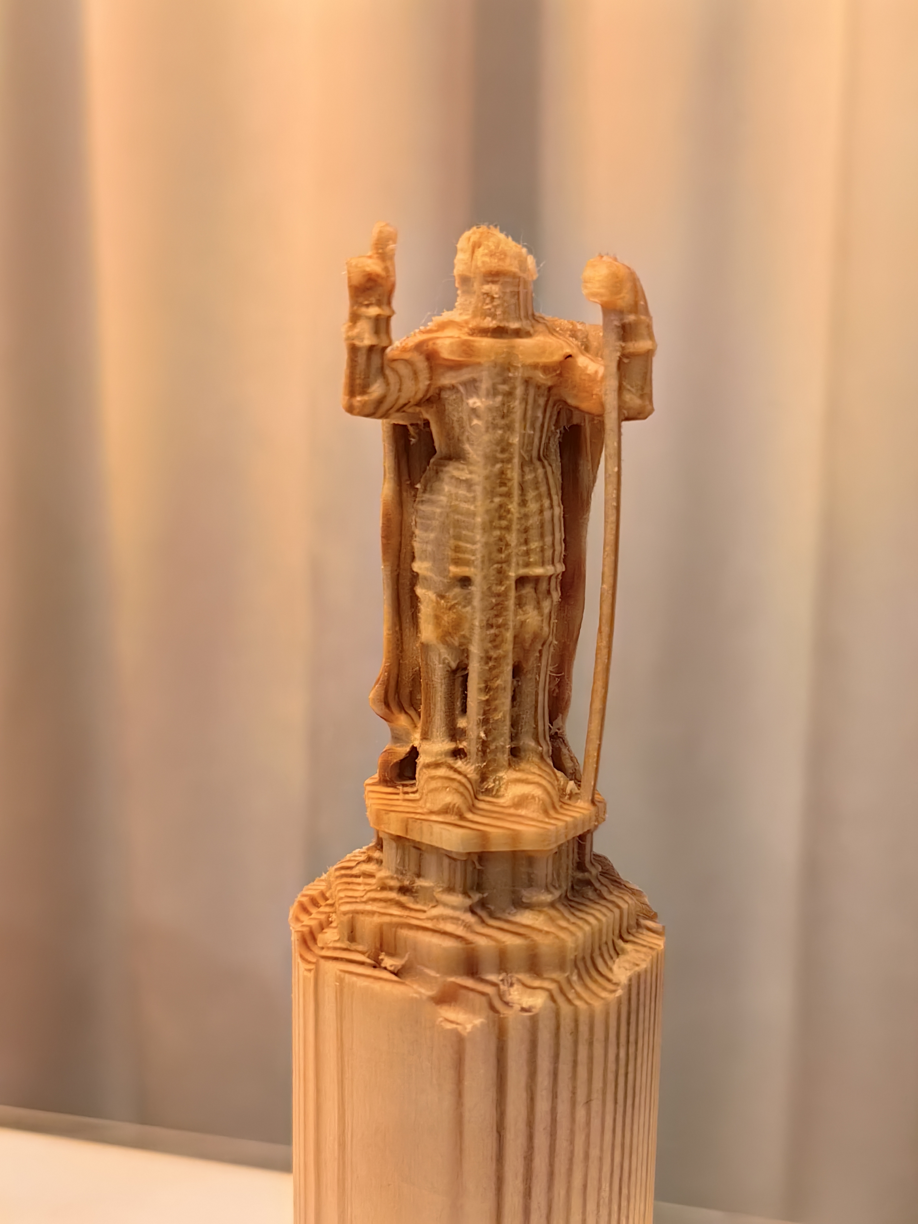

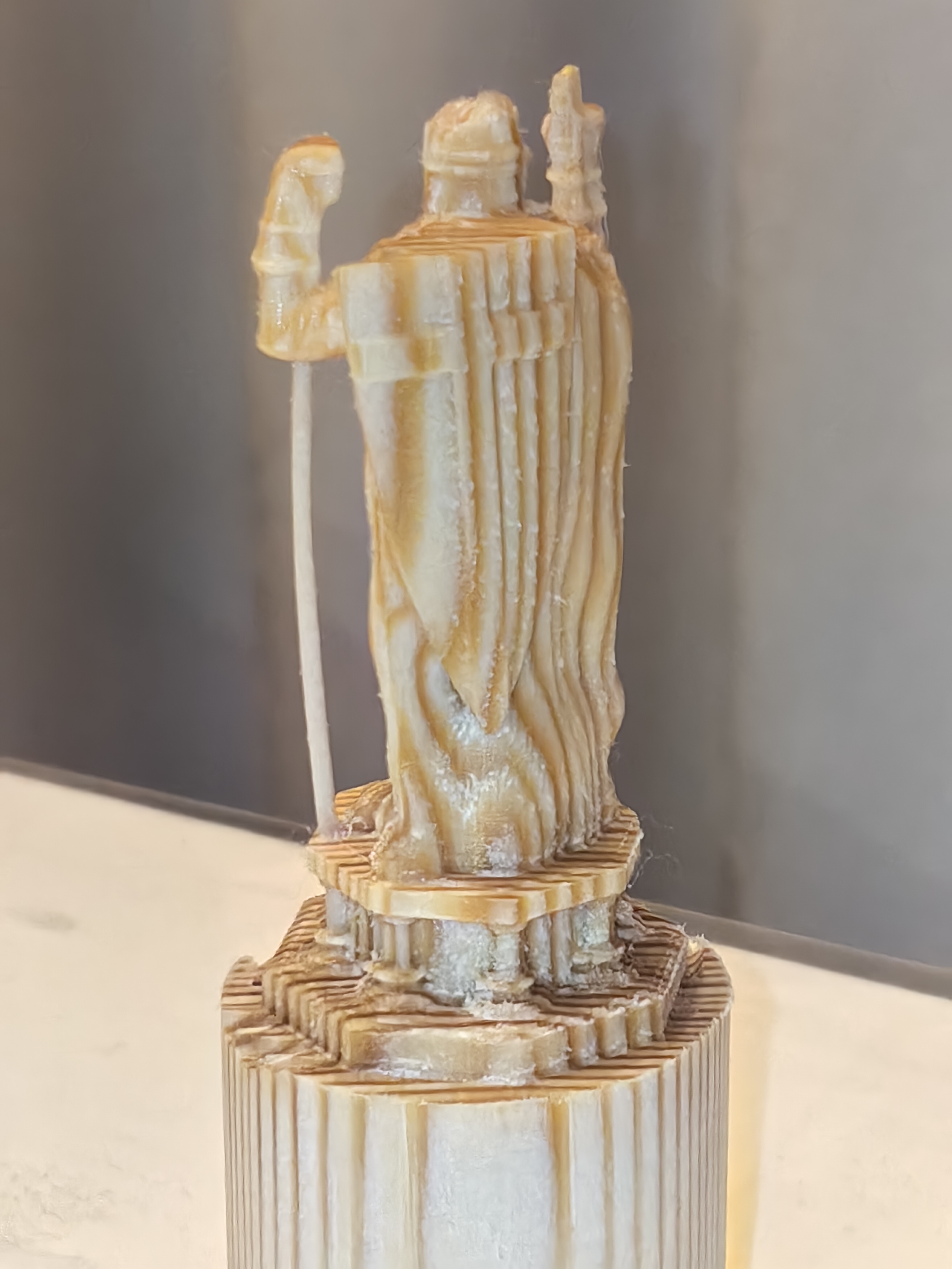

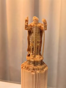

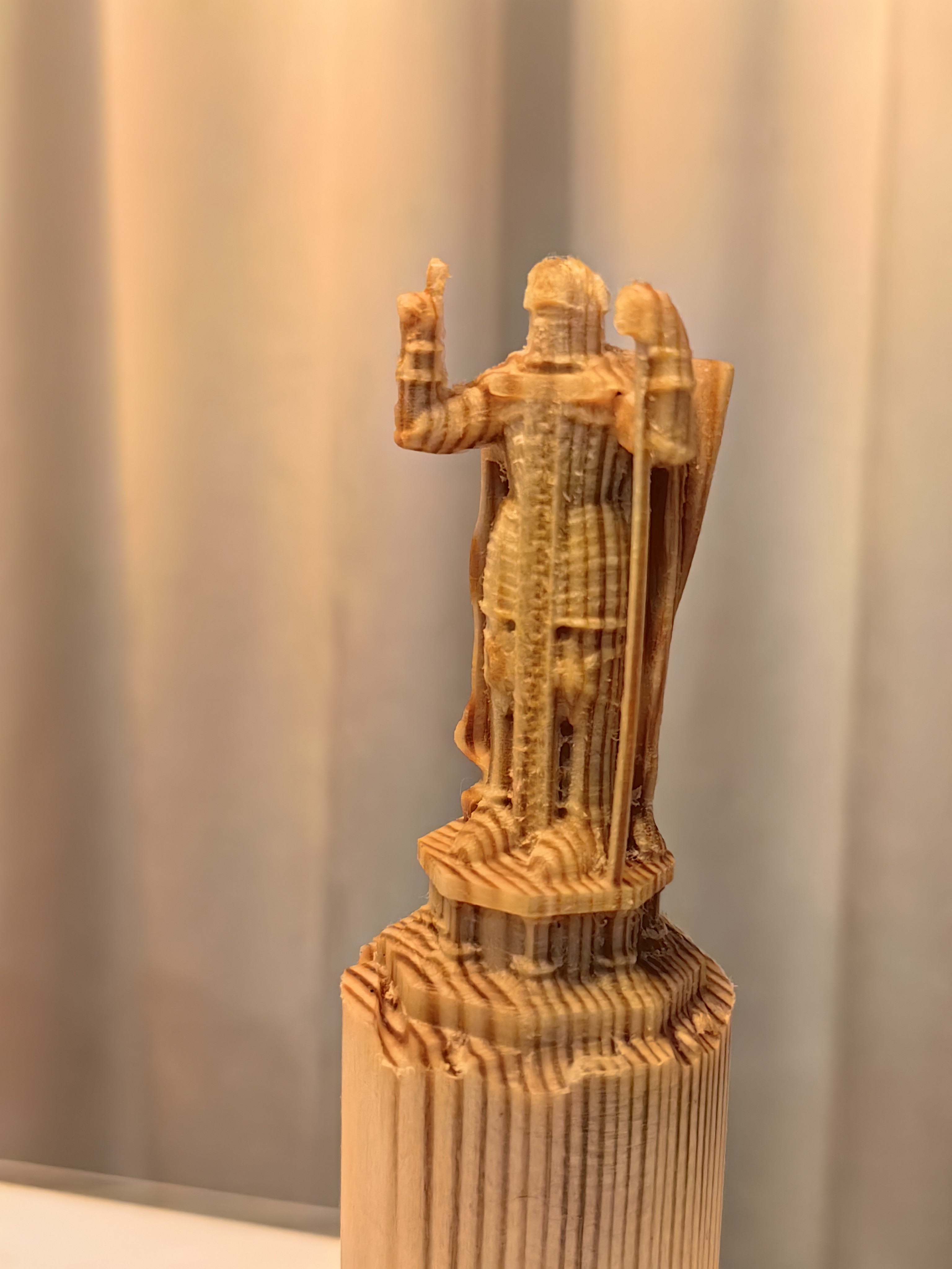

Доброе время суток, уважаемые форумчане. Не судите строго, только начинаю разбираться в этом интересном деле. Вырезал фигурку из кругляка Д40мм (палки из леруа), резал конической-сферической на конце 1мм. Резал в SolidCame все роторной чистовой (не быстро) и в двух местах доработал 3Д стратегией (посох, руку, поднутрения плаща) резалось где то 2 часа. смотрю на фигурку и как то не нравится что ли, не аккуратно. Хотя вроде все по модели, глазами огрехов не вижу. (на голову не смотрите, я случайно шлем отломал) Может нужна шлифовка основательная? или материал дерева для такой фигурки не подходит? или фреза крупновата, может гравер какой применить? (прикидывал с гравером, по времени долго получиться) Ну или станок кривой или руки ))) в высоту фигурка где то 60 мм

Возмите хотя бы липу

Думал о том, что древесина не подходит, если ее резать торцевой фрезой, то по краям бахрома сильная. Хочется, что бы она по тверже была, а она волокнистая очень.

fimachka писал(а): ↑ если ее резать торцевой фрезой, то по краям бахрома сильная
бахрому надо сферической фрезой убирать на чистовом проходе. Концевая даже на липе будет оставлять бахрому

Красиво, но сосна не так в изделии хороша.

из бука попробуйте, он не такой пёстрый, но дышать пылью твёрдых пород нельзя. Обязательно надо разбивать обработку на чистовую и черновую, диаметр шарика на конце должен соответствовать детализации, шаг чистового прохода должен соответствовать диаметру шарика, ну и в конечном итоге, без шлифовки не выйдет всё равно. De-tero и аналоги в помощь.

- De-tero, да, почитал, спасибо, купил разных нейлоновых и комбинированных насадок на дрель, буду пробовать.
- По аспирации, заказал и поставил, белорусскую систему (с твердым фильтром, большим таким круглым)
- Купил брус 50-50 липы и дуба, замучался искать в продаже, может есть место где Москва-область, где вы берете материал?

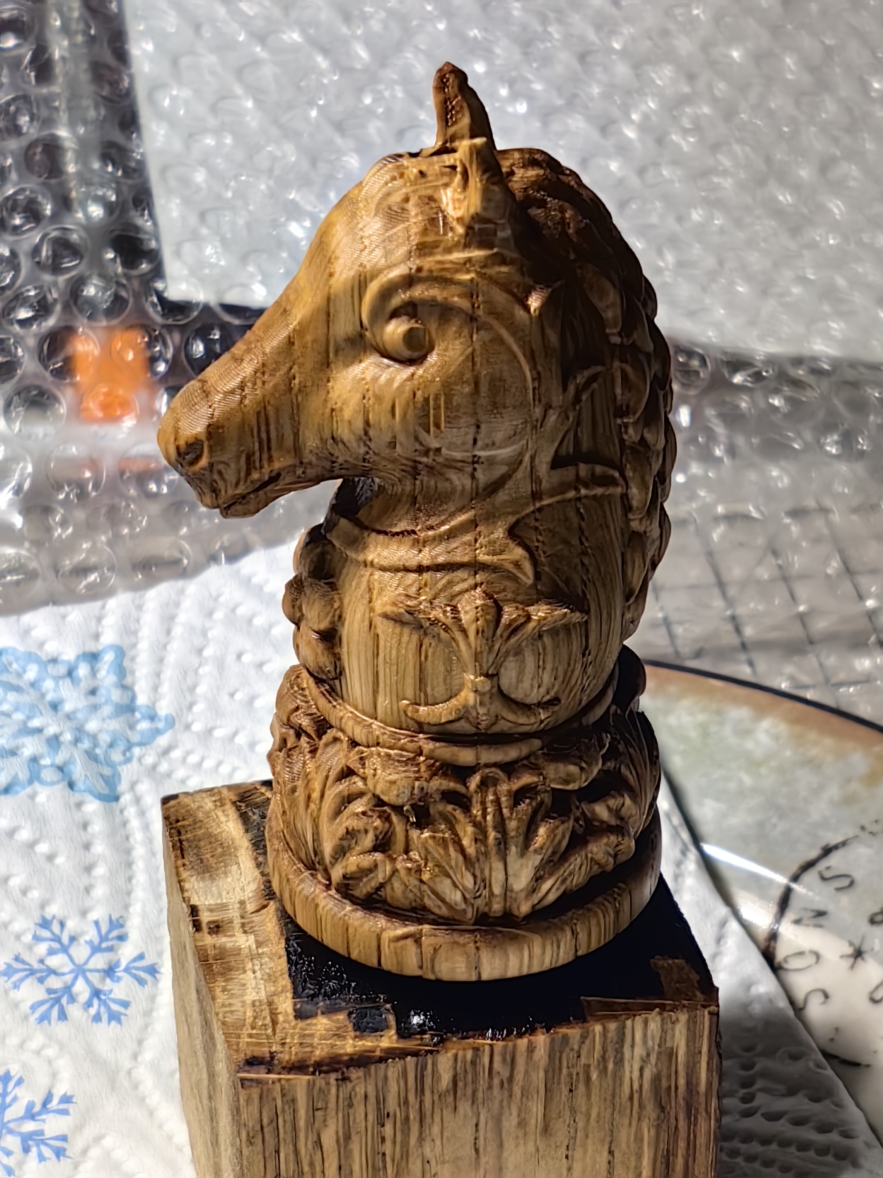

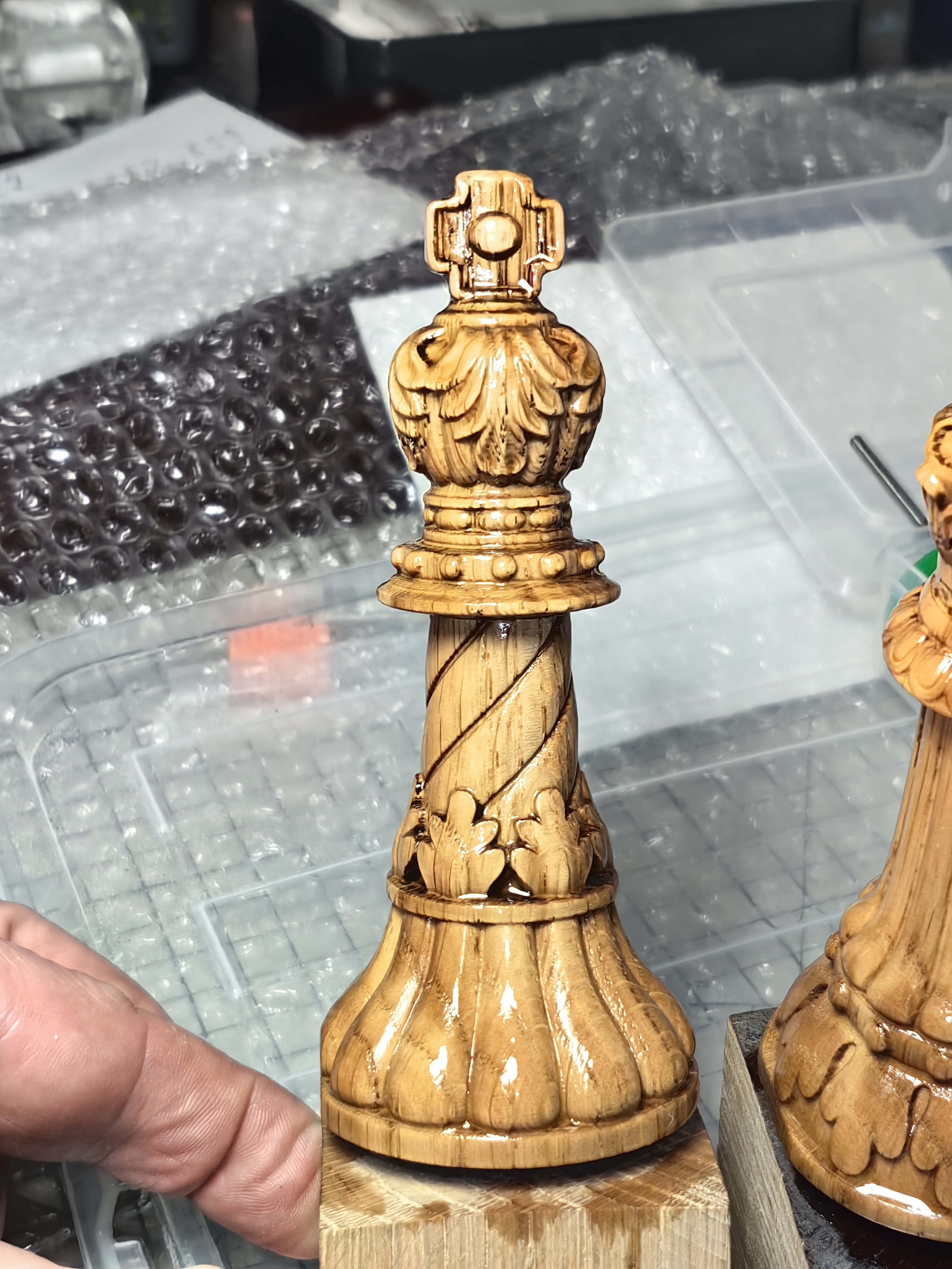

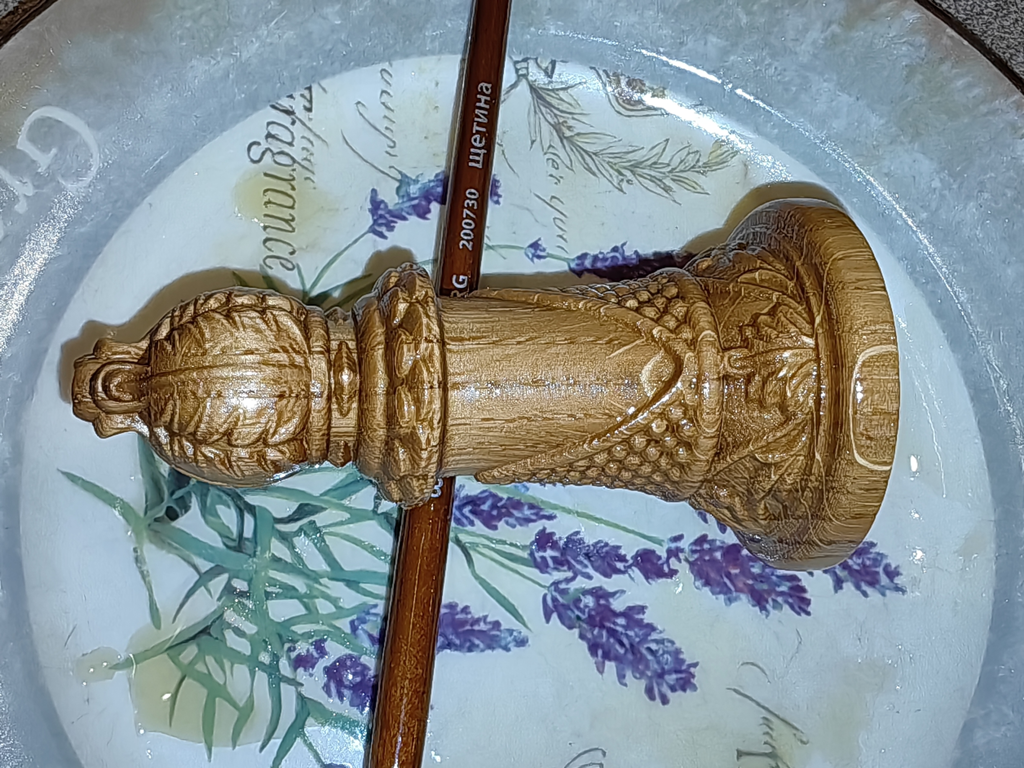

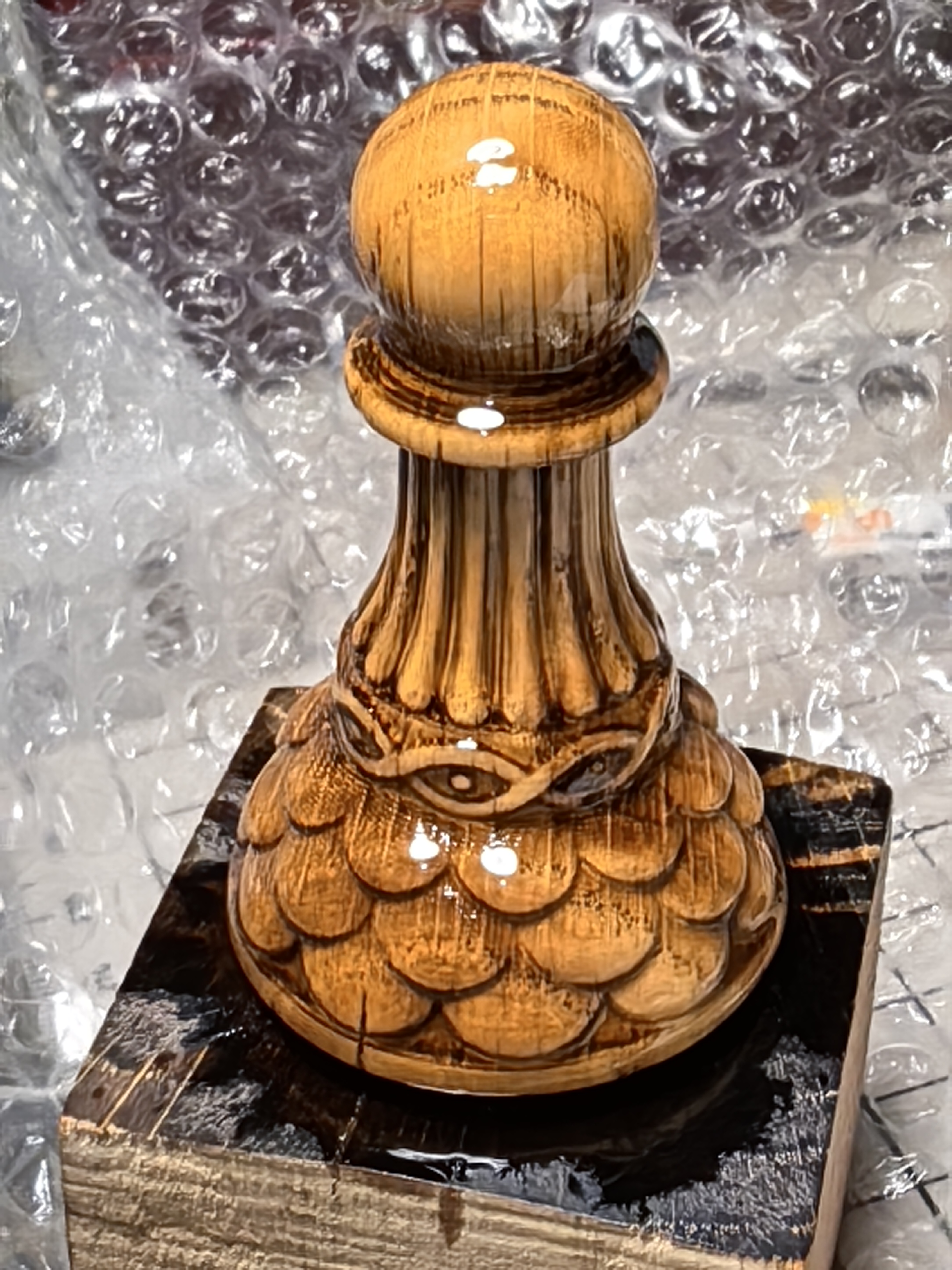

Из дуба лучше получается, в руках приятнее держать) Разбираюсь как правильнее шлифовать резьбу и чем лучше пропитывать.
Так и не нашел где лучше купить дубовый брус 50-50, если не секрет напишите хотя бы в личку.

Еще на дубе подгорает фреза, и запах такой почти как дым, уменьшаю обороты и увеличиваю скорость, вроде лучше, но не понимаю до скольки можно повышать скорость подачи и уменьшать обороты шпинделя.
Еще такое ощущение, что фреза быстро садится.

Я основную массу шлифовал де-терой, потом мелкие детали подчищал дремелем с капроновой щёткой и тонкой резиновой насадкой. По хорошему наверное надо галтовать мелкие изделия. Скорость подачи на 3д обработке должна быть настолько высокой, насколько можно чтобы при этом станок не колбасило, и не оставались дефекты от его колебаний, шаг-то всё равно маленький, обороты на чистовом ставил максимальные, кончик шарика бесконечно мал - скорость резания там очень низкая. Фрезы да в основной массе - говно китайское, придётся подбирать. Покрывать маслом, лаком или глазурью, в зависимости от того что хотите получить, маслом легче всего конечно, но глянец вы не получите и изделия будут иметь характерный запах. Вариантов много на самом деле, тут надо всё пробовать и руку набивать.
