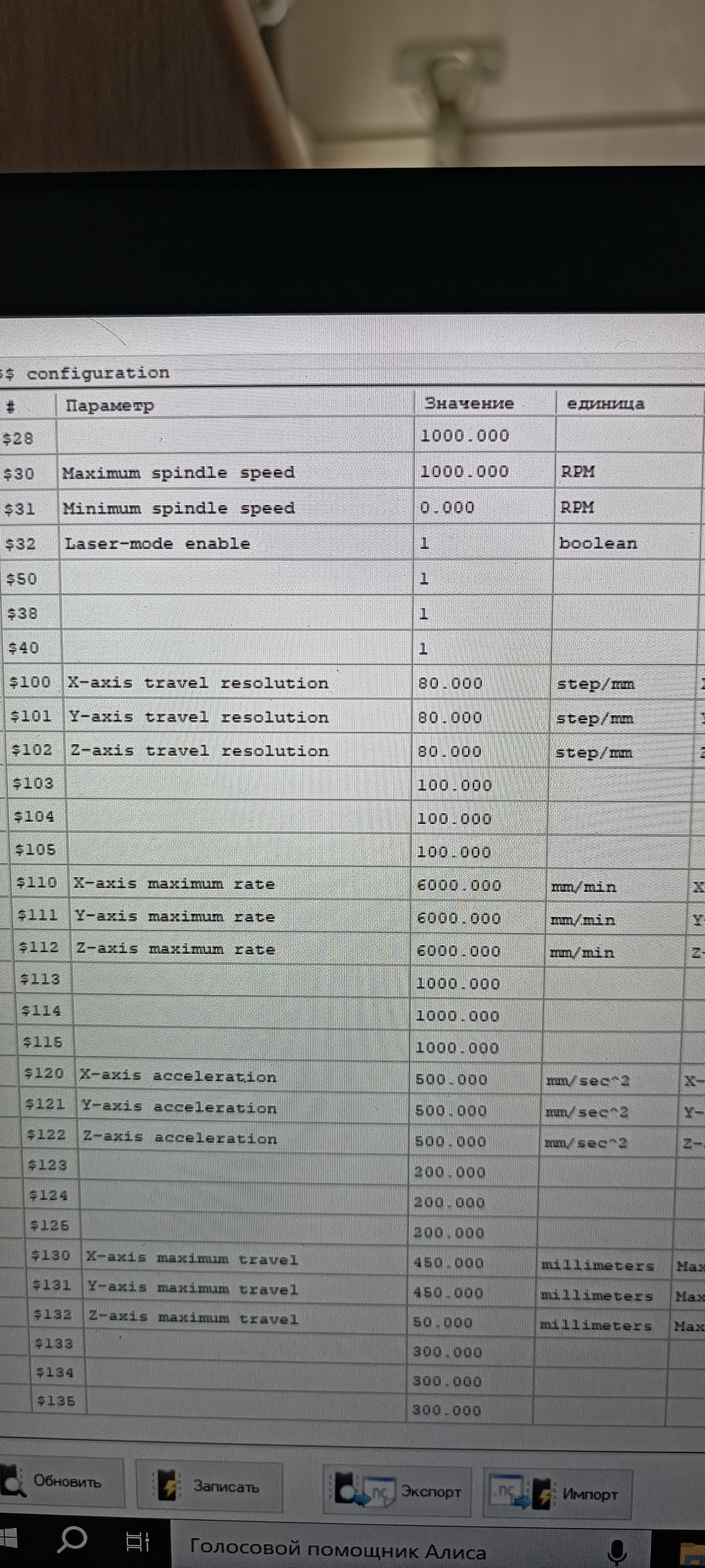

Привет. Был диодный станок на ардуине.
Поменял плату на MKS TS24, драйверы MKS2209, движки NEMA 17. И поменял голову на более мощную.

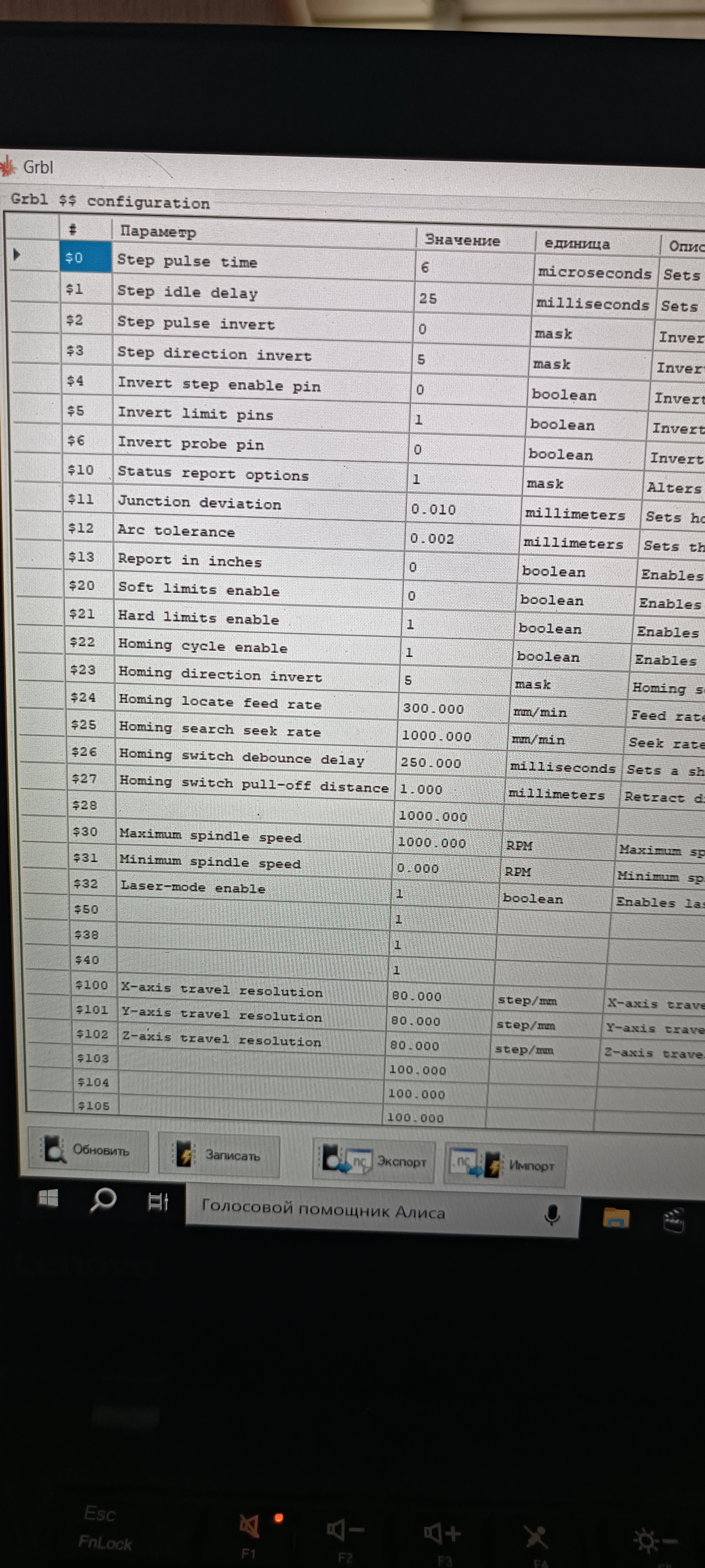

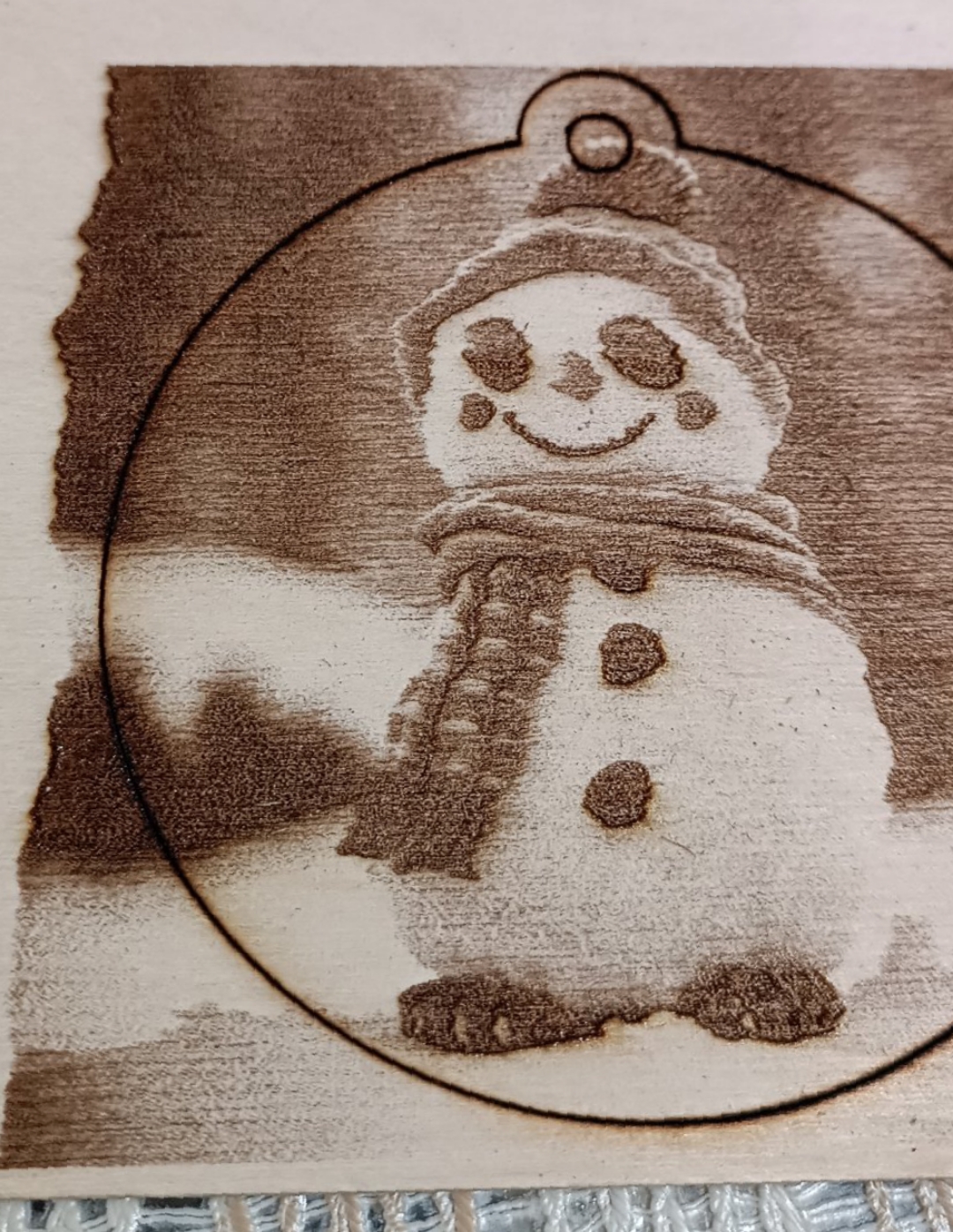

Не получается гравировать картинку, изображение плавает по оси Х. При этом вырезает нормально. Ток на двигателях был 1.2, я поставил 0.9 эффекта не дало.
Пример картинки и настройки GRBL прилагаю.
Механика не болтается, ремень натянут. Нареканий нет. Уже голову сломал в чем может быть проблема.
На ардуинке такого не было, все было четко.
Сейчас принялась только скорость гравировки, и то она 2300 всего.

Станок в нулевую точку выходит после гравировки или как?
По настройкам не очень понятно чего у вас там с настройками деления шага, 80 шагов на мм как-то маловато даже для ремней. Ускорения бы скинули до 100 и ещё раз попробовали.

На фото за один раз все было прожжено, сперва картинка потом вырез. С позиционированием нет проблем. Проблема в неровном крае. Настройки ускорений и шагов такие же как и на старой плате. Размеры в файлах макета и после гравировки полностью совпадают, поэтому 80 шагов это правильно.
Ощущение что это инерция после прохода линии не гасится не знаю как это возможно. Пробовал в разных программах, везде одинаковая проблема.

Тему можно закрыть. Помогло что то из этого:
В настройках поставил $0=10
И в макете я первый раз использовал тип файла png вместо bmp. Думаю что был косяк из за формата файла, така как png не годится для побитовой печати.
