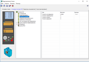

Пульт RichAuto A11 постпроцессор для SolidCam
Bird_
Зарегистрирован: 01 дек 2023, 16:20
Настоящее имя: Даниил
Сообщение Bird_ »

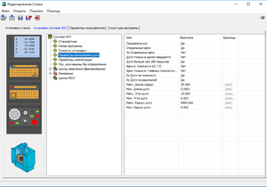

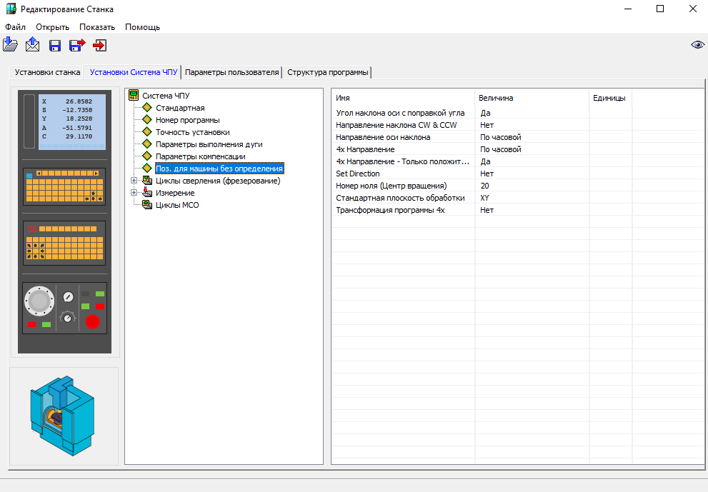

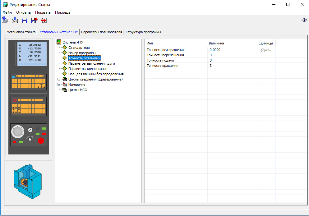

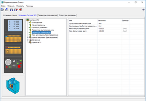

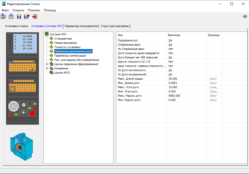

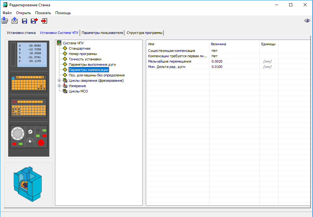

Помогите разобраться с постпроцессором, на данным момент использую постпроцессор из готовых от станка Beaver, обработка выполняется нормально за исключением дуг, если выбираю концевую фрезу он очень сильно дробит и дергается как в припадке, если же туже самую поверхность обрабатываю сферической фрезой, станок без проблем плавно проходит
Параметры в постпроцессора в SolidCam (2129 просмотров) <a class='original' href='./download/file.php?id=209863&mode=view' target=_blank>Загрузить оригинал (74.03 КБ)</a>
2023-12-01_16-29-44.png (2129 просмотров) <a class='original' href='./download/file.php?id=209864&mode=view' target=_blank>Загрузить оригинал (64.69 КБ)</a>
2023-12-01_16-29-53.png (2129 просмотров) <a class='original' href='./download/file.php?id=209865&mode=view' target=_blank>Загрузить оригинал (65.63 КБ)</a>
2023-12-01_16-30-02.png (2129 просмотров) <a class='original' href='./download/file.php?id=209866&mode=view' target=_blank>Загрузить оригинал (67.62 КБ)</a>
