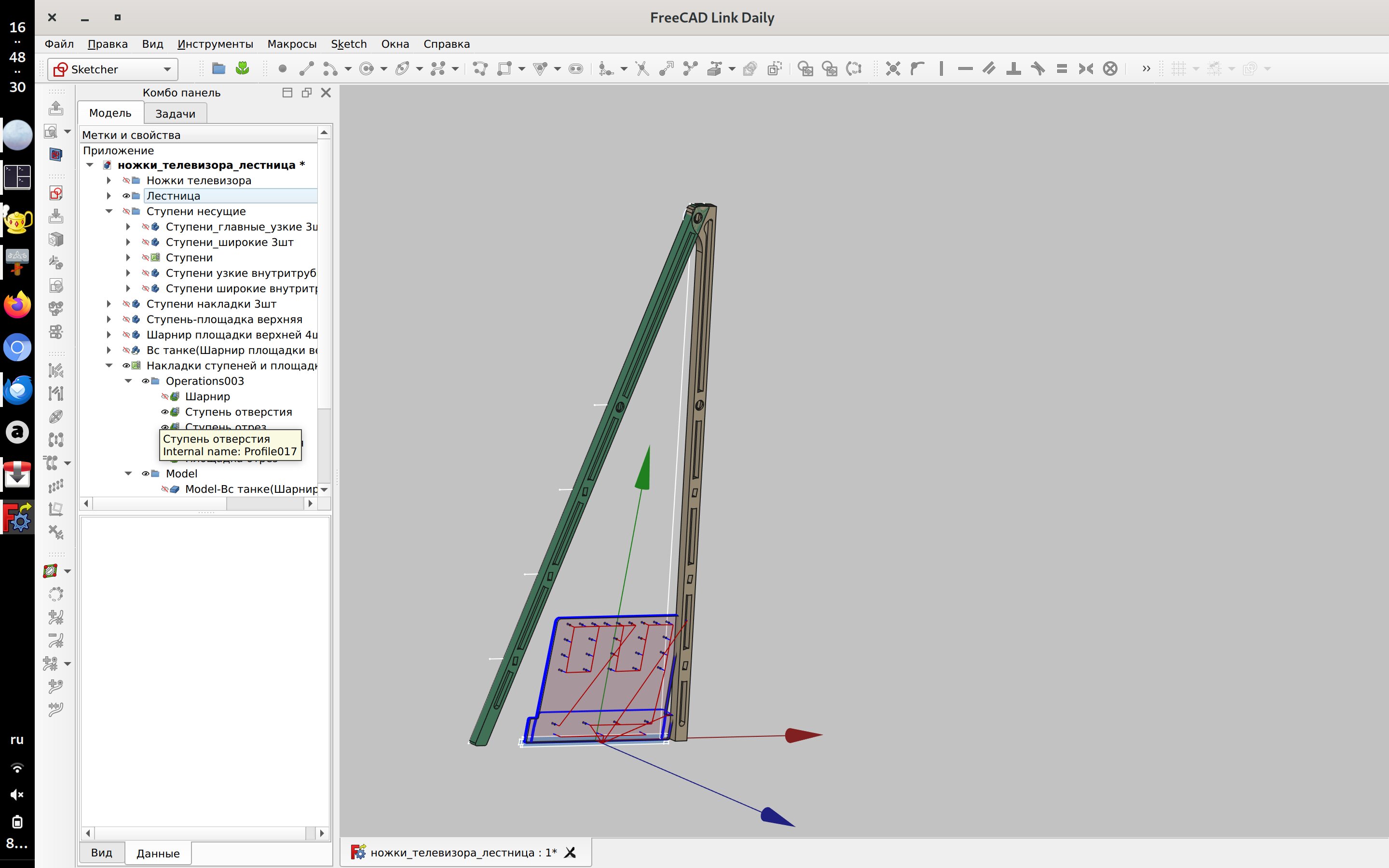

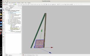

К "черной пятнице" наблюдал за плановым и ожидаемым ростом цен на стремянки - делал ремонт. Когда неудивительно выросли, быстро нарисовал чертежи и программу для изготовления деталей стремянки. Что получилось -
1. очень легкая. При задевания и потенциальных падениях безопасная для окружающих предметов
2. сделана из имевшихся в доме обрезков - фанера 22 (пригодна от 18мм), фанера 9 (нашлепки на ступени), обрезки дуба и ясеня (несущие ступеней и вставка в трубу), трех обрезков трубы хромированной ширпотребной.
3. для снижения веса сделаны выборки по "главным" "косоурам".
4. под верхней площадкой предусмотрены упорные ребра (из обрезков без чертежей настрогал) - для разных положений лестницы, в т.ч. "в упор к стене".
Проверено эксплуатацией - мы с женой с двух сторон и все ок.
Публикую чертежи (как есть) в FreeCAD (там же, не стал удалять, модификация ножек телевизора, удирающих не нужные зазоры и дающие нужный наклон экрана) и рабочую программу для LinuxCNC со всеми деталями.
Можно пользоваться.
