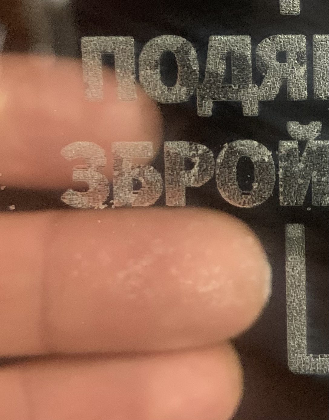

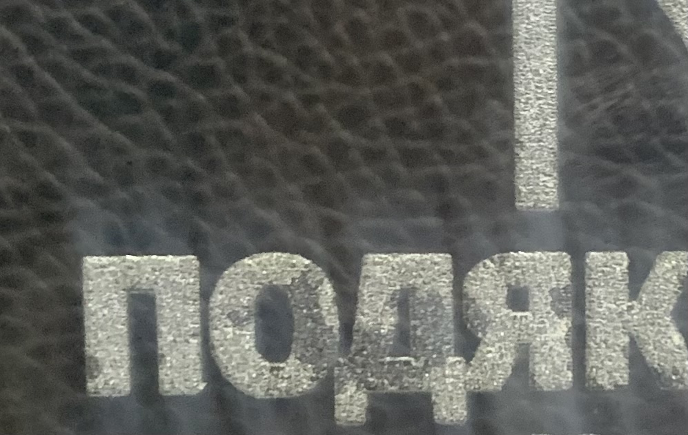

Описание станка, основные характеристики: СО2 Epilog laser mini 45W
Рабочее поле:600x300
Обрабатываемые материалы:Cтекло
Добрый день всем. Проблема такая: при гравировке по стеклу не програвировывает в некоторых местах. При чем не совсем, а просто слабее чтоли гравирует. Раньше пробывал вторым проходом и все было ок, но сейчас после второго прохода (а иногда и после первого) если провести пальцем то отлетает стружка с неимоверной силой. Фото прилагаю. Подскажите пожалуйста что это может быть, куда копать? Лазер куплен очень давно, месяц назад поменял трубку на новую оригинальную. Линзу не менял, выглядит она неочень. Может в ней проблема....

Рекомендую изучить вопрос гравировки стела глубже.
Если коротко - СО2 качественно стекло не гравирует...
Сделай мощность меньше и попробуй другое стекло. На фото - перепрожиг.

Ещё, говорят, через мокрую газетку стекло хорошо гравируется, но я не пробовал.
