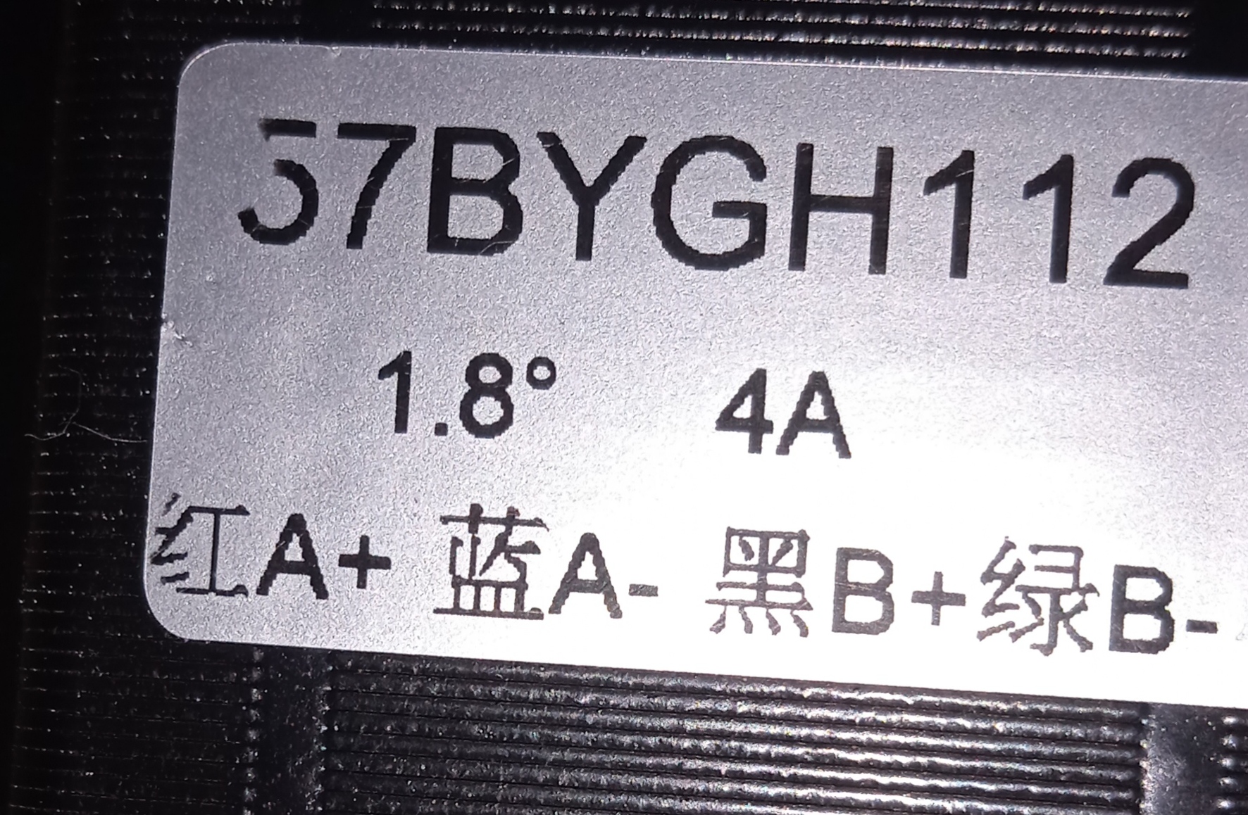

Джентльмены, подскажите кто в курсе пжлст!
Двигатели такие: 57bygh112 не получилось найти характеристики. Есть одна таблица, где такой упоминается, но на 3А, а у меня на 4А. Кроме того, встретил аж три описания, в которых характеристики сильно разные.
IMG_20231106_233956.jpg (3156 просмотров) <a class='original' href='./download/file.php?id=209696&sid=33ffc7377b8f48d6bfc4539b8cfde9f7&mode=view' target=_blank>Загрузить оригинал (814.94 КБ)</a>

Так а какие характеристики нужны? График зависимости момента от оборотов? Эти графики даже для производителей, небоящихся свой бренд писать, фиг найдёшь.

Ну да, мне бы всё по моменту. Ну хотя бы что-то найти по этим движками. Ничего же нету.

Индуктивность и сопротивление обмоток можно достаточно точно универсальным тестером радиодеталей померить, типоразмер(длину) линейкой, а там можно уже пошариться по каталогам нормальных производителей, поискать что-нибудь близкое.
