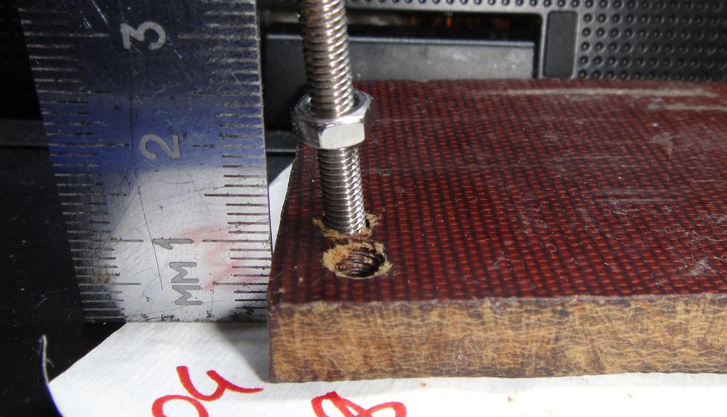

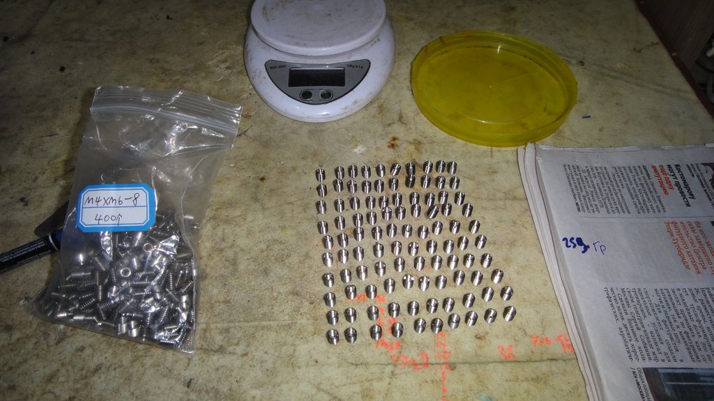

нафрезеровать сотни отверстий - 400 отверстий с резьбами
нарезать в отверстиях резьбы М6 - сотни таких отверстий
14 простых отверстий 4мм
Знаю, что это весьма не дешёво и даже не знаю может ли фрезер нарезать резьбы.
Видел резьбонарезательные для станка фрезы.
Или на хреновиту обратиться, дома после ручками метчиком сотни резьб нарезать

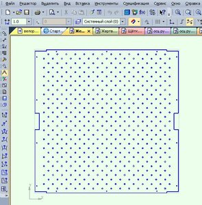

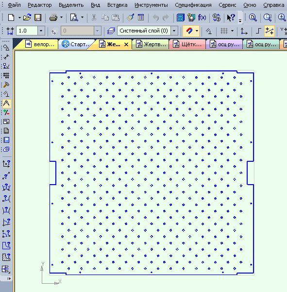

чертёж с размерами у меня есть DFX DMX устал станок свой облазивать, вымеряя мелкие крепёжные отверстия.
После устану это стол крепить, 3 часа в последний раз на это ушло.
Это на мой картонный станок, замена картона.
Пока это не сделаю не могу макиту перекинуть на бесколлекторник, потому как мне самому нужно кабель-каналы сделать для бесколекторника.
Дома на своём бесколлекторнике и частотнике могу скорость вращения почти до нуля регугировать но видно мощёнка не сможет резьбы дать нарезать, если не докупить на него редуктор за десятки тысяч.

Последовательность я и так знал ручной работы, но картонный станок у меня не такого размера, что б сам себе вырезать сей столик.
Рисовал в компасе.
Пример на одной из картинок - ручная работа. Я уверен как бы не были прямыми руки, резьбу не нарежешь ровно.

Мой станок смог себе стол сделать ,значит и савин справится . При нарезке резьбы положи сиди диск на отверстие ,по отражению видно чётко вертикаль . У меня сетка отверстий 100 мм , ещё не попалось того что не удалось закрепить !

что, такая прям мировая проблема 10-20 отверстий за рабочим полем шуруповёртом просверлить и им же нарезать?
на рабочем поле можно купить фрезу резьбонарезную, а можно проще только отверстия засверлить и нарезать шуриком.
и не нужен такой мелкий шаг. на взрослом фрезере шаг между т-пазами 50мм, мельче уже точно не надо.

Лист 1000Х1000 стол мой 800х800, рабочее поле 600х600, так вот сначала лист нужно раскроить по моим размерам, а после отверстия с резьбами сделать.

Мастер Миха писал(а): ↑ Все отверстия все 500 штук должны перпердикулярно быть, а не как бык за углом это сделает.
во первых зачем строго перпендикулярно?
во вторых сделать направляющую втулку для метчика - небольшая проблема.
ну а в третьих - не видел ровных листов текстолита. все дугой. может вам повезло.
