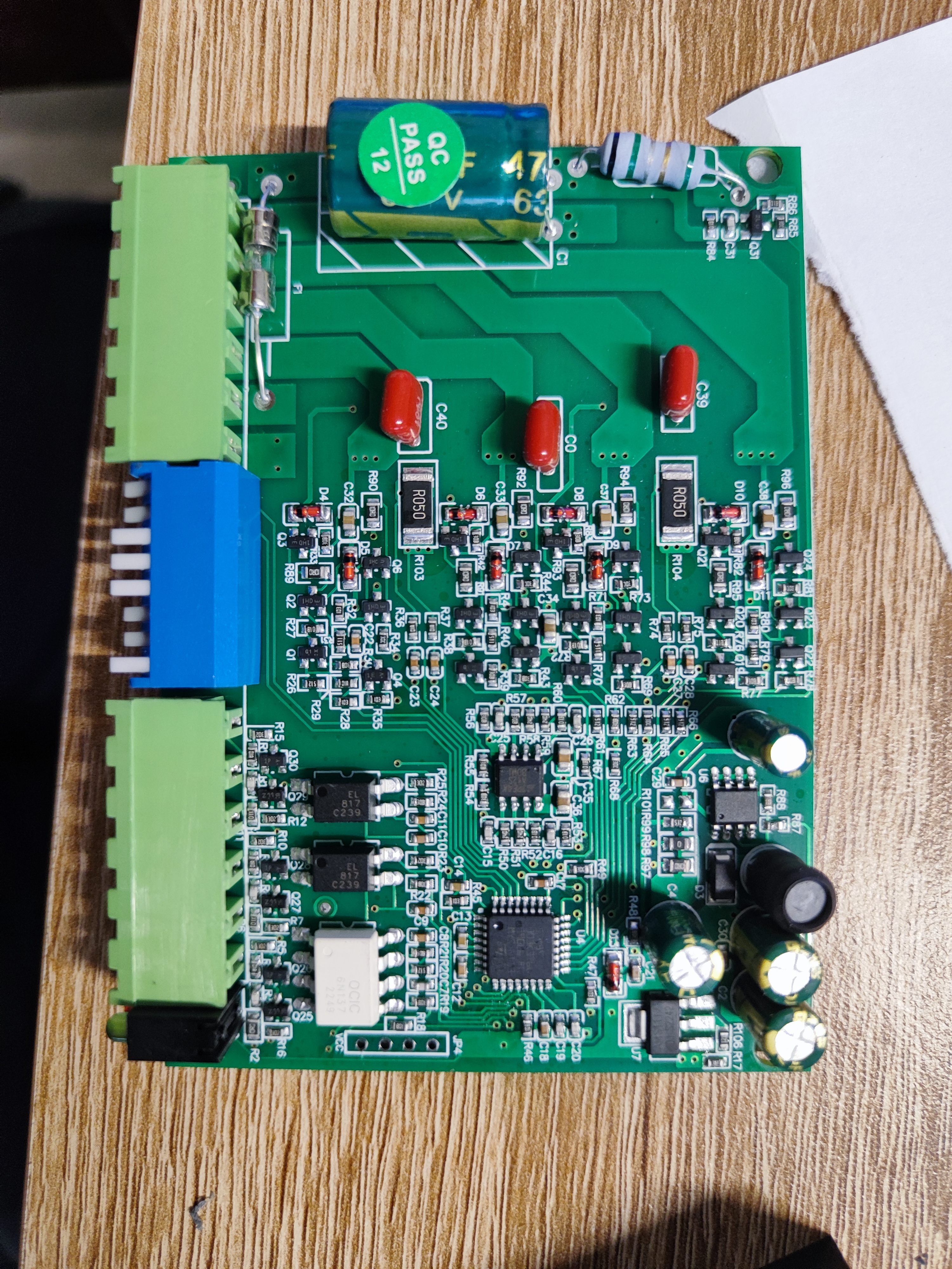

Вероятность пропадания контакта только по DIR на всех осях гораздо меньше, нежели наличие медленной оптопары по DIR на однотипных драйверах, ибо:
Nightowl писал(а): ноль уезжает на 5 мм.
Причем на всех осях.
Но проблема конечно в DIR.Nightowl писал(а): ...ошибка была бы плавающая. А она стабильна. На разных настройках, разных моторах, разных драйверах он точно попадает в увеличивающуюся траекторию конуса.
Не, к внезапному стопорению ШД (срыв шагов) приводит искрение любого сигнала.
Фото внутренностей драйвера прояснит ситуацию.
И как бы да, никакое это не колдовство, а просто физика полупроводников. Рассасывание зарядов и прочее...

Re: Колдовство
Замена проводов ни к чему не привела.
Вот внутренности драйвера:
(Форум обрезает качество, если нужно скину иначе)

Re: Колдовство
По DIR тоже должна быть шести-восьминожечная оптопара.
Четырехлапая включиться успевает, а выключается медленнее и не успевает, поэтому первый шаг в обратном направлении в реале уходит в прежнем.
Меняйте оптопару на быструю и будет Вам счастье.
Иногда помогает костыль типа "инвертировать STEP" или "STEP по заднему фронту". В маче например такая настройка есть.

Re: Колдовство
lkbyysq писал(а): ↑13 окт 2023, 10:34 По DIR тоже должна быть шести-восьминожечная оптопара.
Ну, перепаивать я точно не буду) тогда нужно менять драйвер. А какой вы считаете хорошим?

Под одной и той же надписью на корпусе могут скрываться как правильные внутренности, так и "эконом". Есть бессовестные производители, есть подделки.
Нельзя покупать дешёвый, в том числе и DM542.
