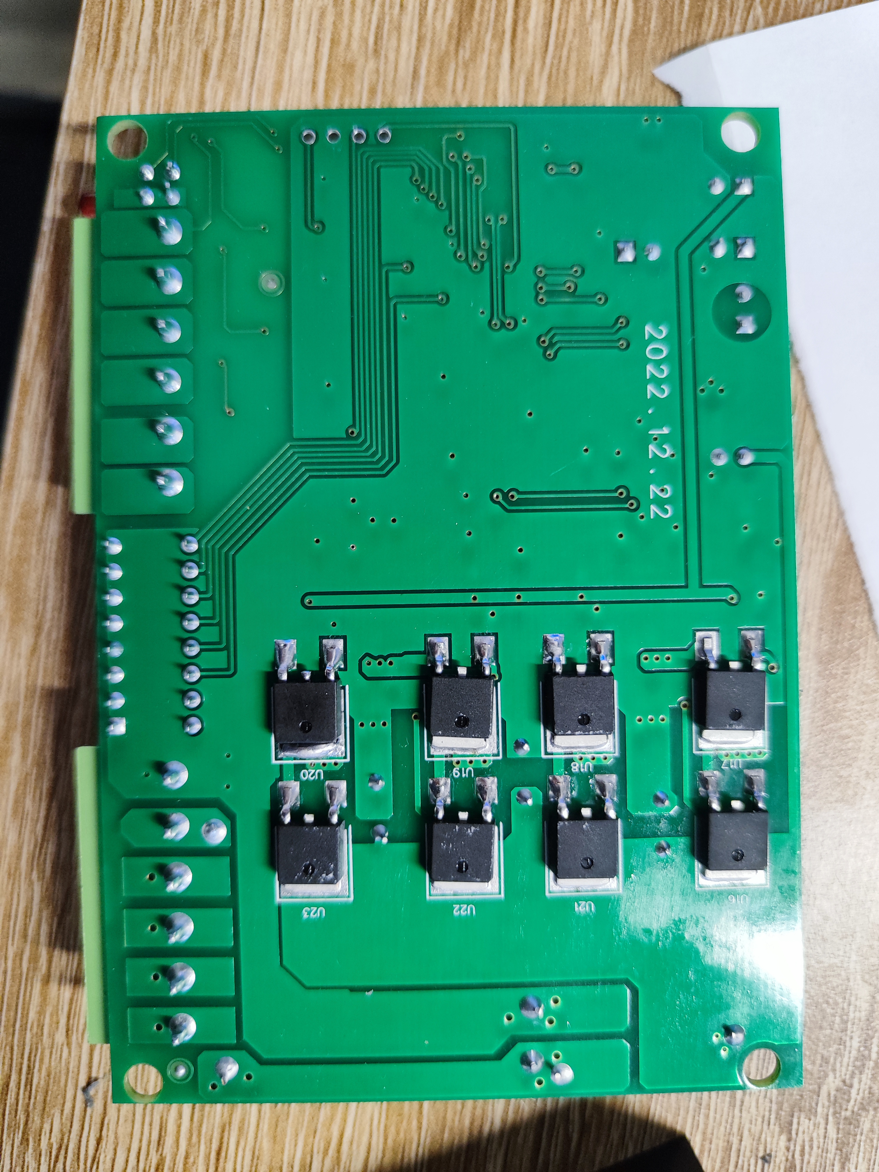

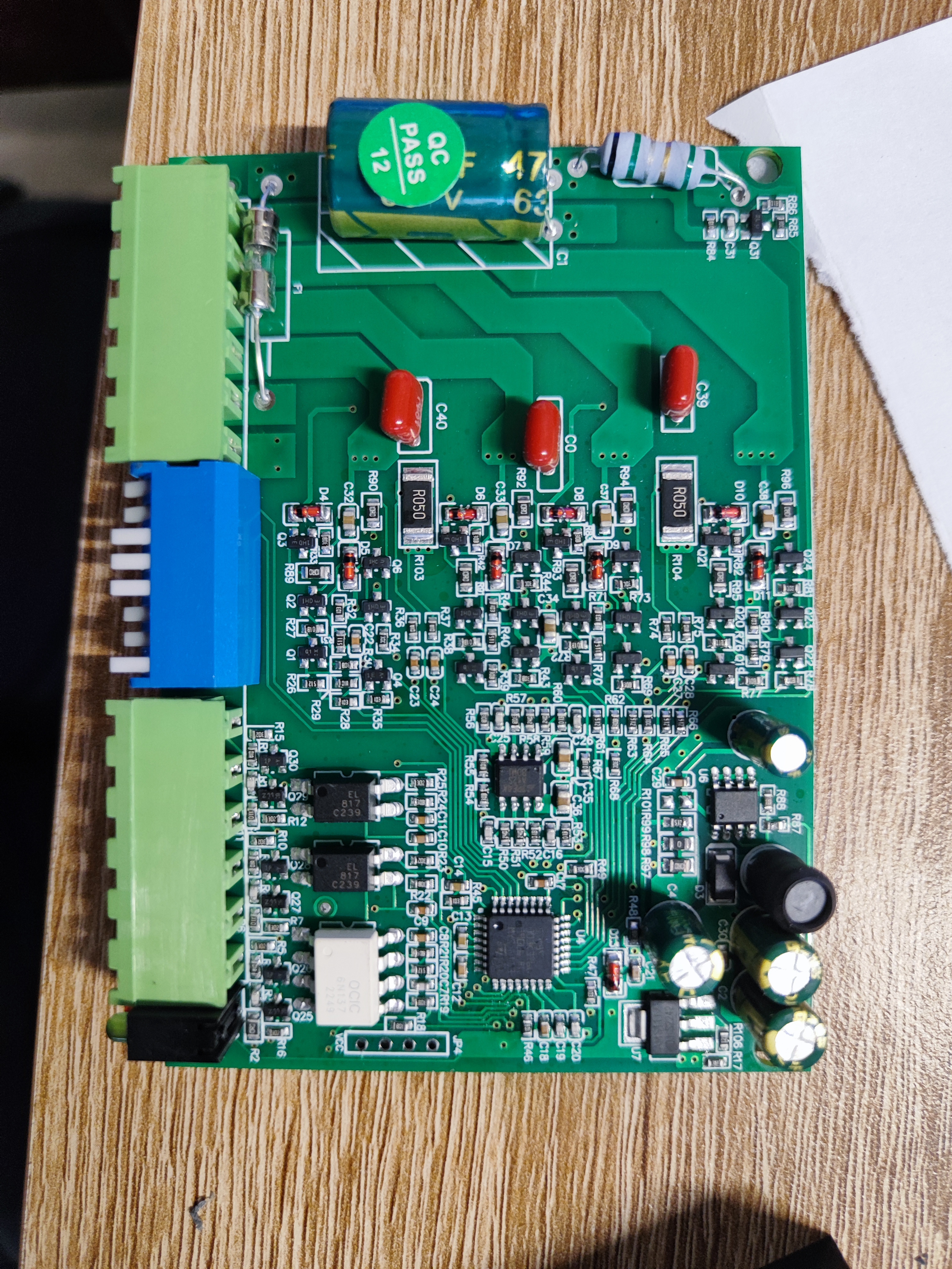

Вот внутренности драйвера:
(Форум обрезает качество, если нужно скину иначе)
IMG_20231013_092434.jpg (4580 просмотров) <a class='original' href='./download/file.php?id=209479&mode=view' target=_blank>Загрузить оригинал (3.84 МБ)</a>
IMG_20231013_092427.jpg (4580 просмотров) <a class='original' href='./download/file.php?id=209480&mode=view' target=_blank>Загрузить оригинал (4.74 МБ)</a>

По DIR тоже должна быть шести-восьминожечная оптопара.
Четырехлапая включиться успевает, а выключается медленнее и не успевает, поэтому первый шаг в обратном направлении в реале уходит в прежнем.
Меняйте оптопару на быструю и будет Вам счастье.
Иногда помогает костыль типа "инвертировать STEP" или "STEP по заднему фронту". В маче например такая настройка есть.
