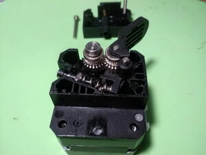

Купил и установил эту приблуду.
Не сказать, чтобы я был в восторге от качества исполнения.
Литьё пластика - так себе.
sprite1.jpg (6980 просмотров) <a class='original' href='./download/file.php?id=209570&sid=21643317ed3197f666524642c38e4ceb&mode=view' target=_blank>Загрузить оригинал (181.25 КБ)</a>

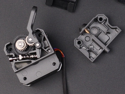

К тому же, две части пластикового корпуса скреплены всего на 2-х винтах в верхней части, хотя нагрузка от пружины немалая и приложена вовсе не рядом с этими винтами.

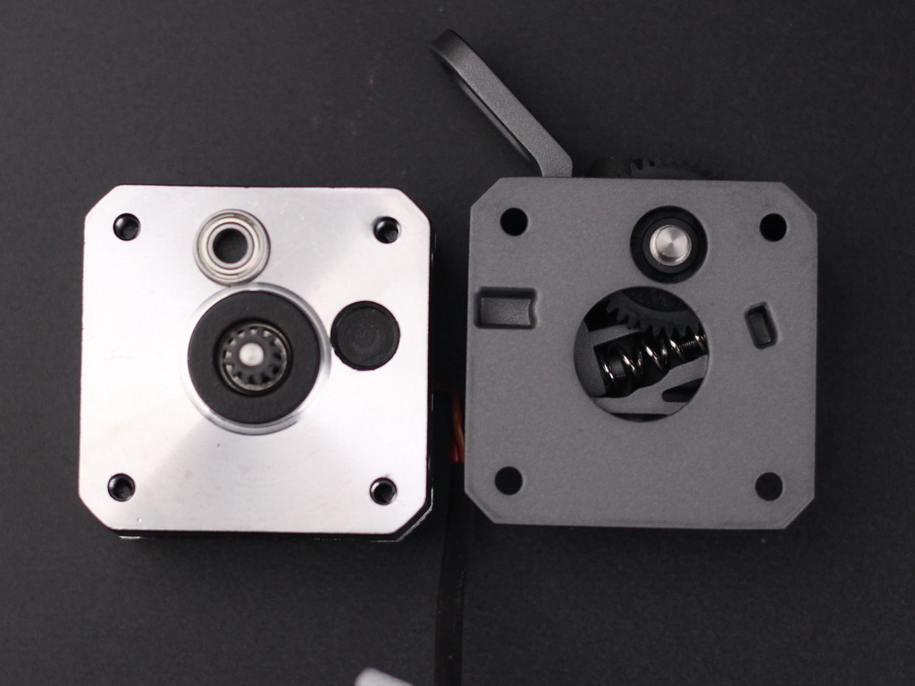

Делать посадочные отверстия под подшипники в алюминиевом корпусе ШД - спорное решение. Заменить ШД будет не так-то просто в случае чего.

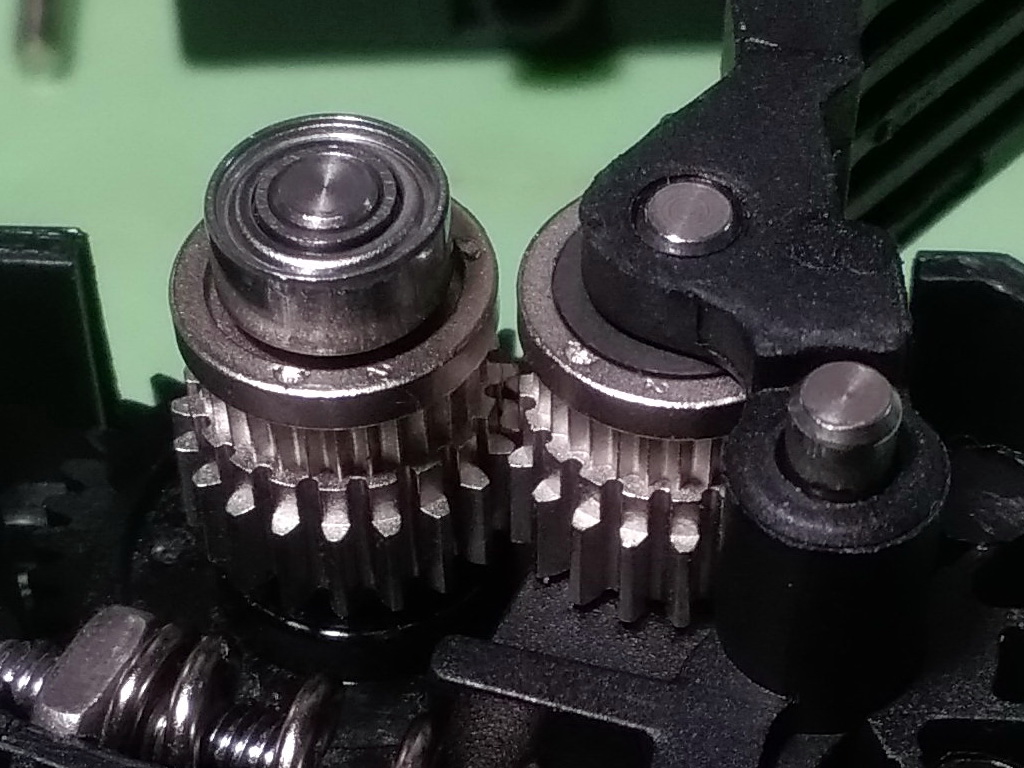

К шестерням претензий нет: гладкие, без заусенцев, зубья протяжки острые.
sprite2.jpg (6980 просмотров) <a class='original' href='./download/file.php?id=209569&sid=21643317ed3197f666524642c38e4ceb&mode=view' target=_blank>Загрузить оригинал (234.96 КБ)</a>
Однако во время экструзии при определенных режимах издает какой-то тихий рокот. На пропуск шагов не похоже, на проскальзывание прутка тоже. Не понял пока. Видимо надо настроить прижим роликов (только не знаю методики).
Но печатает вполне себе прилично. Калибровка ретракта показала оптимальный откат = 1 мм, что в 6 раз меньше установленного для боудена.
