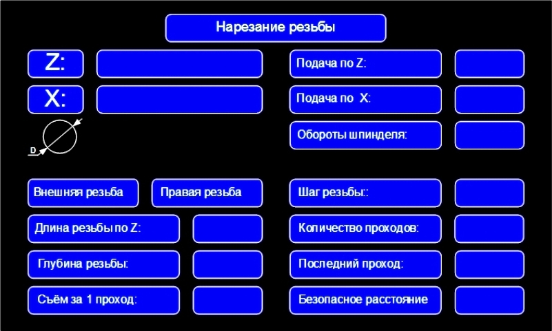

- для нарезания внешней или внутренней резьбы достаточно ввести параметры: длинна, шаг, левая/правая, глубину резьбы и съём за проход.
05.jpg (12854 просмотра) <a class='original' href='./download/file.php?id=209138&mode=view' target=_blank>Загрузить оригинал (191.35 КБ)</a>

Хотелось бы подробности организации программы. Обработка идет по прерываниям от шпиндельного энкодера как в известной электрогитаре Олега версии 7е2 или по другому? Как? Возможно ли изменение некоторых параметров (обороты шпинделя и подача, это как минимум) на ходу? Такая возможность заложена как правило в пром. стойках ЧПУ и полезна при работе для адаптации режима работы резца по факту.
"Безопасное расстояние" обычно токаря именуют как "отскок".
Есть ли режим поддержания скорости резания при торцевании и многопроходном съеме?

На шпинделе энкодер не нужен. Достаточно датчика начальной метки (ардуиновский "датчик линии" и наклеенная черная полоска на шпинделе в передней бабке). Резал резьбы больше 100 мм, отклонений шага нет.
Изменения скоростей движения "на ходу" есть.
Поддержания скорости при резании и торцевании нет, т.к. это требует абсолютной привязки инструмента, или управления скоростью вращения шпинделя.

Монитор использую DWIN. Заранее в него записываются все необходимые изображения, иконки, база параметров, а контроллер по Com порту выводит на экран то что необходимо. Т.е. основной контроллер не занят графикой.
