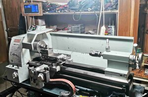

Приобрёл MML2870.
Плюсы:
-наверное самая широкая станина из доступных китайцев.
-суппорт с Т-пазами
-РМЦ 700 мм.
Недостатки, как у всех китайских станков: ничего не пришабрено, люфты, конусность, прижимные планки-ни какие, регулировка оборотов шпинделя- перекидкой ремня, гитара - шестерни и т.д.
Снял все шестерни, шкивы, коробку с валом подач, фартук, малую продольную, двигатель привода шпинделя.
Поставил:
- на привод шпинделя серводвигатель 750 Вт 3000 об/мин, передача на шпиндель зубчатым ремнём, шкивы 25/60.
- на продольную подачу сервошаговый двигатель 2,0 Нм, ШВП 1605, редукция 2/1.
- на поперечную подачу сервошаговый двигатель 2,0 Нм, ШВП 1204, редукция 2/1.
- для регулировки соосности оси вращения и станины поставил регулируемые упоры передней бабки, выставил и зафиксировал штатными винтами.
- пршабрил суппорт.
- прижимные планки на 2х рядных самоустанавливающихся подшипниках, прижим через тарельчатые пружины.
- контроллер управления на STM32F411 (32 разрядный, 100 Мгц), цветной графический монитор 7" 800х480.

Что получилось в итоге:

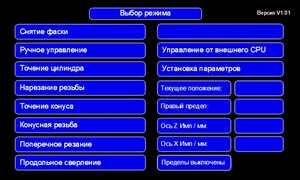

- у станка появились дополнительные возможности: обработка цилиндра/трубы, изготовление стандартных и произвольных конусов, нарезка цилиндрических и конусных резьб, нарезка шайб, глубокое сверление, управление от внешнего компьютера (GrblGru_Lathe_v1.1.0).
- плавная регулировка потенциометром оборотов шпинделя от 50 до 1250 об/мин.

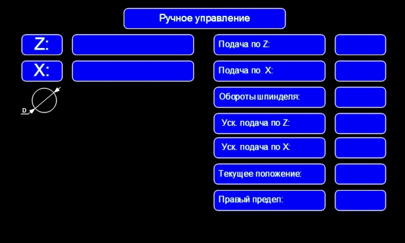

- в ручном режиме на каждой оси, кроме ручной подачи добавились 2 автоподачи (рабочая и ускоренная).
03.jpg (12846 просмотров) <a class='original' href='./download/file.php?id=209137&sid=750c4852f527e8e435463a4a3438d044&mode=view' target=_blank>Загрузить оригинал (126.39 КБ)</a>

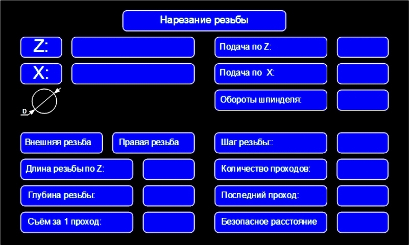

- для нарезания внешней или внутренней резьбы достаточно ввести параметры: длинна, шаг, левая/правая, глубину резьбы и съём за проход.
05.jpg (12846 просмотров) <a class='original' href='./download/file.php?id=209138&sid=750c4852f527e8e435463a4a3438d044&mode=view' target=_blank>Загрузить оригинал (191.35 КБ)</a>

Монитор использую DWIN. Заранее в него записываются все необходимые изображения, иконки, база параметров, а контроллер по Com порту выводит на экран то что необходимо. Т.е. основной контроллер не занят графикой.
